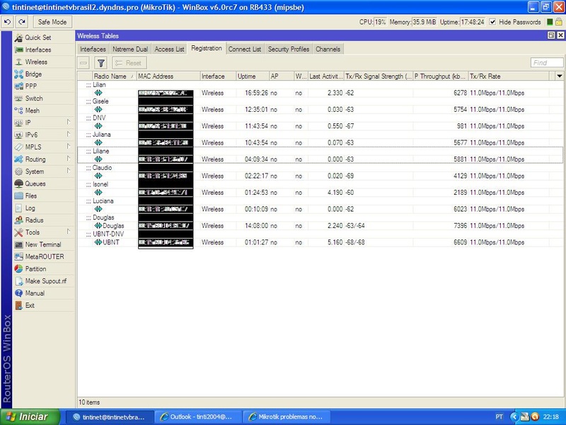

    Caros amigo obrigado pela dica , eu fiz o teste e realmente deu uma boa melhora , mais ainda as x continua caindo a conexao do cliente do nada o thronput diminui e ele desconecta e conecta novamente em segundos o menor sinal que eu tenho é -69dbm, pode reparar que o cliente Luciana esta conectado a pouco tempo ela caiu e entrou novamente em segundos , se alguem puder dar uma dica agradeço.
Nome:	         clientes.jpg
Visualizações:	865
Tamanho: 	139,6 KB

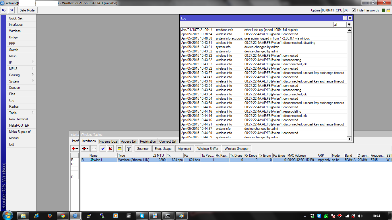

    @fagtinti, aqui estou com o mesmo probleminha.
Nome:	         Sem título.png
Visualizações:	330
Tamanho: 	157,5 KB
