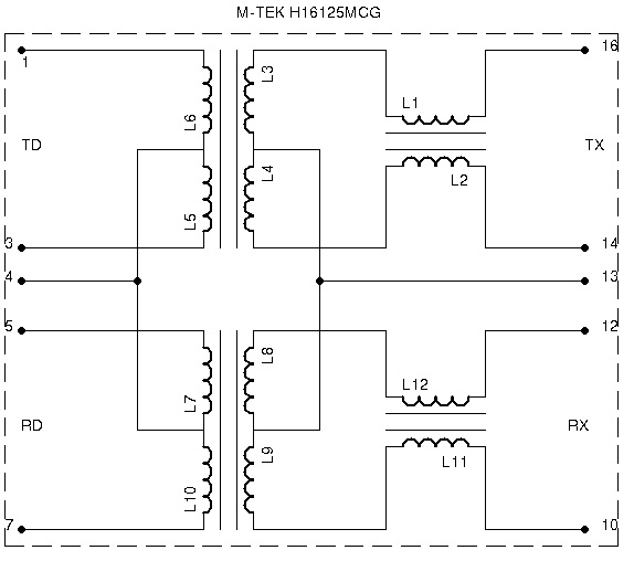

    Se o aparelho nem acende led de switch quando pluga em switch (Só cuida se a CPE ligou, mas esquece led da CPE, olha se o switch identificou algo no cabo, se nem piscou o led dele) geralmente o trafo/driver queimou, é aquele ci da MagTek, o M-tek H16125.

    Não se engane com isso de "Em 10M funciona", veja como fica o ping, geralmente perde muito pacote, um cabo de 2m com ping de 4 a 10ms e perdendo 15% dos pings é uma rede pra lá de lixo, até conecta e acessa o setup mas a rede dessas CPE's que não pena 100M está um lixo, geralmente é culpa do chipset, não caia na tentação de comprar o trafo/driver (h16125) só porque é barato e fácil trocar, ele é um trafo então é fácil ver resistencia pelo multimetro, a resistencia entre cada enrolamento desse é de cerca de 1 ohm:
