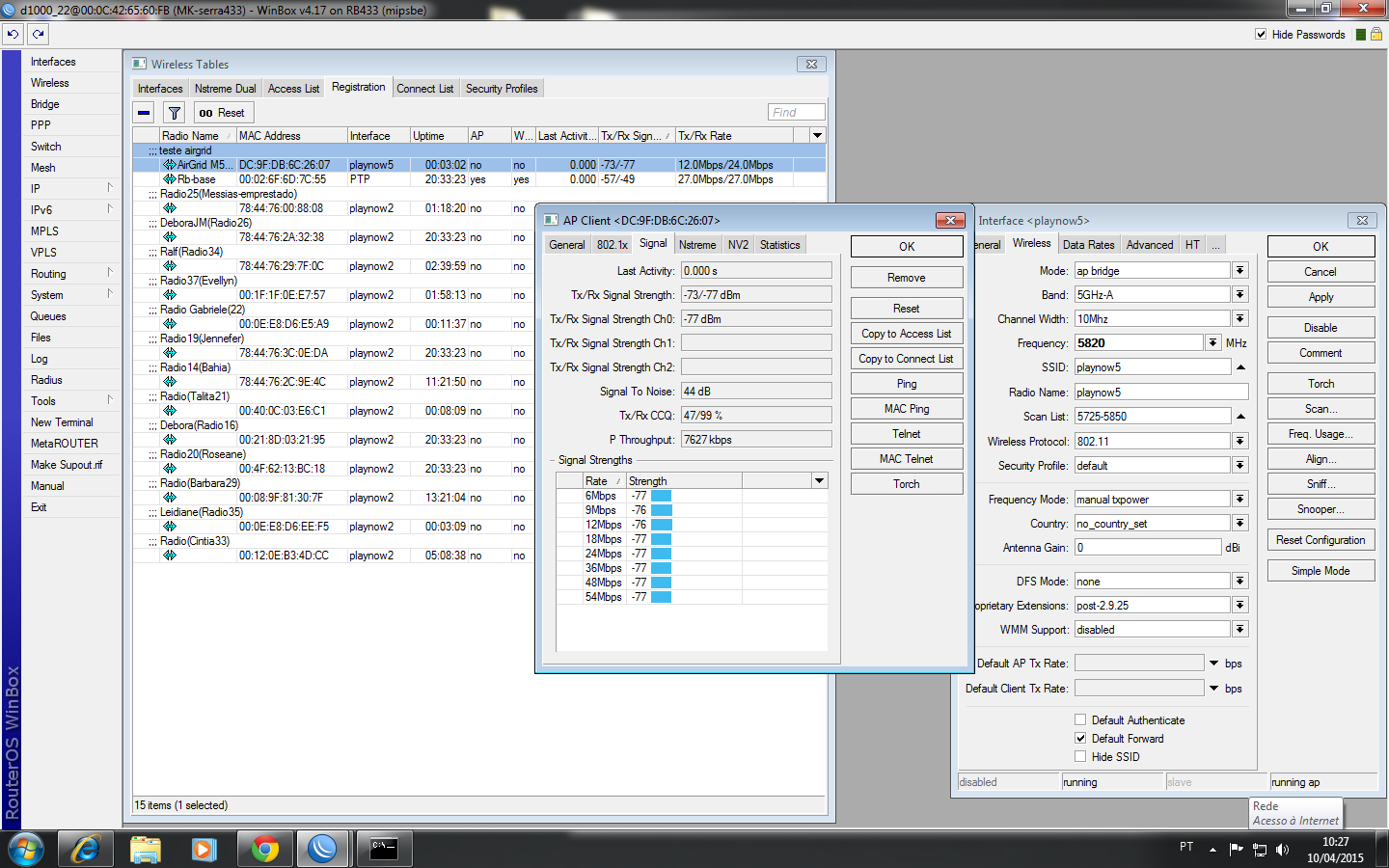

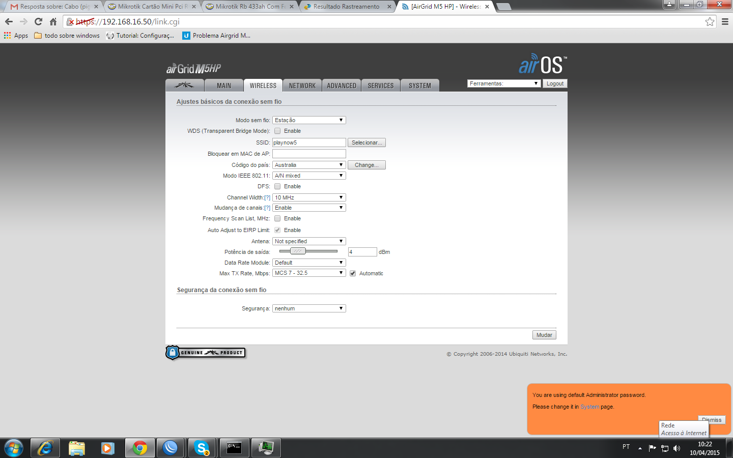

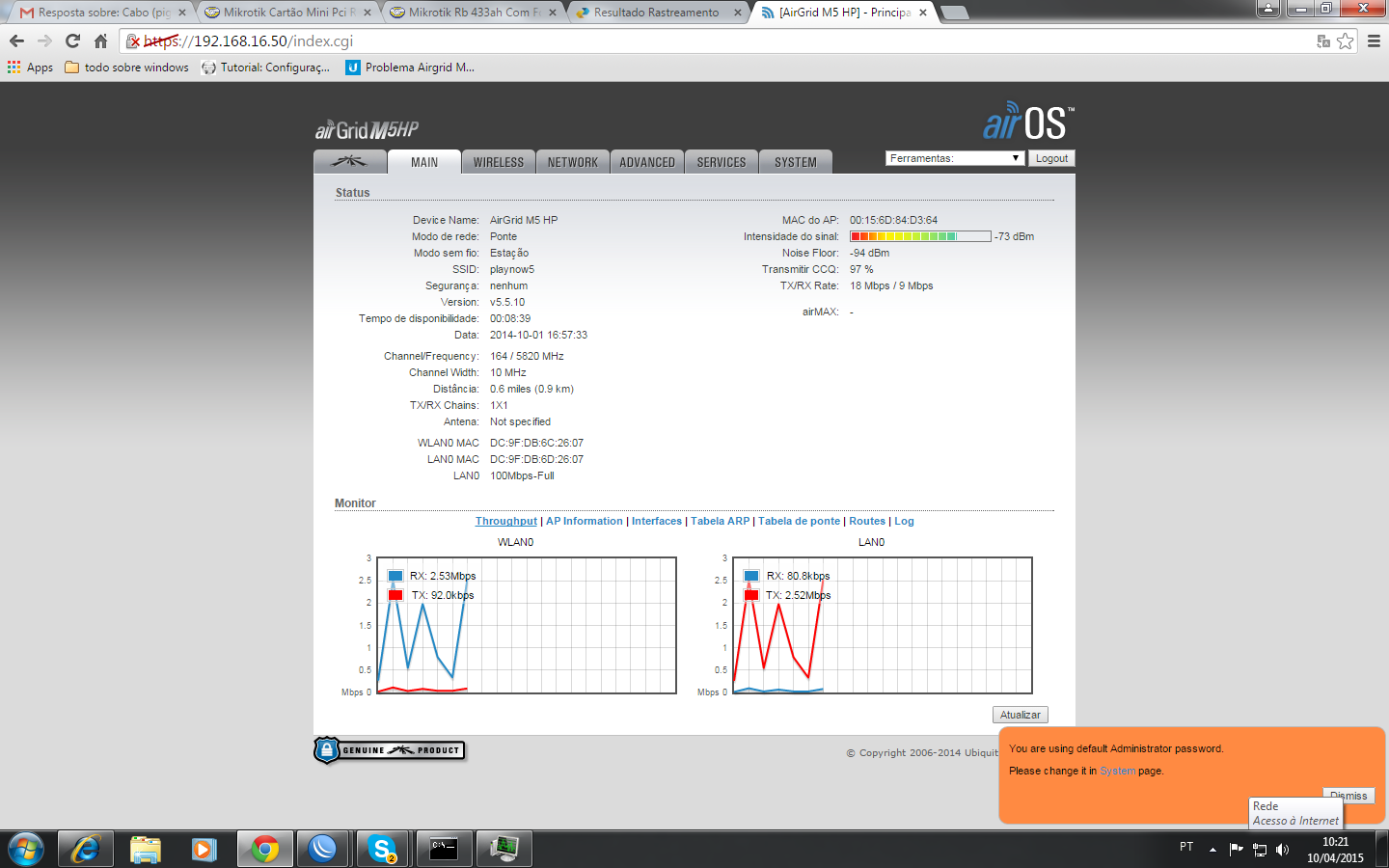

    Desculpa a demora para o retorno é que o negocio aqui ta difícil, coloquei as fotos das configurações, tudo é novo menos o cartão sr71 que foi emprestado de um amigo, com relação a zona de fresnel no cliente a área esta limpa mas na torre tem algumas arvores abaixo cerca de uns 2 metros, pode ser este o problema?
Nome:	         configuração cartão sr71...png
Visualizações:	351
Tamanho: 	190,1 KB
ID:      	58371Clique na imagem para uma versão maior
Nome:	         wbDDRZW.png
Visualizações:	181
Tamanho: 	187,4 KB
ID:      	58372Clique na imagem para uma versão maior
Nome:	         yn4OH68.png
Visualizações:	194
Tamanho: 	168,1 KB
