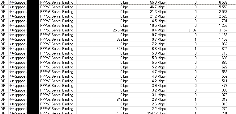

    Estamos enfrentando um problema no provedor. O problema é o seguinte, em determinados momentos clientes passam a usar toda a banda de upload disponível entre eles e a estação, esse upload vai até o autenticador (pppoe), efetuamos visitas nestes clientes e alguns nem estavam utilizando o acesso. Não conseguimos identificar o porque. Isso acontece em clientes 2.4 e 5.8, AP UBNT e MK. Alguém já passou por isso!? Obrigado.

    E aí Agner, alguma solução? Estamos passando por isso tbm. O que a gnt percebeu é que vem de clientes que usam produtos ubiquiti. Outras antenas não apresentam esse problema. Assim que dá um reboot na antena o upload para. E o cliente pppoe volta a conectar normalmente. A gnt acaba derrubando uns logins e o upload sobe em outros ips diferentes! Tá osso aqui!
    Padrão Re: Clientes com Uploud alto
    Boa tarde, obrigado a todos que mostraram interesse em ajudar. Aqui não temos padrão Verton, começou com um cliente 2.4 com ApRouter, depois disso notamos em clientes UBNT. Tentamos resetar antena pensando que poderia ser um worm mas sem sucesso, a característica do teu problema é muito semelhante ao nosso, não chega a sair da rede (saída pra internet (link)) mas causa um aumento de latência danado na rede e se o cliente tiver alguma noção logo percebe esse impacto. Ainda estou testando, não consegui descobrir se este upload está indo sempre para o mesmo destino. Qualquer novidade posto aqui, e espero o mesmo de vcs. Obrigado.
    Olha o que dá quando a gente joga um torch... ele envia esse upload, (que as vezes chega a dá 90mb) pra esse endereço!
    Quando isso vem de varios clientes, tem hora que a rede até para.

    No nosso caso os clientes estão com o pppoe direto nas antenas. Foi feito o teste presencialmente no cliente, e mesmo com o cabo do pc desligado, o pppoe do mesmo continuou com um upload absurdo de 30mb. Só resolveu depois que resetou a antena e reconfigurou. Agora imagina no nosso caso ter que ir em mais de 3000 clientes só pra fazer isso? E sabe um fato curioso? A gente foi bloqueando cliente por cliente e derrubando os que estavam com upload alto até que finalmente parou. Dps saimos desbloqueando um por um. Quando chegou nos últimos 3, não sei ao certo qual deles, só foi desbloquear o pppoe que do nada mais uns 20 surgiram com upload alto. Até agora não entendi isso. É como se um deles abrisse porta pra todos os outros!

    Bom dia, hoje pela manhã visitamos um cliente. Foi feito o seguinte teste, desligamos a lan da antena (ubnt) do roteador, eliminando a rede interna do cliente e a possibilidade de vírus/malware ou qualquer coisa do gênero do micro do cliente e o tráfego continuou altíssimo. Com picos de 20mb de upload. Agora temos a crtz que é algo relacionado ao software da antena, basta saber como resolver.
    Aqui hoje foi desesperador Agner!
    Esse teste a gente fez esses dias tbm. Tem algum virus nessas antenas que ficam enviando esse upload pro endereço: 104.193.92.87
    Tivemos que natear a rede até aparecer uma solução.
    Edit: Dá um torch no momento do upload e ver pra onde está enviando.
    Ah, outra coisa. Aqui vimos uma coisa em comum.
    Todos as antenas que estão sendo atacadas por esse "malware" , estão com senhas padrão ubnt/ubnt ou admin/1234

    Através do torch já detectei tráfego para o ip 189.75.135.73 e para o mesmo do seu 104.193.92.87. Todas as antenas possuem senha de acordo com o código do cliente, nunca deixamos as senhas padrões. Agora vamos esperar ver o que a UBNT tem pra nós. Já existem vários casos. Preocupante. Obrigado pela atenção.

    Curioso, um IP é de uma ADSL da OI, conexão que raramente tem upload decente pra ser servidor de alguma ameaça além de um tweet chingando a mãe de gorda...
    E o outro IP é de um serviço Canadense de prevenção de DDoS: http://www.clear-ddos.com
    Dá pra pensar em bug de ferramenta de segurança (Do AirOS) criando isso, ao invez de ataque.
