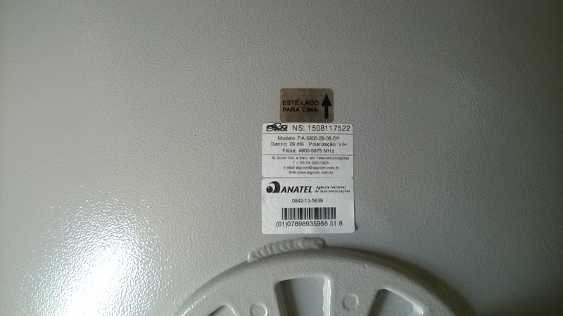

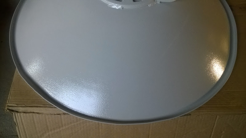

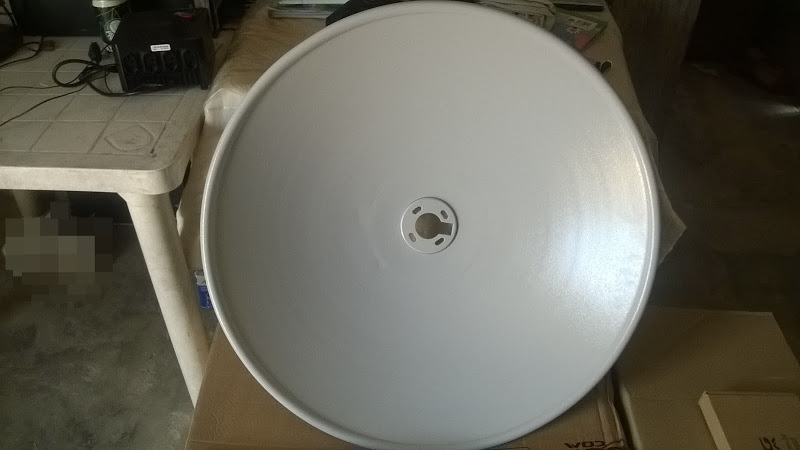

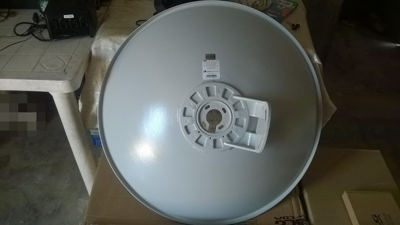

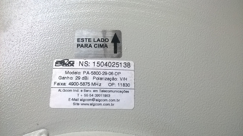

    2 Antenas "AlgCom" de 30Dbi 60cm
    1° Essa com modelo de fabricação mais recente, muito bem produzida
Nome:	         Essa%u0025252520esta%252520Ok.jpg
Visualizações:	267
Tamanho: 	42,8 KB
ID:      	60944Clique na imagem para uma versão maior
Nome:	         Essa%u0025252520esta%252520Ok%252520%2525282%252529.jpg
Visualizações:	260
Tamanho: 	49,1 KB
ID:      	60945Clique na imagem para uma versão maior
Nome:	         Essa%u0025252520esta%252520Ok%252520%2525283%252529.jpg
Visualizações:	425
Tamanho: 	47,7 KB
ID:      	60946 Clique na imagem para uma versão maior
Nome:	         Essa%u0025252520esta%252520Ok%252520%2525284%252529.jpg
Visualizações:	283
Tamanho: 	103,1 KB

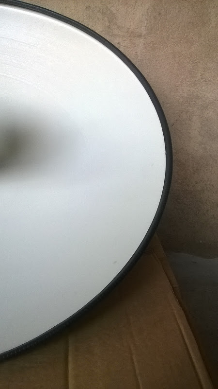

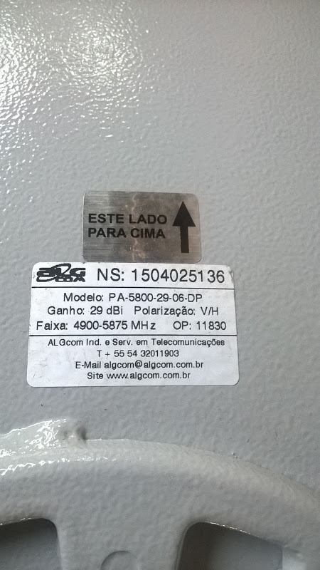

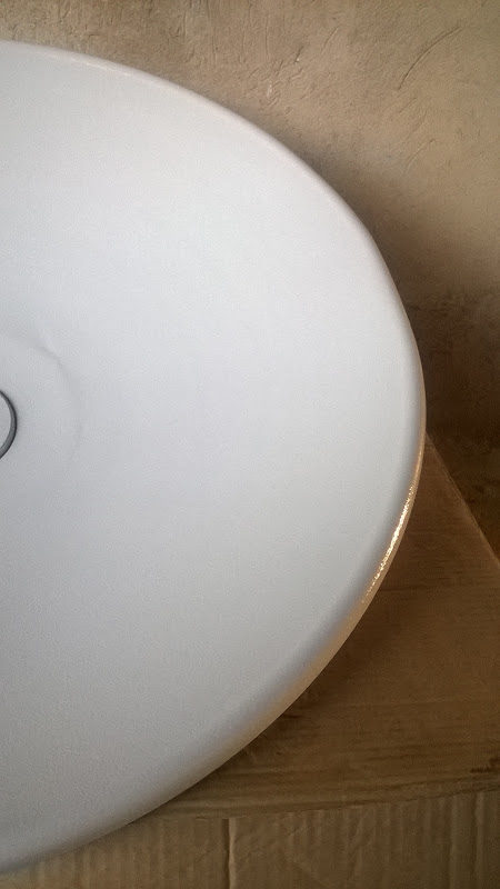

    2° E essa com modelo de fabricação antigo, veio coma as bordas amassadas!
Nome:	         Ja%u0025252520essa%252520%2525284%252529.jpg
Visualizações:	247
Tamanho: 	53,2 KB
ID:      	60949Clique na imagem para uma versão maior
Nome:	         Ja%u0025252520essa%252520%2525283%252529.jpg
Visualizações:	251
Tamanho: 	47,0 KB
ID:      	60951Clique na imagem para uma versão maior
Nome:	         Ja%u0025252520essa%252520%2525285%252529.jpg
Visualizações:	218
Tamanho: 	54,2 KB
ID:      	60950Clique na imagem para uma versão maior
Nome:	         Ja%u0025252520essa%252520%2525281%252529.jpg
Visualizações:	252
Tamanho: 	78,8 KB
    Fiz reclamação sobre a segunda antena da diferencia que veio e do amaçado, ate me falarão que o a maçado não iria influenciar em nada no projeto, vejam bem queria que eu ficasse com antena toda amaça nas bordas sento que na compra a imagem da antena la no site era a do primeiro modelo, ai vai reclama da qui reclama da li... bla...bla..., ate achar um funcionário da loja no Skype que se responsabilizou de falar com a chefia e fazer a troca, claro que o cara e a penas um funcionário, ele pegou a papelada e depois de muito reclamar a chefia da loja optou por fazer a troca.

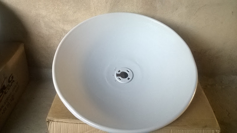

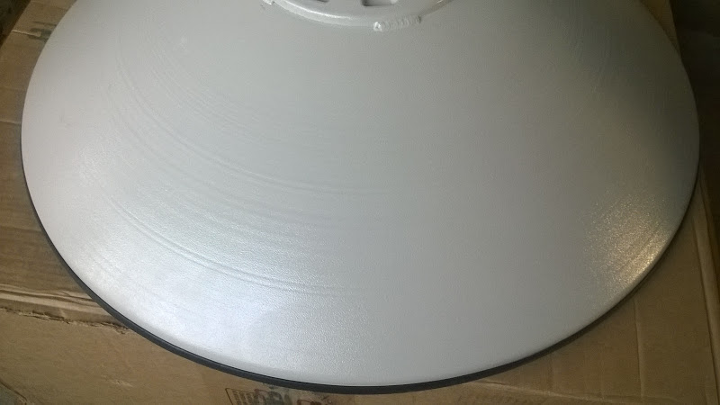

    Recebi a outra antena hoje 13/09 mas veio com o mesmo modelo antigo só que dessa vez as bordas não vieram amassadas e bem melhora que a da segunda. segue imagem dela.

    Minha duvida e se eu usar a primeira antena com a que recebi hoje teria algum problema com meu projeto tipo alguma incompatibilidade entre as antenas? Ou seria melhor recorrer para ver se a loja faz mais uma vez a troca? nao queria porque ja quero colocar em produção só estou esperando a resposta da nossa amiga "Oi' sobre os Links.
    O projeto seria um PTP de 30km com o APC 5M+, visada 100% sem interferência area de zona rural.

    Mas mesmo assim eu vou arriscar um comentário....
    Antena é elemento passivo... Se não tem problemas construtivos como o relatado no caso da amassada, não deverá ter problemas. Se estava amassada, quem garante que lá dentro dela o elemento irradiante não tenha sido afetado por arrebentar uma solda por exemplo. Fez bem em pedir a troca.
    A única incompatibilidade que existe é quando uma é fabricada para uma determinada faixa e a outra para outra faixa...ou uma é Siso e a outra é Mimo. O que não parece ser o mesmo caso.
    Mesmo sendo uma Siso e a outra Mimo não haveria incompatibilidade mas perda de rendimento da conexão...
    É comum se ouvir dizer que se uma é de uma marca a outra precisa ser também. Pura lenda.
    Verdade amigo ninguém sabe como vai esta dentro da antena.
    As antenas são Mimo só são de modelo de fabricação diferentes.
