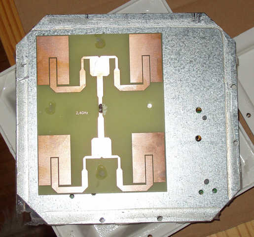

    Voltando a antena do post, não vejo motivos pra uma antena custar muito mais que isso. Se usar pcb impresso, como essa, chapa pre-cortada e pré-perfurada, a manofatura é barata, os materiais usados são baratos, resta o custo do desenvolvimento e da homologação. Como o BNDES está aí pra ajudar, você financia esses custos e abate eles com as vendas ao longo de 2 anos, não precisa querer reaver o investimento em 3 meses (Como parece o caso da maioria das setoriais nacionais, se fossem de slot eu entenderia o maior custo na manofatura e tal). Alias... manofaturar produto tecnológico pra mim é um paradoxo.

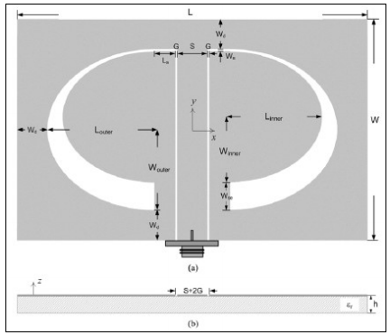

    Bom, pelo diagrama de emissão suspeito que isso seja uma coplanar impressa. Mas também pode ser aquele layout em forma de 2 "P" de costas (Que descrição linda, "2 P de costas"), mais ou menos isso:
Nome:	         40x18mmantenaimpressa2.jpg
Visualizações:	381
Tamanho: 	9,1 KB
    Um dipolo com loop, tentei imprimir isso mas o resultado não foi tão bom, em 2,4 e 5GHz uns 8dBi aparentemente, mas com medidas certas diz a lenda que chega nos 14dBi.
    (Ou isso:
Nome:	         uwb2p.png
Visualizações:	484
Tamanho: 	64,3 KB
    Acertei, errei? Enfim, não me parece um projeto ruim, se as antenas de grade já conseguem sair com um custo na casa dos R$ 25 da fábrica, não vejo motivos pra uma Hyperlink de 12-14dB chegar ao 'usuario final' por R$ 700-800, se há mecanização na fabricação das grades e direcionais (Offset ou disco) seria só ter concorrencia com baixo preço pra que as setoriais fizessem uso disso (E tivessem discrepancias entre sí e etc, exigindo uma etapa de testes por amostragem e etc, coisa que não é barata, concordo).

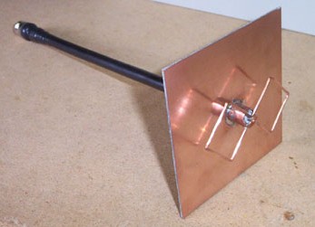

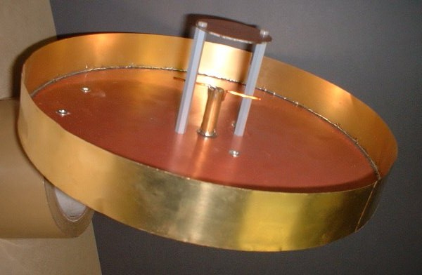

    Segue uma série de setoriais, todas quando bem construídas apresentam ganho de 12db a 16db; é bastante didático fazer algumas experiências práticas, com capricho pode-se ter surpresas muito agradáveis.
    2.4GHz Short Backfire Antenna
Nome:	         2.4GHz Short Backfire Antenna1.jpg
Visualizações:	1373
Tamanho: 	39,6 KB

    Detalhes construtivos de uma biquad construída em circuito impresso
Nome:	         BiQuad-05.jpg
Visualizações:	474
Tamanho: 	74,2 KB
    Bi-quad tradicional com refletor em circuito impresso
Nome:	         BiQuad-03.jpg
Visualizações:	487
Tamanho: 	19,4 KB
