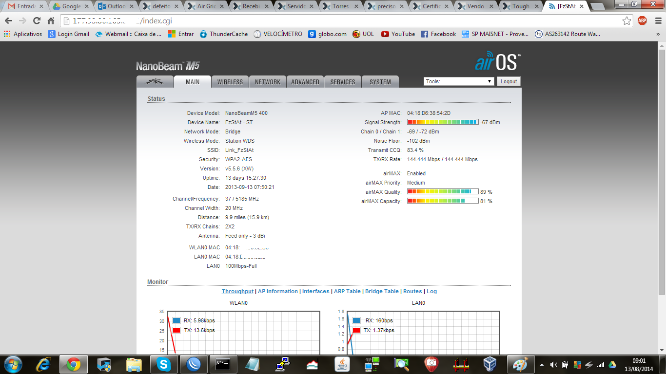

    Eu estou com o mesmo problema em um PtP com nanobeam 25, usando o firmware 5.5.9 nos dois nanos, esta passando banda normal, mas nao consigo acesso ao lado station, ja revisei todas as configuracoes a unica coisa que eu nao retirei foi a criptografia ainda.
    *Obs ate via ssh esta lento para acessar o station.
    Instalei um par de Beam a poucos dias e acesso normal, com versão 5.5.6 WPA2-AES ativo.
    Essas novas versões estão uma B......

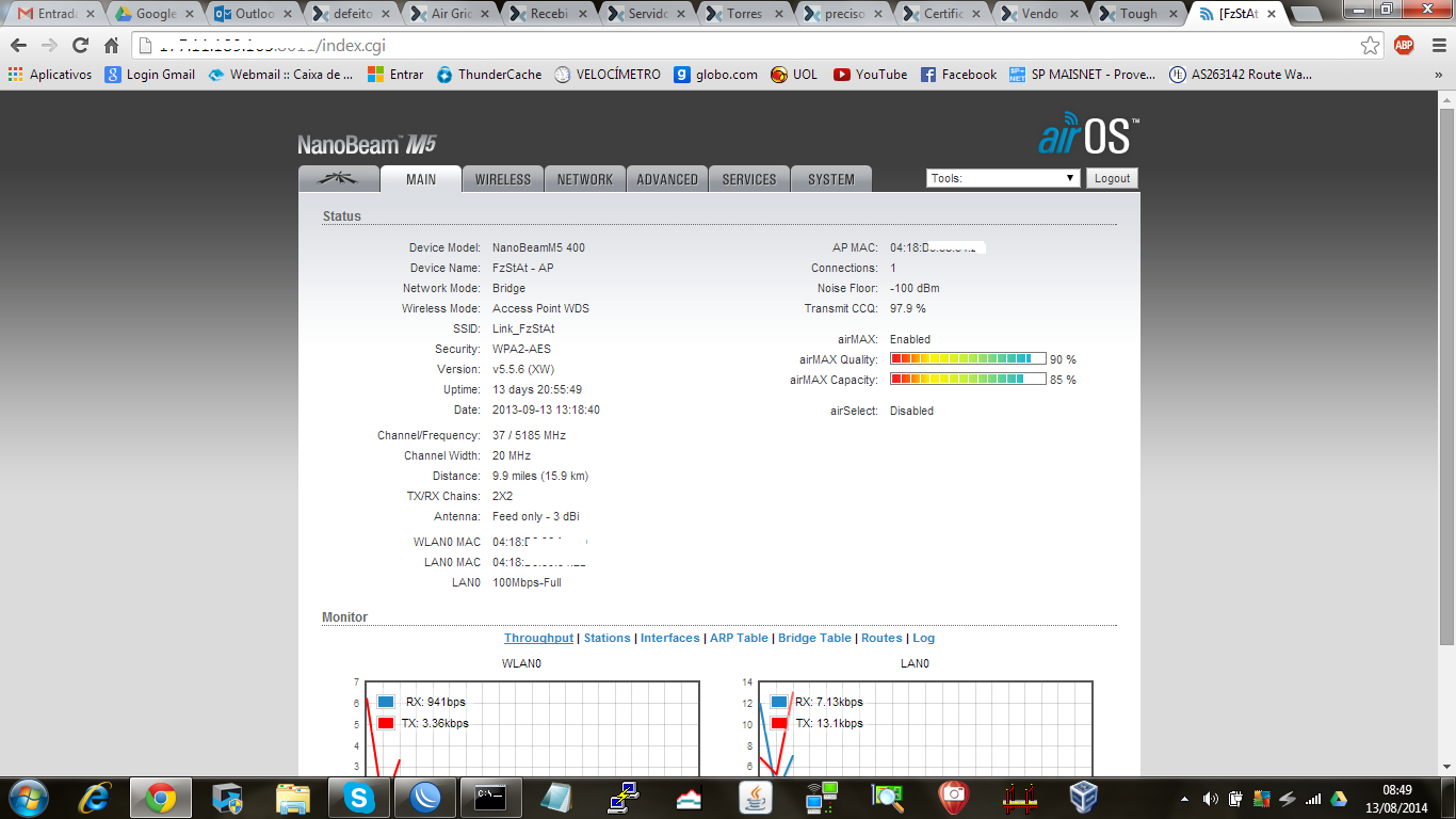

    Luspmais, sofri demais com um enlace aqui apresentando exatamente os mesmos problemas que vc tem com a nanobeam . Ela simplesmente parava de responder e observei esse valores estranhos no TX RX. So resolvi depois que mudei para 40 mhz, marquei a antena como 300 22 dbi. Resolveu o problema de travar, mas o CCQ está em 83% e nao posso mexer muito, pois tenho medo de ficar travando. Uso aqui 1 par de nanobeam 300 22 dbi firmware 5.5.9.

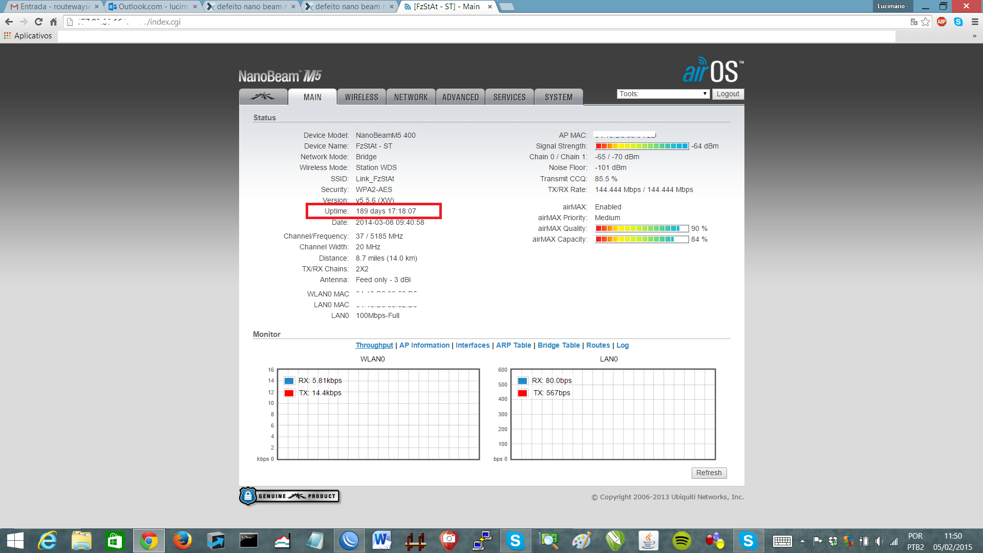

    Segue a mesma antena do começo do topico,até hoje uptime...
Nome:	         nanobeam.png
Visualizações:	452
Tamanho: 	324,8 KB
