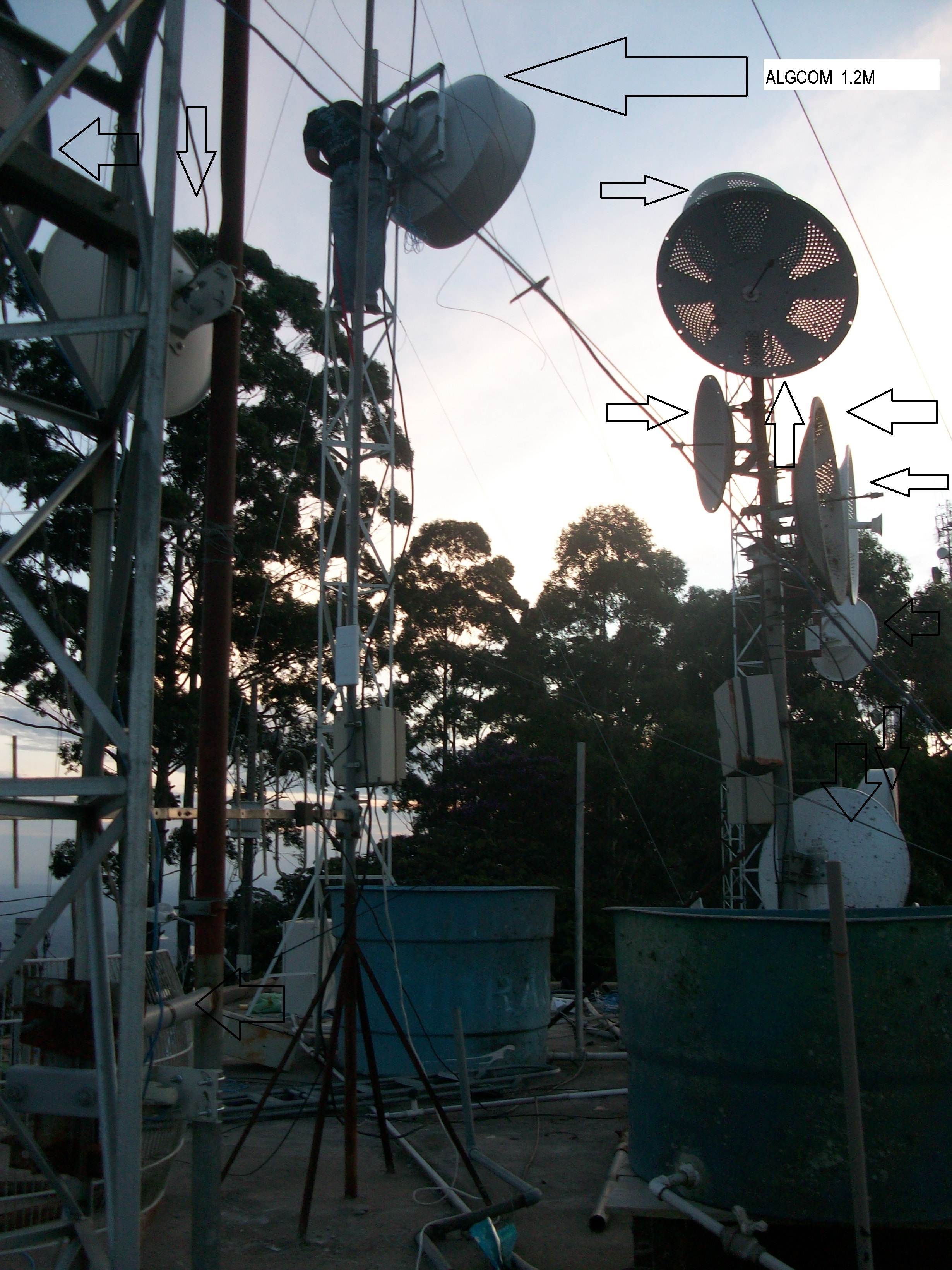

    Padrão Enlace 91km ultimos ajustes ....

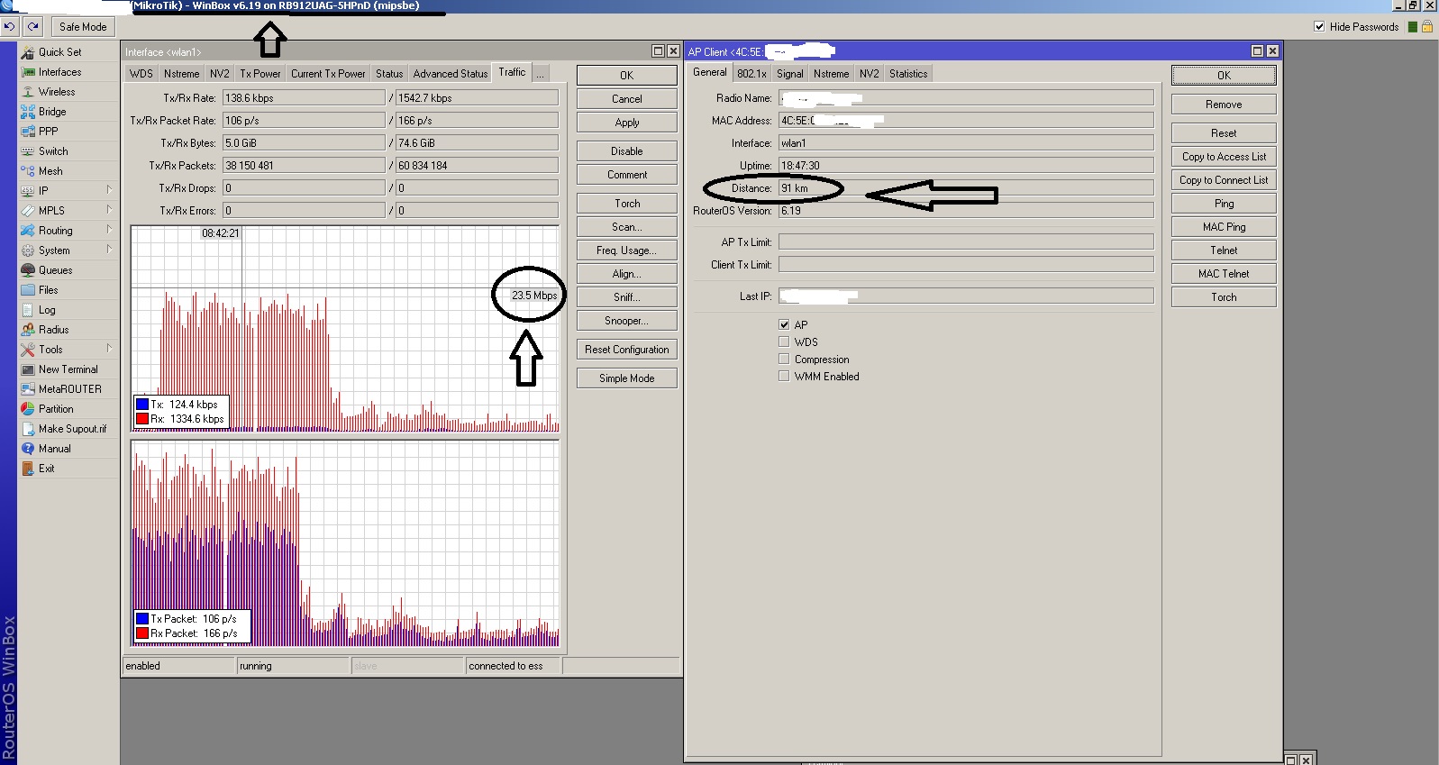

    ENLACE 91KM de baixo custo, antena algcom 1.2m e rb912 e detalhe a ponta aonde sai o enlace é o terror para 5.8ghz senti o drama na foto e conta quantas antenas ABERTAS do meu lado hehehe... ate agora 23MB half estaveis, a ideia é chegar em 40MB pra isso o ajuste é fino e falta tempo pra perder por la, quando chegarmos a 40mb postarei novas fotos, valeu galera do under...
    senti o drama 11 antenas abertas domeu lado ...
Nome:	         UNDER 77.jpg
Visualizações:	591
Tamanho: 	1,81 MB
    Enlace ja em uso 23mb estaveis

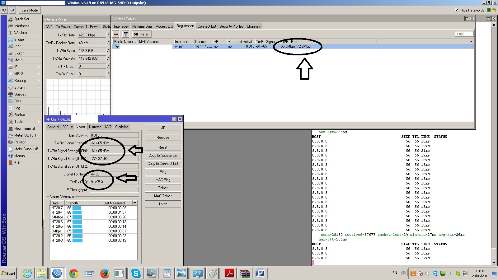

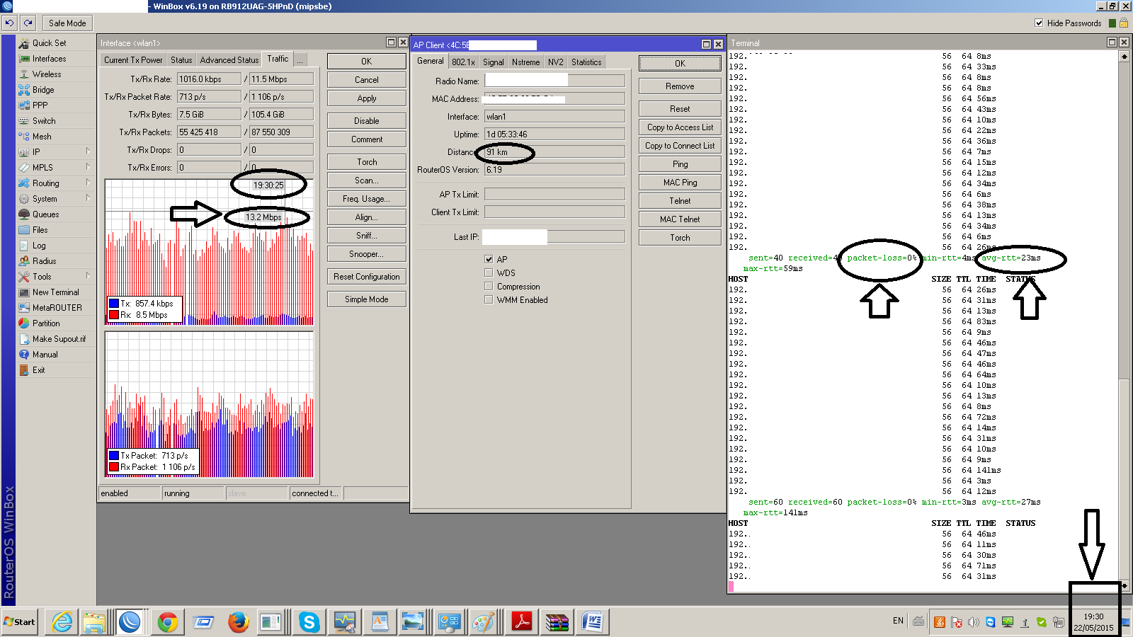

    Obrigado parceiro @jorgilson acabei de tirar um print do radio na ponta remota os clientes consumindo base de 12MB e bem estavel em horario pico .... a lantencia é do radio na outra ponta ...
    Horario de pico 19:40
Nome:	         under 111.png
Visualizações:	452
Tamanho: 	147,8 KB
    Mas vamos melhorar muito ainda essa latencia com um alinhamento mais fino ... o problema e a disposição de subir uma serra de 1130 metros de altitude nesse frio hehehe....

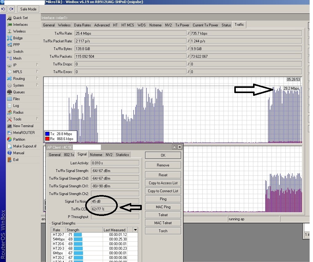

    DIRETAO amigo como disse o enlace ja esta em uso e vamos mexendo de pouco a pouco o nivel de sinal estava em -73/-78 e com um ajuste na madrugada foi para -61/-65, e CCQ de media que era de 60% para ambos os lado foi para media de 91% para ambos os lados e depois desceu mas descobrimos um problema de NIVEL DE TORRE em uma da pontas e vai ser arrumado na segunda ai sim ficara com media de CCQ por volta de 97% para ambos os lados e creio que vai passar por volta de 45 a 50MB HALF valeu... eu posto aqui quando ficar pronto blz...
    melhornivel ate agora

    Ja vi camarada @JonasMT mas acho que la nao tem poluicao como aqui posso estar errado mas esse ponto da saida do link tem TV, Embratel, operadora e do meu lado 11 antenas abertas a 5ghz e o vento constante de todo lugar que ficaa 1100 metros de altitude , mas 100MB acho que eles usaram intelbras la e nao mikrotik como aqui mas a ideia no futuro se houver demanda de banda e mudar o radio pra um LIGOWAVE ou RADWIN assim sim o negocio vai ficar top hehehe...
    senti o drama que falei de problema de RF la em cima

    Ola speedpc o chain1 deve estar com problema em um dos lados a diferença de sinal e muito grande confere os cabos pig se tiver usando ou ate mesmo a antena pode estar com defeito. Quando vc conseguir igualar os chains vai ser capaz de chegar a uns 90mbps half .
    Tenho link a 93km com algcom 60 cm sinal -63 ch0 -64 ch01 Datarate 120mbps cravado ccq 98/99 o tempo todo.
    Boa sorte .
    Padrão Re: Enlace 91km ultimos ajustes ....
    Citação Postado originalmente por yabw Ver Post
    Boa sorte .

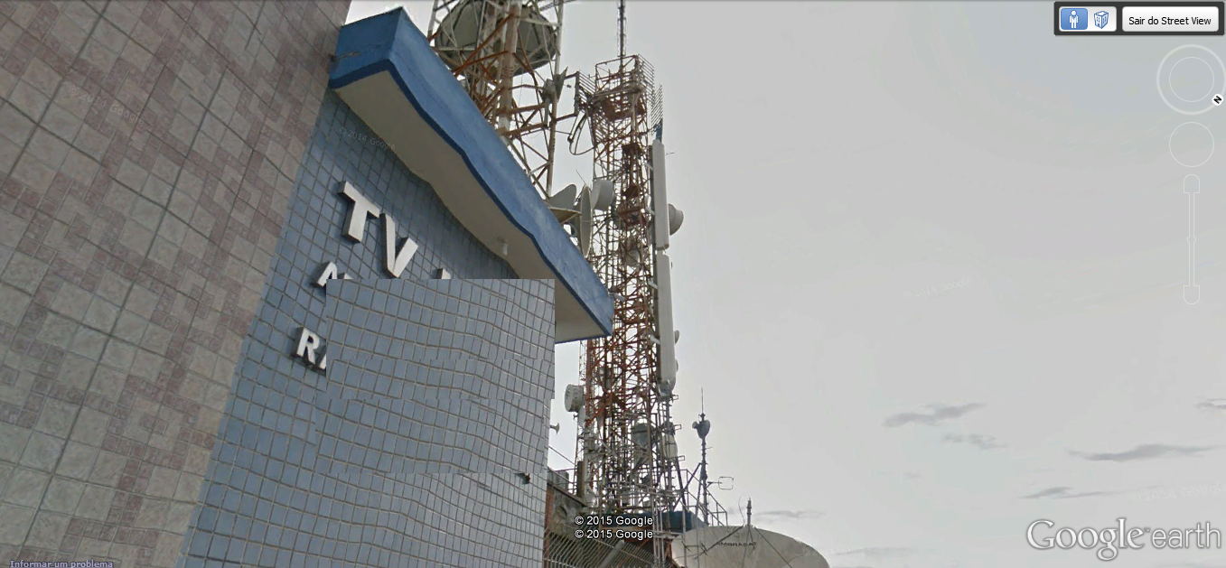

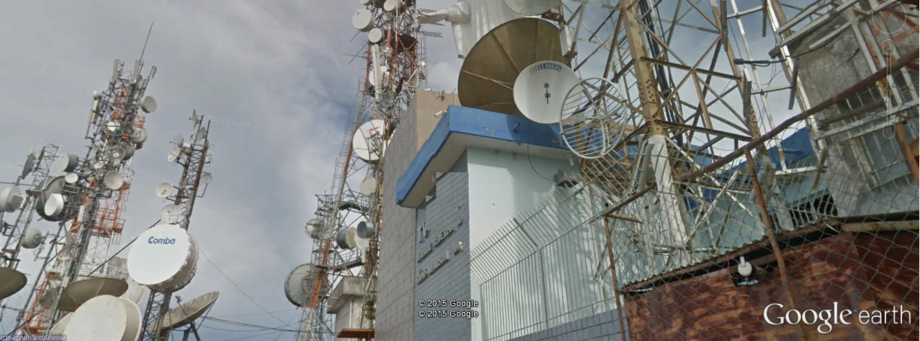

    Ate parece mesmo que é defeito na chain1 que esta na VERTICAL rsrsrs... amigo conta quantas antenas abertas que estao ao meu lado trabalhando na VERTICAL, sei que estao trabalhando na vertical pq conheco as antenas e os fabricantes da uma olhada na primeira foto que eu postei rsrsrsrs... ai esta o problema da polarizacao vertical rsrsrs.... os pigtails sao originais ALGCOM, mais muito obrigado pela dica @yabw , mas eu ja tinha observado e tinha plena consciencia do problema que iria enfrentar na vertical antes mesmo de colocar a estacao ali, mas infelizmente esse ponto é muito visado e CARO por conta da altitude "1123M" . E nao da mais pra fazer torres no local porque é protegido pelo IEF: Instituto Estadual de Florestas e esses abecoados nao liberam mais nem um tijolo em pe nesse local ainda mais fazer uma torre hehehe... O governo quer que nos facamos INCLUSAO DIGITAL mas vem um orgao do proprio governo e barra uma empresa 100% regulamentada e licenciada pela ANATEL de fazer um grande FAVOR para o governo que é a inclusao digital, é mole; ai é trabalhar do jeito da, nos temos outra estacao do outro lado desse pico e la o rock é mais punk ainda kkkkkk....

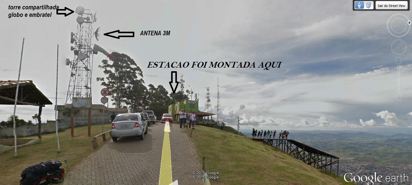

    Foto tiradas do google earth do outro lado do pico a 500 metros ...
Nome:	         under 55511.png
Visualizações:	423
Tamanho: 	1,15 MB
ID:      	59281Clique na imagem para uma versão maior
Nome:	         under444.png
Visualizações:	442
Tamanho: 	1,35 MB
