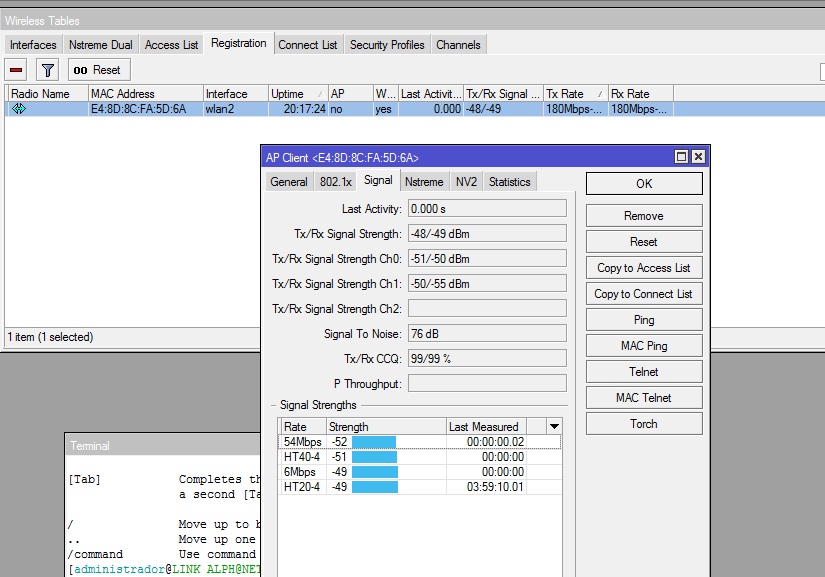

    como saber se é interferência?Clique na imagem para uma versão maior

    Citação Postado originalmente por isaquebrumel Ver Post
Nome:	         02.jpg
Visualizações:	206
Tamanho: 	123,4 KB
    Primeira coisa: o sinal de ch0 é -50 dBm e o ch1 -55dBm. Pode ser pouca coisa mas confira a visada, local de instalação (se não for torre verifique a altura em relação a laje, telhado, etc)
    Quanto ao SNR 75dB é excessivo!
    Tem seu lado bom pois o noise floor indica estar em niveis próximos a -120dBm o que em termos de ruído no espectro é bom. Entretanto a transmissão fica com uma carga muito alta do próprio sinal.
    A primeira coisa a se fazer é voltar para a faixa legal de transmissão entre 5500mhz e 5800mhz. A segunda coisa é fazer um ajuste fino de potência nesses rádios. A terceira é verificar a visada e o alinhamento para dirrimir problemas e detectar o motivo da discrepância de 5dBm entre CH 0 e CH 1.
Nome:	         02.jpg
Visualizações:	206
Tamanho: 	123,4 KB
    Pergunta: Como que você diz que é muito poluído e não sabe identificar interferência?
    Geralmente e na massividade dos casos (não todos os casos obviamente) poluição = interferência...
    Fiquei curioso...
