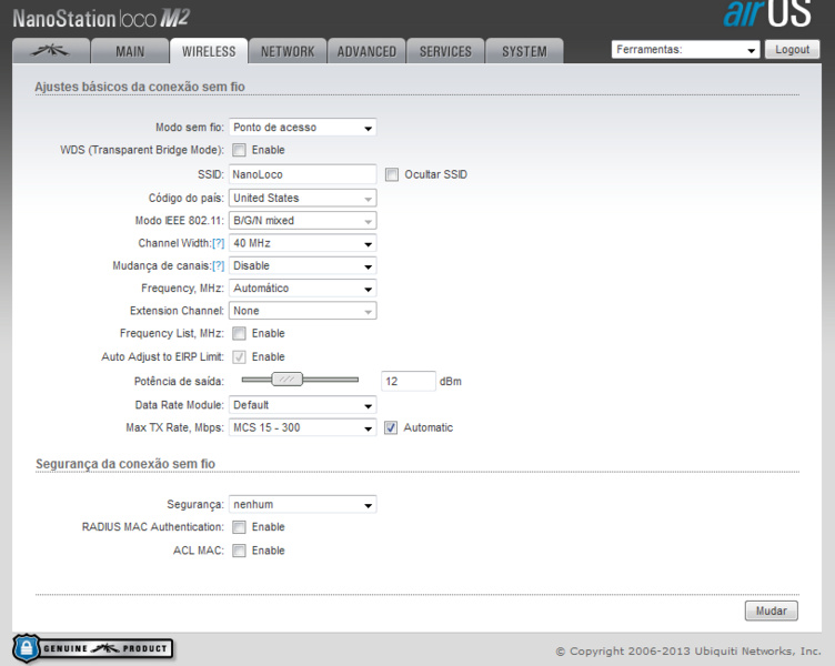

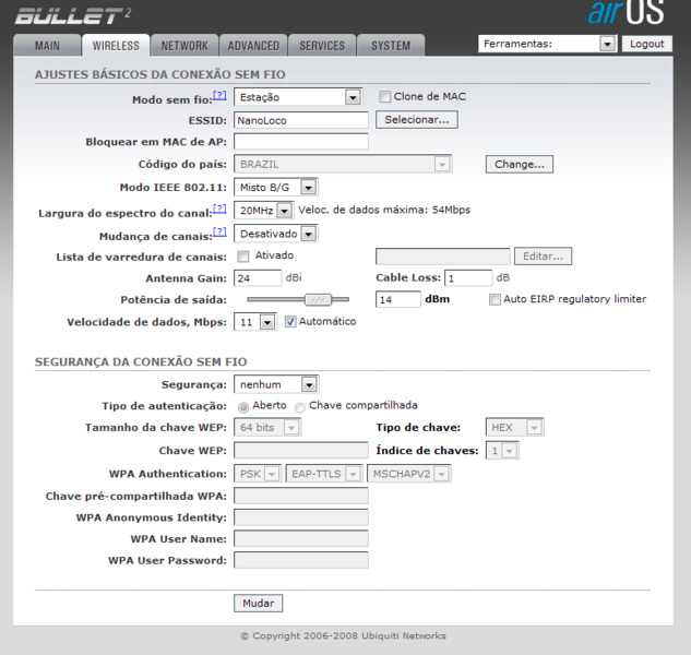

    Olá,
    Estou tentando fazer a seguinte configuração:
    - Um nanostation loco m2 trabalhando como AP
    - Um nanostation loco m2 trabalhando como cliente
    - e um bullet2 também trabalhando como cliente, todos em modo bridge
    Configurei tudo certinho (eu acho), mas tanto o bullet, quanto o nanostation em modo cliente não se conectam com a outra nano em modo AP.
    baixo deixo os prints do nano loco em AP e do bullet2 como cliente-bridge.

    Padrão Re: Ajuda com configuração de Nanostation Loco M2
    A nanostation M2 que trabalhara como AP devera ter a canalização setada em 20 Mhz e também devera ter o airmax desativado, só assim o bullet conseguira se conectar nela, o fato da outra nanostation não estar se conectando pode ser criptografia ou canais, sete os dois com o mesmo Country code.
    Qualquer coisa posta ae.
    Pronto amigo, deu certo a sua dica, eles se conectaram, agora só falta fazer alguns ajustes finais, pois em certos momentos existe uma perda de pacotes ou ping muito alto.
