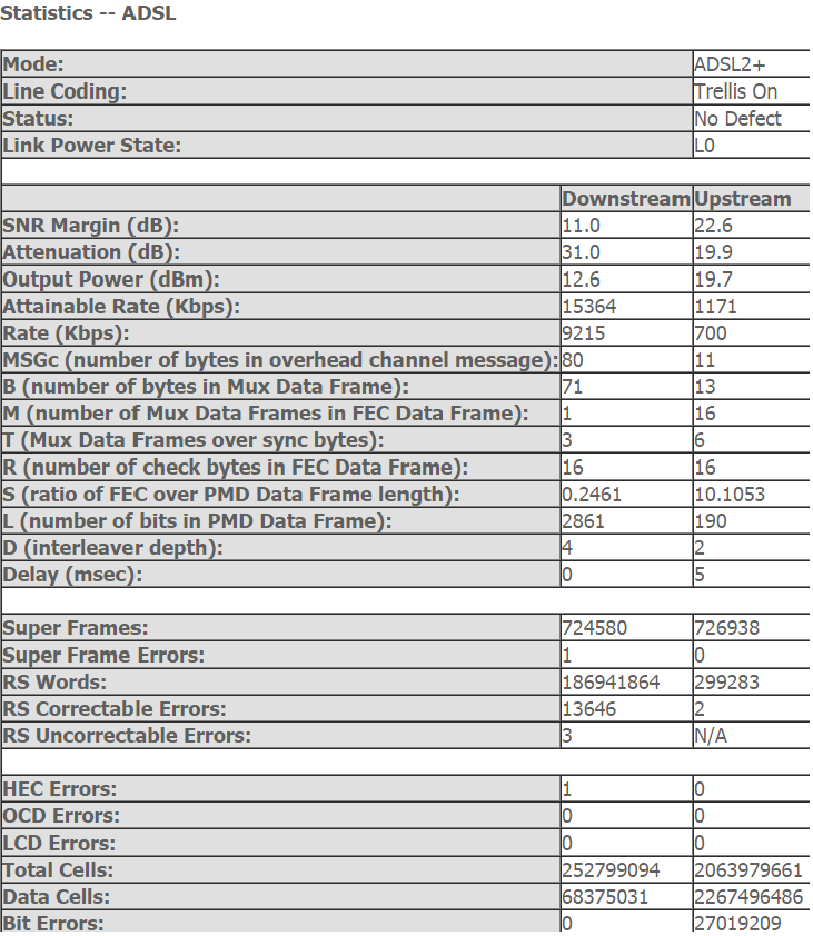

    Galera é o seguinte; depois de brigar muito com a Vivo devido um problema de "margem baixa", eu descobri um problema.
    O "técnico" da Vivo foi embora sexta-feira, e até agora não tive problemas com quedas (8 megas), meu SNR ficou em 13 estável em qualquer horário, com Attainable Rate (kbps) chegando a 16700.

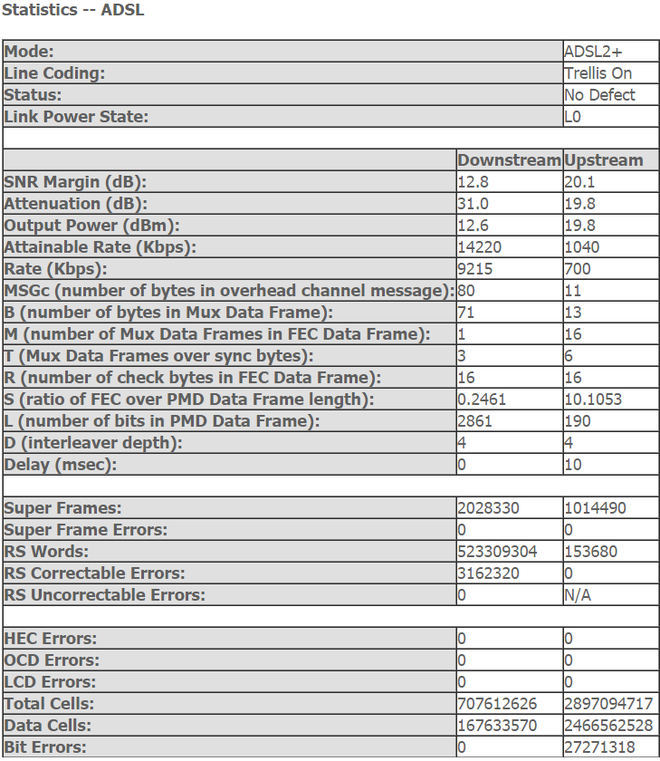

    Esse SNR deu no poste e depois do modem D-Link 500B, mas depois que coloco meu roteador Asus rt-ac66u, o SNR cai pra 11 e fica variando dependendo da hora. Depois das 23 horas fica em média de 11 como mostrado na imagem;

    Tem momentos que sobe pra 11.5~12.5.

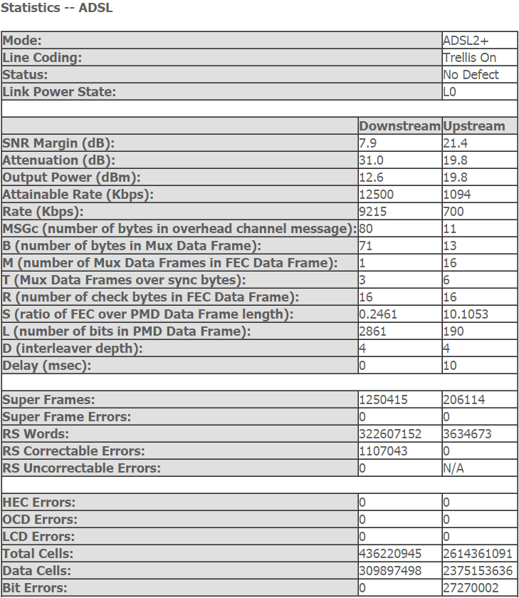

    Neste momento está em 7.9~8.0~8.1.

    Eu quero saber se a possibilidade realmente de interferência (pelo que parece), e se tem como evitar isso.

    Quem poderia criar mais ruído em cabo telefonico é fonte chaveada. A do roteador sem fio está longe da fiação telefonica?
    Fiação telefonica devia ficar uns 10cm longe de outras fiações por precaução, e uns 20cm longe de VRM's e fontes chaveadas (Roteador, modem, notes, tudo isso tem um VRM interno, um sistema de chaveamento que gera EMI).
    Não tem como plugar um desktop ou note via cabo e testar um gerenciador de download baixando algo em velocidade liberada, em 20 instancias, pra ver se o que faz o sinal cair não é o trafego de dados?
    Wifi pra criar ruído em fiação telefonica teria que ser em potencia alta demais, um roteador Asus comum não tem muita potencia (A não ser que colocou uma omni 10dBi nele, aí sim tem que incomodar toda a vizinhança, omni grande só gera incomodo).

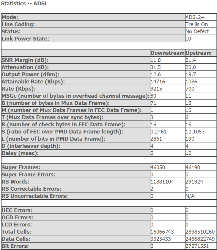

    Fala mestre, demorei pra responder porque fiz um teste pra ver. Infelizmente fica tudo numa prateleira na parede, o modem, roteador, fontes e o splitter um do lado do outro. Tem um detalhe que esqueci de mencionar. Devido a uma descarga elétrica em janeiro, a fonte do Asus rt-ac66u queimou, e devido a pressa, comprei uma fonte de netbook "LG" (19v~1.7A, a original é de 19v~1.58A).
    Eu afastei a fonte do Asus (deixei pendurada ) a 1 metro, e o resultado;

    Após quase 24 horas, o SNR ficou em 11.8, com leve variação de 0.1 pra + e pra -. É a primeira vez que isso acontece.
    Aí fiz tirei o cabo do Asus e liguei direto no modem D-Link, resultado;
Nome:	         aaaa_zpspubb03aq.png
Visualizações:	299
Tamanho: 	64,4 KB
    A perda ficou em somente 1 (db), bem melhor do que os 7.9 que estava antes. Só pode ser essa fonte, porque depois que troquei, a temperatura do roteador subiu em média 5 graus. A fonte original é esta; http://pt.aliexpress.com/item/Genuin...688774806.html

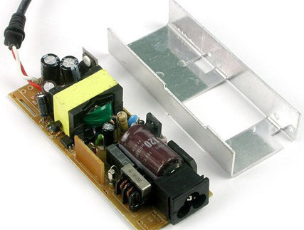

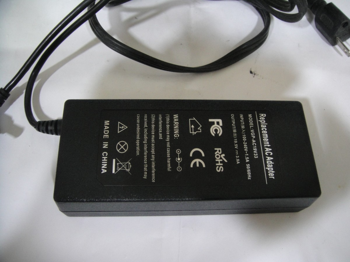

    Justo note LG é meio fresco com fonte ruim, únicas vezes que tive problema com fonte universal foi com LG (Mouse ou teclado parava, enquanto com fonte melhor funcionava).
    Não necessariamente precisa fonte original, só precisa uma fonte melhor. Fonte generica não tem proteção metalica e tal, são bem porcas por dentro. São as sem descrição, tipo:
Nome:	         fonte-generica-notebook-sony-vaio-vpcy118gx-outros-19v-39a-10536-MLB20030890890_012014-F.jpg

    Elas deviam ter uma lata ao redor do circuito, fora uns filtros na placa:

    Como não dá pra ficar abrindo fonte pra ver isso, e o que peço do Ebay tem demorado 4 meses, sobram as fontes universais de qualidade razoavel, tipo C3Tech, Comtac, Leadership. Tem coisa que fico com um pé atras, tipo:
    http://www.kabum.com.br/produto/4509...65w-lt-03-2797
    É LiteOn, a marca é boa, mas... tem LiteOn falsificada, já pedi do Ebay e DX que era pra ser LiteOn mas veio algo mais parecido com Lite0n, adesivo bonito mas interior bem feio (Faltando componentes e cia), algo muuuuuuuito pior que digamos:
    http://www.kabum.com.br/produto/6291...65w-19v-nb-65-
    (O fato da fonte ter potencia de quase 4A em 19V pe irrelevante, o roteador vai consumir cerca de 0,8 ou 0,9A, qualquer fonte de capacidade maior (1,5, 1,7, 2, 4A) serve)
