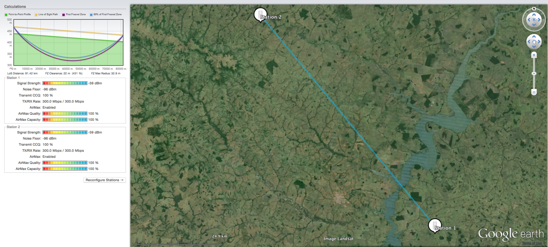

    Padrão Qual a probabilidade de funcionar?
Nome:	         Captura de tela 2015-04-27 12.42.23.jpg
Visualizações:	232
Tamanho: 	596,8 KB
    2 rocket dish 34 + rocket M5
    Será?

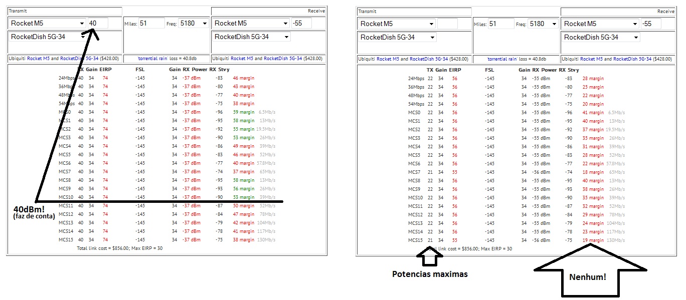

    Padrão Re: Qual a probabilidade de funcionar?
    O problema é que nessa distancia o sinal de -59 não é nada. Ocorre tanta distorção na modulação em distancia grande que precisa cada vez mais sinal. Se tem essa visada mesmo que vai conectar isso vai, mas duvido que consiga CCQ alto em algo maior que MCS10 (16QAM faz milagres!).
    (Pela falta da zona de fresnel e pela falta de margem grande entre sinal e sensibilidade)
    O terreno é tão plano quanto o Google diz que é?
    Calcula pela distancia aqui:
    http://mayo.nuvisions.net/ubnt_link/
    Ó o resultado colocando um hipotético Rocket com 40dBm de potencia (Na prática tem metade disso em datarate alto):
Nome:	         80km.jpg
Visualizações:	190
Tamanho: 	231,9 KB
    A margem teórica de sinal necessario é maior conforme a distancia aumenta, em 40Km a margem "cai" pra só 30dB, ainda não é teoricamente suficiente pra um MCS13 a 15.
    (Eu tive sinal -55 em 30Km e não deu nem pra MCS12! Só com MCS11 tinha ping baixo e CCQ estável, 200% da zona de fresnel limpos não ajudavam em nada pra contrabalancear o problema da distancia, era colocar MCS15 que a conexão até caia depois de uns segundos. -55 a poucos Km permite MCS15 tranquilo e estável, mesmo sem zona de fresnel tão limpa)
