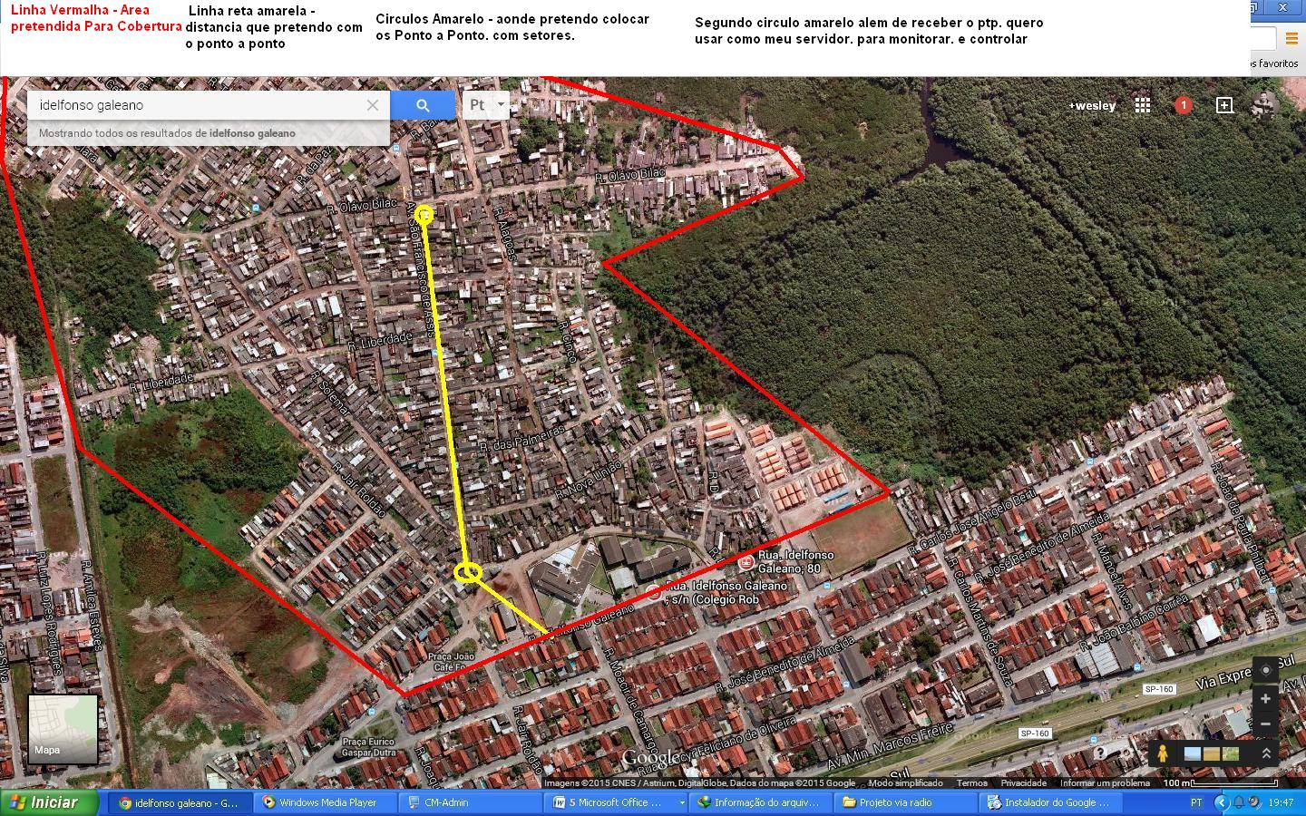

    Ola boa noite amigos é a primeira vez minha por aqui.
    então amigos tenho um Link de 200 Mega fibra. só que aonde chega esses 200 mega e na casa de um amigo.
    quero trazer esse link de 200 mega. para a minha casa e distribui entre amigos e futuros clientes.
    qual a melhor maneira de fazer. ?
    um amigo me indicou trazer esse link usando ptp com NanoBeam 16 dbi. mais Setores.
    quem puder me ajudar agradeço e fico grato
    segue foto

    Padrão Re: Enlace de 1 km a 1,5 km.
    Pra passar esses 200Mb vai ser dificil, pode fazer dois ptp. Melhor com SXT AC.

    Amigo,com Nanobeam AC de 19dbi vc consegue passar esses 200MB.
    A distribuição vc vai fazer dentro dessa área demarcada em vermelho?

    Isso kleber. Vou tentar quando o sinal chegar nesse segundo circulo amarelo vou deixar de provedor. E ai com o tempo espalhar umas air grid e setores. Pode ou precisa de mais ??
    Eu creio que pela pouca distancia que 3 Bases Stations de 16 dbi vc consiga cobrir toda essa área.
    concordo com mathcardoso

    consigo distribuir na área toda em 360º ? e qual os melhores lugares pela foto para colocar essas bases Kleber ? se puder me ajudar agradeço. estou estudando e pesquisando. tava querendo usar tudo ubiquiti . rocket m5

    Onde vai ser o ponto de distribuiçao?

    desde de o ponto do link, prq eu fazendo o ponto a ponto. posso colocar setores pra distribuir para os lados... mais gostoria de montar o servidor no PONTO B. será que da ? o que seria melhor
    Onda vai ser os pontos a ponto vc coloca um switch e liga outro equipamento para distribuir, seja setorial, omni ou oq for usar, só tome cuidado com os canais.

    Colocando tres antenas de 120º atende os 360º sim.
    O ideal seria colocar elas ao centro.
    Porem depende da topologia do bairro.

    Pra ter qualidade de sinal em todos os clientes,no máximo 2km.
    Porem cada caso é um caso né!!
    Antena omni tem muita perca de sinal.
