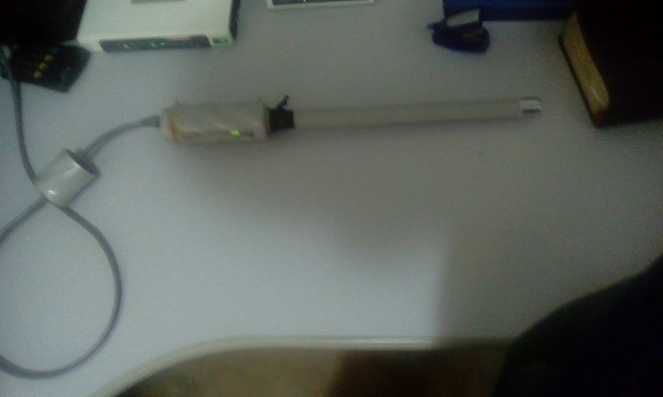

    Padrão Minha Antena groove a-52hpn está travada, não consigo acessar.
    Olá a todos, boa tarde!
    Tenho uma antena groove a-52hpn e parou de funcionar do nada, os leds ficam acessos, mas não consigo sinal e não consigo acessar, pois o winbox não consegue achar o ip.
    Alguém poderia me ajudar?
    Obrigado a todos!

    Padrão Re: Minha Antena groove a-52hpn está travada, não consigo acessar.
    já fez reset?
    Já sim, mas nada ainda
    abre ele e verifica se tem a meia lua de reset.
    Já fiz isso também e nada.
    Talvez a saída dela esteja queimada, já peguei algumas assim, que depois de um surto elétrico para sem mais nem menos, os leds ascendem normal, porém ela não aparece no winbox, da reset, tenta por TFTP e nada de ela aparecer.
    Rapaz, faz o seguinte, pega uma rb que esteja funcionando, ai você liga ela.
    Em seguido ligue a groove e com um cabo de rede ligue a groove a rb que esta funcionando.
    Na rb que esta funcionando acessa ela e vá na opção IP - - > NEIGHBOR LIST, veja se aparece a rb com problema na lista.
    Se aparecer clica com botão direito do mouse em cima e selecione MAC TELNET, insere o usuario e senha de acesso.
    aplica esse comando;
    system reset-configuration, em seguida pressione ENTER.
    a rb vai ser resetada, após ela ligar novamente, OBS: vai saber se ligou quando ela der o primeiro bip, e quando der 2 bip seguido que dizer que ela ta iniciada. DETALHE (NÃO SEI SE A GROOVE DA ESSES BIPS)
    se conseguir seu problema foi resolvido, agora se não conseguir, infelizmente ta com problema a lan.
