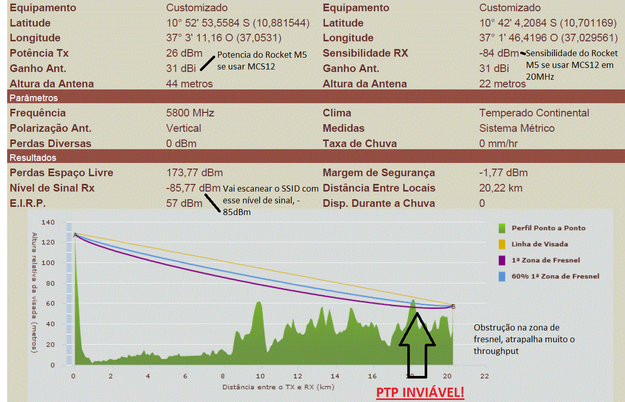

    Não vou fazer o seu serviço, segue só o 2º como exemplo:
    Mas prefiro o LinkCalc ( http://linkcalc.intelbras.com.br/LinkCalc/Default.aspx ), usando os dados do 2º PTP, coloquei os dados de potencia e sensibilidade de MCS12 em Rocket (É o datarate nominal de 78Mbps, geraria possibilidade de trafego real de quase 50Mbps half-duplex, e talvez 30Mbps full-duplex), gerou isso:

    Com esse equipto o sinal chegaria no outro lado em -85dBm, que não serve NEM pra MCS0.
    Pra passar esse -85 em -59 (Que é o mínimo que MCS12 precisa de sinal nessa distância) faltam 26dBm, aumentar pra antena de 34dBi ia aumentar só 6dBm (3dBm a mais na potencia, e 3dBm a mais de ganho no RX), não tem nada sensato pra aumentar tanto assim o sinal.
    Mas olha o real problema desse PTP:
Nome:	         calc1.gif
Visualizações:	251
Tamanho: 	302,6 KB
    Quando a zona de fresnel não está 100% limpa o sinal baixa, e o CCQ nunca será bom.

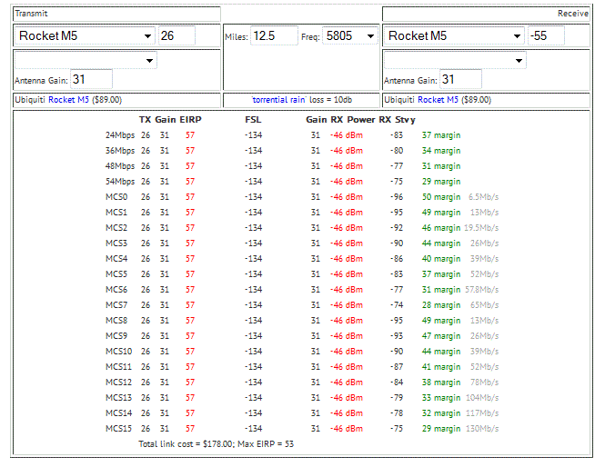

    E olha só como o calculo bate, calcule aqui:
    http://mayo.nuvisions.net/ubnt_link/
    E olha que coincidência, preenchendo tudo corretamente ele te informa que teria o MESMO sinal de -46dBm:
Nome:	         calc2.gif
Visualizações:	226
Tamanho: 	26,8 KB

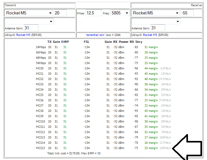

    Ah, mas MCS12 é pouco pra mim, quero usar MCS15 (E ter 70Mbps de trafego em 20MHz). Bom, pelo datasheet a potencia maxima do Rocket em MCS15 é "só" 21dBm, como ficaria com 20dBm que seja:
Nome:	         calc3.gif
Visualizações:	234
Tamanho: 	26,8 KB
    Em teoria dá. Mas veja que a margem entre sinal presente e a sensibilidade é de só 23dBm, eu usaria então MCS14, que tem 26dBm de margem, se o sinal cair 5dBm em dia de chuva ainda terá margem suficiente!

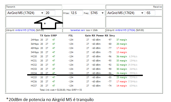

    Ah, e sobre gastar mais com torre, é preferível subir mais a torre do que colocar antena de ganho gigante.
    Se for por exemplo um PTP pra link pequeno, interligar empresa só pra trafego pequeno tipo 10Mbps, poderia usar um par de Airgrid M5 27dBi pra esses 20Km. Se erguer as torres a ponto de deixar 100% da zona de fresnel livre olha como fica a conta:
Nome:	         ag.gif
Visualizações:	284
Tamanho: 	22,2 KB
    Poderia usar MCS4 (Excelente modulação pra polarização simples), em 20MHz é datarate nominal de 39M, vai te dar throughput de 20-22Mbps half, e uns 10-15Mbps full. Pra um equipto extremamente barato como o Airgrid 27dBi (Comparado a Rocket + dish) isso é uma banda excelente, muita empresa que atendo já se satisfaria com 5Mbps, a grande diferença é ter 2-4ms de ping entre os 2 lados, isso é 20x melhor que interligar empresa via web, com upload limitado de 1 ou 2Mbps com ping tipo 80-150ms.
Nome:	         ag.gif
Visualizações:	284
Tamanho: 	22,2 KB
