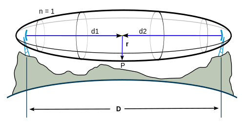

    Mas aí também temos OUTRO problema, que até aparece na foto:
    A curvatura da terra é de 12cm por Km. 0,12 * 40 = 4,8m de curvatura.
    Ou seja, ao invez de "ver" os 9m da antena do outro lado você verá apenas uns 5m dela se for num mundo de faz-de-conta onde não tem NADA no solo (Mas sempre tem, casas de 5m, postes de 7m, arvores de 10-15m (Se for atralatica ou amazonica bota arvore de 25m na conta), etc).

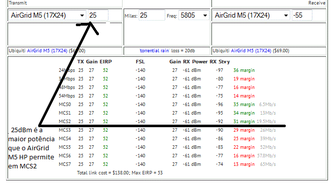

    SE polarização simples prestasse pra tanta banda (30Mbps é muita coisa pra polarização simples, precisa muuuuuito sinal, logo, não serve pra distancia longa) seria mais barato usar Airgrid 37dBi, olha como ficaria:
Nome:	         ag-40km.gif
Visualizações:	270
Tamanho: 	21,9 KB
    Em MCS2 você conseguiria 10 ou 11Mbps em situação perfeita (Com zona de fresnel que você não tem).
