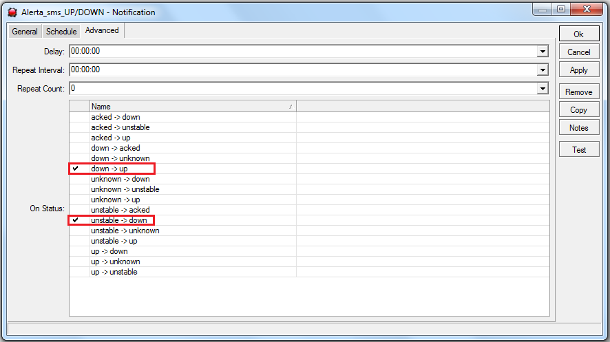

    Padrão Re: Dude / Isa7 (torpedus) Duplicação no envio de SMS
    Boa tarde,
    Observe na guia "Advanced" da notificação que chama o script, quais Status estão marcados. Certamente o problema está nesta configuração.
    Gamineiro, valeu pela resposta. Só marquei 2 opções na aba advanced, que são:
Nome:	         underlinux.png
Visualizações:	309
Tamanho: 	36,8 KB
    o Script esta da seguinte forma:
    "http://torpedus.com.br/sms/index.php?app=webservices&u=LOGIN&p=SENHA&ta=pv&to=MEUTELEFONE&msg=O+servico+[Probe.Name]+[Device.Name]+agora+esta+[Service.Status]+-"
    Não consegui identificar nada de errado com a configuração. Agradeço muito a ajuda.
