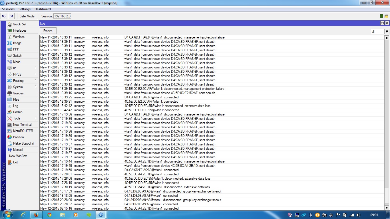

    Trabalho num provedor de internet a rádio e faz dois dias que tenho observado no log dos APs estes erros conforme está no print.Clique na imagem para uma versão maior
Nome:	         Post under-linux.jpg
Visualizações:	535
Tamanho: 	447,6 KB
    Não são todos os clientes que se desconectam do AP, mas quando estes erros aparecem no log, cerca de 25 clientes (de 3 APs no total) se desconectam e após um tempo reconectam. Atualizei os firmwares, os RouterOS, troquei a alimentação da regua POE para fonte com POE Gigabit e não consegui sanar este problema. Alguém ja passou por esta situação e conseguiu solucionar?

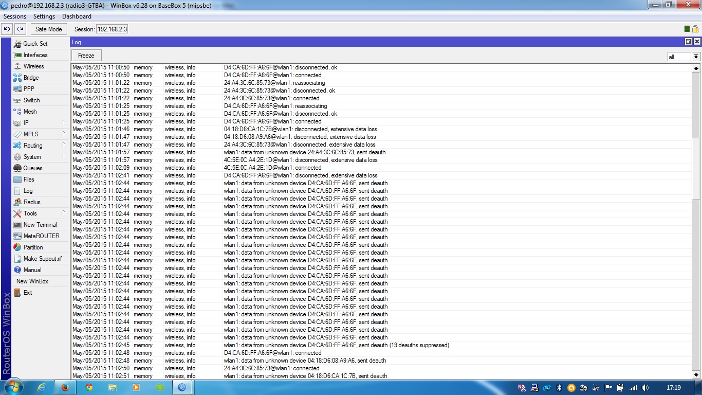

    Bom dia @inquiery, sim, a maioria dos meus clientes usam SXT, e após eu atualizar alguns dos clientes que estavam recebendo esse "deauth" observei que o problema ainda persiste. Estou ficando louco com essa situação pois em clientes que tem sinal excelente estão caindo por erros como extensive data loss e o data unknow device sent deauth. Segue o print de um dos painéis que está acontecendo estes problemas.

    Nestes clientes SXT que estão loucos mandando dados depois de terem caido da registration, configura um Watchdog neles para um IP remoto, como o seu gateway. Desta forma, eles pelo menos vão reiniciar depois de um tempo sem resposta da outra ponta e, se não conseguirem se registrar novamente devido a problemas de qualquer natureza, não vão mais ficar gerando trafego desnecessário que "incomoda no log".
    Agora os problemas que você tem nos logs referente a "extensive data loss" é realmente problema de conexão. Sinal ruim, muita interferência, ou muito trafego no mesmo canal na mesma região. Esse você vai ter que ir melhorando a qualidade do cliente em específico e de todos que estão por perto dele. Um cliente perto dele com CCQ baixo vai ferrar com ele, mesmo que a culpa não seja dele.
