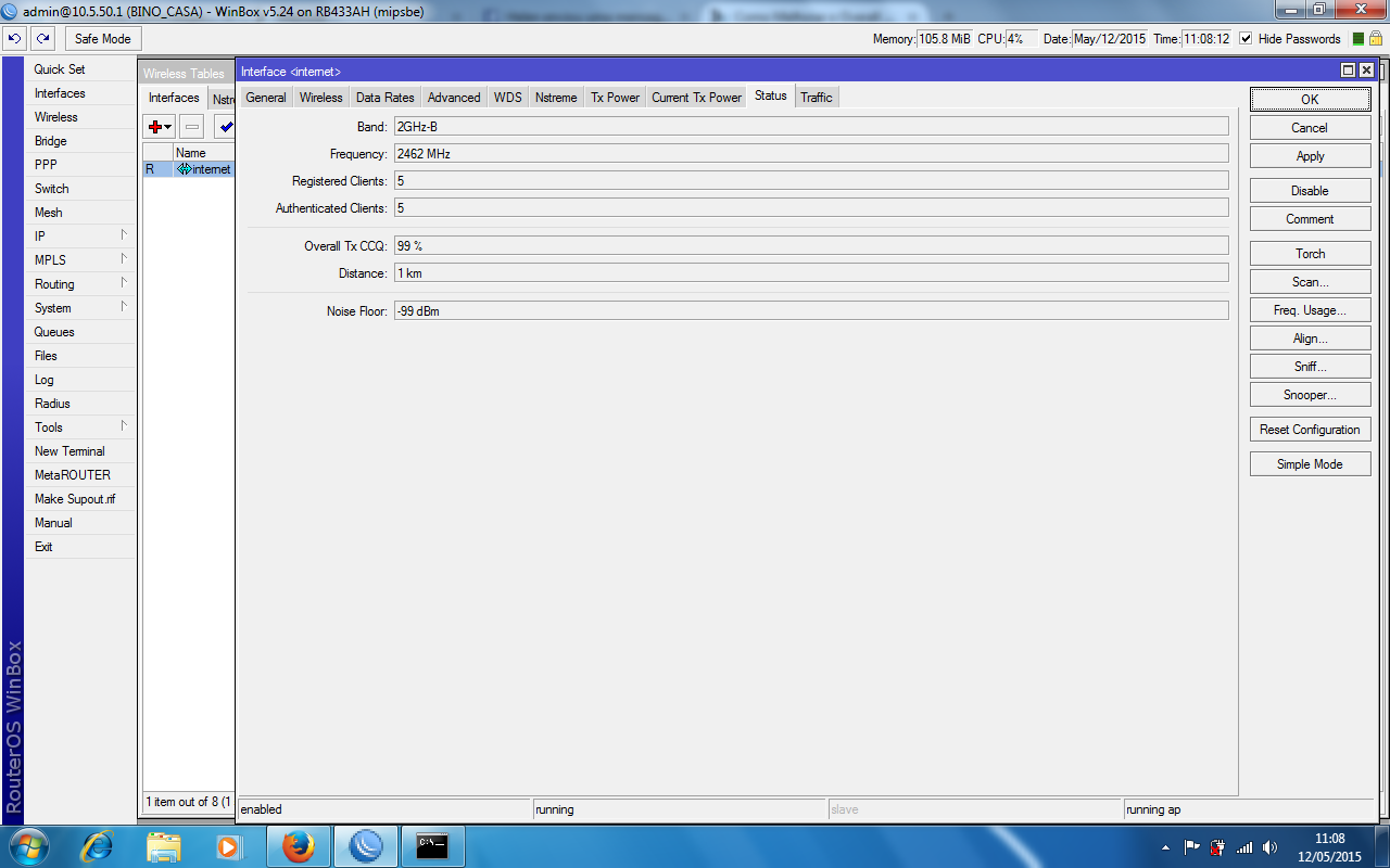

    Padrão Re: Mikrotik
    Ai vai um print com apenas 3 clientes conectadosClique na imagem para uma versão maior

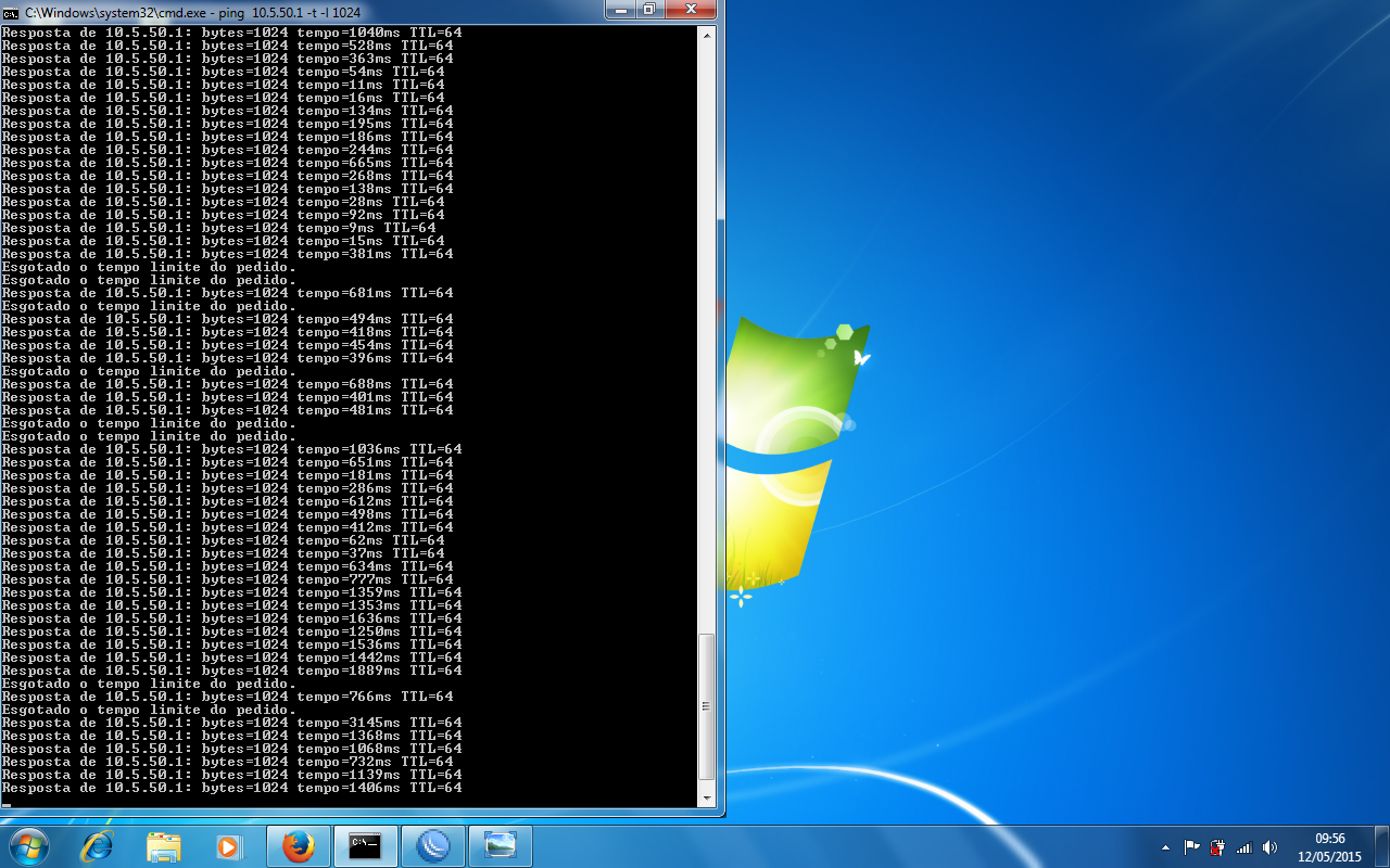

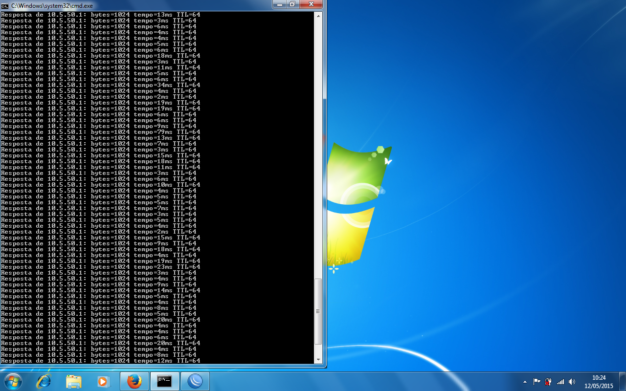

    Padrão Re: Mikrotik
    Vou mostrar os pings quando esta bom. Tenha 10MB de internet e controle de banda para cada usuario com Hotspot. Estes pings são do meu note a uns 30 metros da omni dentro da minha casaClique na imagem para uma versão maior
Nome:	         pingbom.png
Visualizações:	205
Tamanho: 	656,6 KB
    Padrão Re: Mikrotik
    E aqui quando esta ruim com os mesmos clientes conectadosClique na imagem para uma versão maior
Nome:	         pingruim.png
Visualizações:	157
Tamanho: 	657,5 KB
ID:      	58963 este IP 10.5.50.1 é da wireles gateway

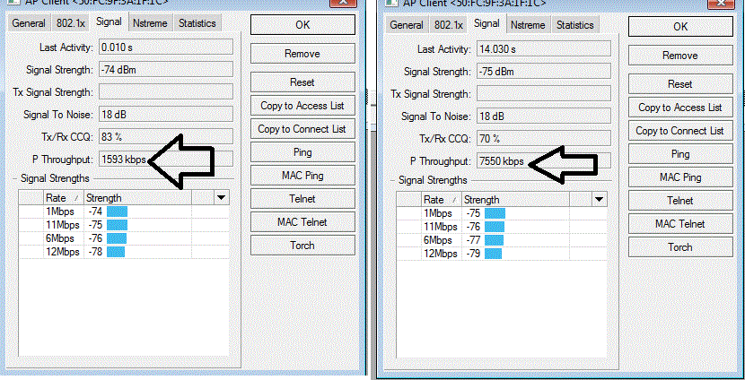

    Eu tenho AP em B em casa, só tem conexão com visada e só CCQ ótimo, mas hora que conecto notebook olha a merda que ele faz no CCQ:
Nome:	         b.gif
Visualizações:	159
Tamanho: 	30,5 KB
    Deu um CCQ de 98% por acaso mas deve ter sido momentaneo, o normal é 85-95%.
    Se eu monitoro via cabo ethernet todos ficam variando CCQ de 95 a 100%.
    O sinal do notebook nesse caso está com margem boa, -77dBm é suficiente pra B, mas... por usar lobulo secundário e não ter visada gera esse CCQ lixo.
    Quanto ao pass throughput que citei, olha que lixo fica conectando com notebook debaixo da antena:
Nome:	         b2.gif
Visualizações:	159
Tamanho: 	106,3 KB
    Ele fica variando nisso aí, CCQ de 45-80%, pass throughput de 1000 a 8000Kbps, ping de 2 a 50ms, e ping -l 1400 perde 6 de cada 10!
    Se eu for noutro quarteirão e conectar o mesmo notebook, mas com visada, mesmo se tiver sinal tipo -77dBm o CCQ não vai ficar abaixo de 80%, não vai dar pass throughput abaixo de uns 7M, e não vai ter mais que 1 ou 2 ping -l 1400 perdidos a cada 10. Testa isso também, posicionar de modo a ter o mesmo sinal COM e SEM visada, SEM visada provavelmente terá CCQ baixo e banda passante ridícula.
    Então... não confie em nível de sinal pra ver se todos tem visada limpa mesmo. O CCQ também não é totalmente confiável mas ajuda muito, mas quem nunca mente é o Pass Throughput, se ele varia ou é baixo é porque tem problema físico na rede (Visada, uso de lóbulo secundário, essas coisas).
    Que dá pra colocar todos com CCQ de 98-100% em 802.11b isso dá, mas visada e zona de fresnel são as responsáveis totais por isso. E... em area urbana sempre tem vegetação crescendo, casa construindo, antena parabolica aparecento na frente, vento virado CPE/antena.
