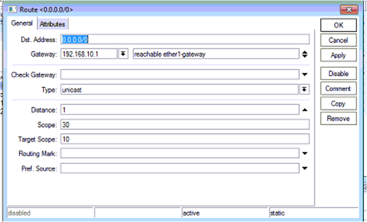

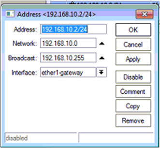

    COMO RESOLVEMOS:
    Primeiramente dei um reset na 2ª Rb que usava em uma torre a 2 km de distancia, justamente o problema estava ai porque eu não tinha como liga-las em uma suite.
    Depois disso configuramos em IP=> ADREES o Ip que a RB deveria Receber : 192.168.10.2/24 e automaticamente ele definio: Network em 192.168.10.0 e Broadcast: 192.168.10.255 na Interface Ethernet 1.
    Apos feito isso fomos em IP=> ROUTES e criamos uma nova rota deixando o DST. ANDRESS em 0.0.0.0/0 e na opção GETEWAY colocamos 192.168.10.1 e marcamos a opção da Ethernet 1 somente isso, em seguida configuei o servidor hotspot e ppoe em uma mesma rotheboard.
    Segue as imagens do que que foi feito para vocês entenderem melhor.
Nome:	         Adress.png
Visualizações:	240
Tamanho: 	58,6 KB
Nome:	         rotas.png
Visualizações:	343
Tamanho: 	86,6 KB
    Qualquer coisa estou aqui para ajudá-los, Creditos para o VIKTOR Que me ajudou muito....
