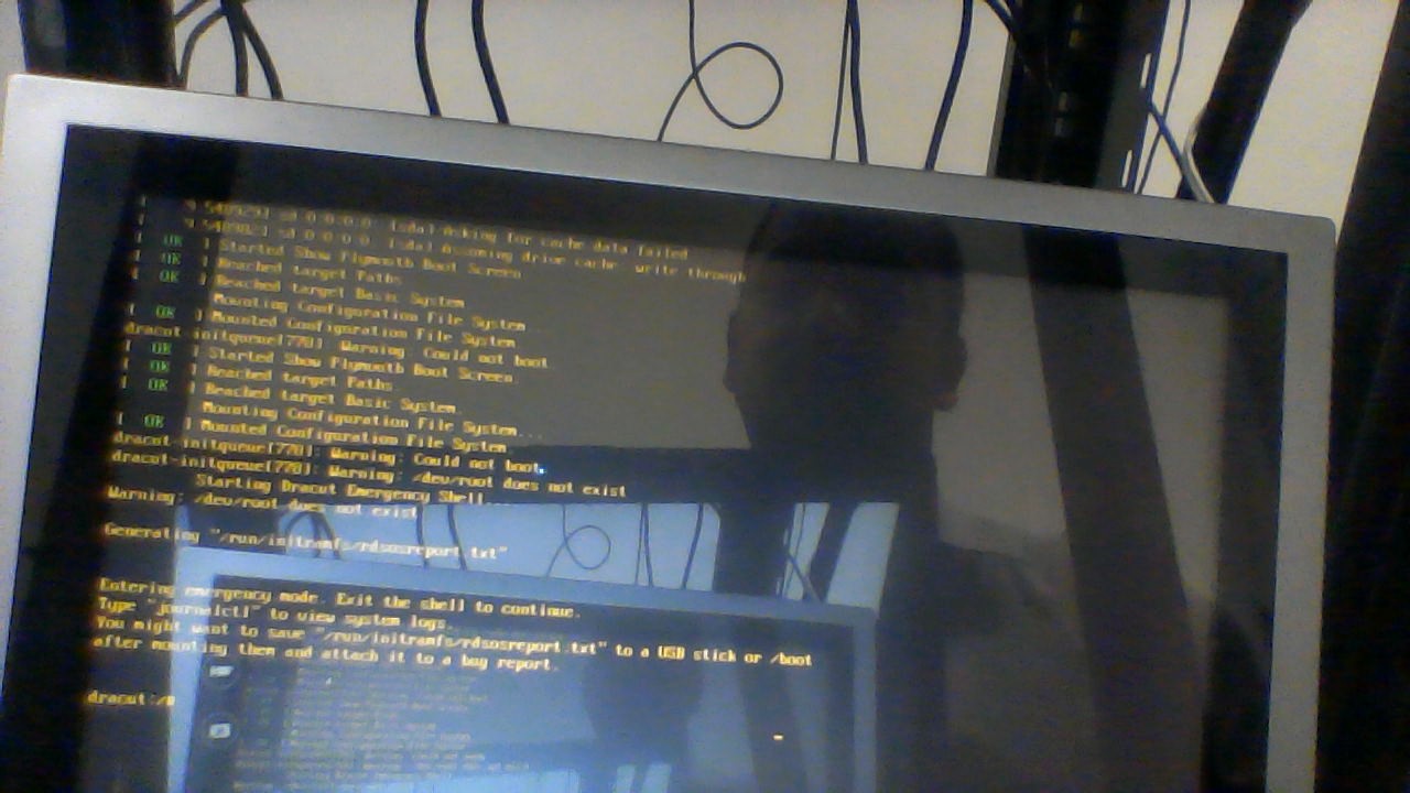

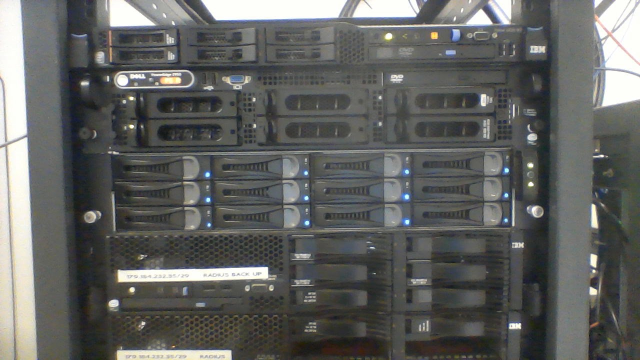

ID:      	59228 Infelismente estou com um erro aqui na instalação "warning:/"run/initrafmfs/rdsosreport.txt"
    warning:/dev/root doe not existent
    como estou instalando via boot pendriver possa ser que seja falta de algum arquivo ?
    Padrão Re: Criação servidor de hospedagem
    Sim, de acordo com pesquisas preliminares é problema na imagem do pendrive, grave em um DVD ou refaça o pendrive de boot.
    Citação Postado originalmente por rossisolrac Ver Post
    Ja queimei ela porem nao esta funcionando nao saiu dessa tela ja refiz o pendriver 2 vezes e no meu serve nao da boot pelo cd ate tenho um leitor externo porem nao da boot no setup ele nao aparece
