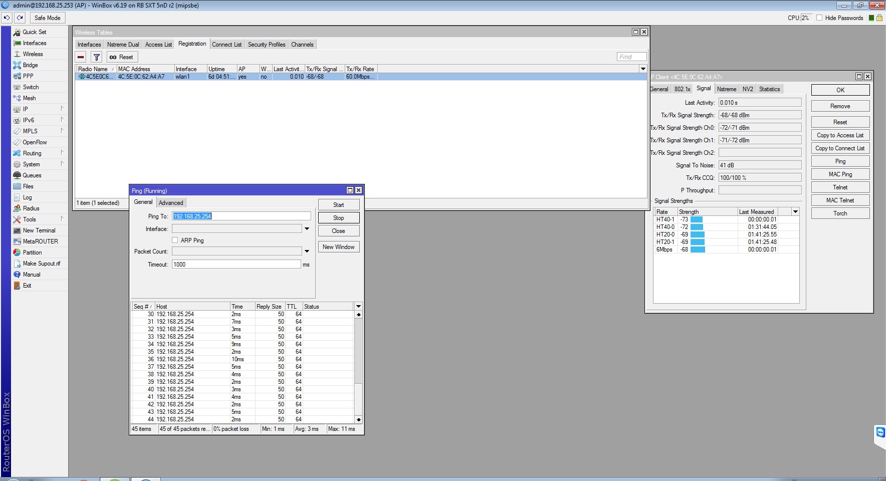

    Olá amigo, bom dia.
    Não é normal.
    Tenho um PTP com SXT lite 5 a 2km, visada ruim e tenho um ping excelente sem perdas (independente do tráfego).
    Esse teste realizei agora para demonstrar, chove mto forte aqui em Cuiabá nesta manhã.
    Qlker coisa, posso te passar minha configuração que com certeza vai melhorar seu PTP.
Nome:	         ptp.jpg
Visualizações:	572
Tamanho: 	290,8 KB
    Abs,
    Danilo
