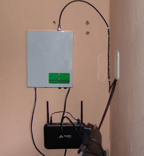

    Caro amigos,preciso de idéias para montar um sistema de internet para atender a área rural aqui da minha cidade (Lembrando que sou apenas um curioso técnico em informatica)onde não seria viável levar um link da cidade para as residencias devido ao custo pesquisando na rede achei um sistema da asp telecom (http://asptelecom.blogspot.com.br) com um modem IFR7000RTR (Router) que segundo mais pesquisas me parece ser um modem 3g/4g o qual o chip vai na placa e libera internet e voz conforme plano contratado junto a operadora,um modelo parecido com o que o pessoal da ASP utiliza é este da imagem abaixo:
Nome:	         Modem.JPG
Visualizações:	1557
Tamanho: 	16,3 KB
ID:      	59307 modem da ASP TELECOM desce antena de celular para melhorar o sinal chip interno da operadora,saida de rede rj45 para o roteador e saida para telefone fixo .

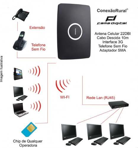

Nome:	         conexo-rural-internet-3g-e-celular-sem-fio-em-um-so-eq-22723-MLB7767061456_012015-O.jpg
Visualizações:	1221
Tamanho: 	24,0 KB
ID:      	59306Modem que tem as funções do outro acima...
    À dúvida é se tem mais equipamentos ou possibilidade de usar outra solução?

    Não sei o preço deste, mas tem um da Aquário e da Proeletronic, que é reforçador de sinal e permite que vários possam se conectar a rede da operadora com seus celulares e tablets.
    Fica em torno dos 800 reais.
    Mas a cobertura é bem pequena, coisa de 2000m²
    http://produto.mercadolivre.com.br/M...-ate-2000m-_JM
    Na verdade o que ele faz é ampliar a área de cobertura da operadora, função que deveria ser dela.
    Mas como em comunidades pequenas demais com algumas poucas casas eles não se interessam, então pode vários moradores se cotizarem e implantarem sua repetidora.
    Daí cada um que deseja vai utilizar seu próprio chip com seu plano seja recebendo direto no seu celular ou então colocando o chip em roteadores que permitem isso e daí fazendo sua própria rede doméstica para mais pessoas acessarem via wifi.

    Por isso que este modelo não é viável para provedor, mesmo sendo super hiper micro provedor. Você por exemplo colocaria um desses que citei e daí com um roteador wifi recebe o sinal pelo chip e distribui dentro de uma rede criada por você, podendo inclusive injetar este sinal numa antena omni no alto de um mastro de 12metros por exemplo. Assim você aumenta a cobertura além daqueles ridículos 2.000m². Mas daí é para atender aqueles que você deseja e não qualquer usuário da operadora. Em poucas horas você já terá gasto a franquia mensal.
    Outra coisa que reparei no desenho esquemático. Me parece que o chip vai colocado na caixa que contém a antena repetidora. Isto vai confinar o equipamento a uma única conexão.
    Já o da Aquário permite múltiplas conexões pois ele é transparente para a operadora.

    Tem interface dessas da Huawei 3g/4g que já vem dotado com wireless 2,4Ghz embutido, interface para telefone e PC via cabo. Sua sensibilidade é um pouco mais baixa para sinais de celular e o wi-fi dele tem uma potencia de sinal maior que muitos roteadores por aí. Para utilizar o painel precisa ter conhecimento de eletronica, pois sua fonte é de 5V x 2A, durante um tempo ele chegou a custar mais que o dobro de um novo por haver encerrado a comercialização no Brasil. Funcionou muito bem mesmo com 2G/gprs nas operadoras Claro, Oi, Vivo, Tim. Ainda tenho ele, e existe outros modelos da Huawei, TP-link, JFA etc.
