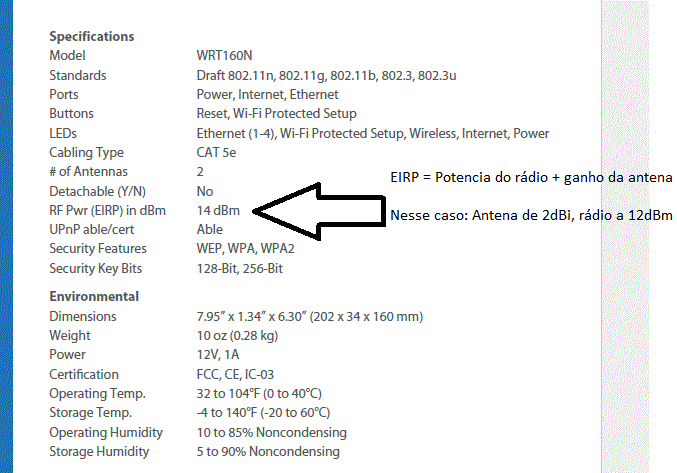

    O problema de roteador é a diferença de potencia e sensibilidade conforme datarate, roteador barato tem variação grande, no caso de um Intelbras de 700mW ele só tem 700mW em B a 11M, mas em G a 54M ele tem 100mW ou menos (Acho que 63mW, tem que ver se tem isso no datasheet).

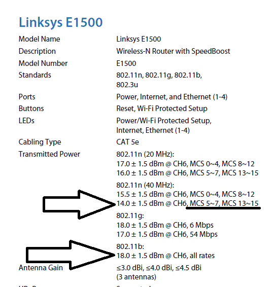

    No caso do Linksys E2500, como a maior parte dos roteadores caros ele tem uma diferença MENOR na potencia, googlando agora só achei os dados do E1500, mas o 2500 é não muito diferente na etapa de RF:
Nome:	         linksys.gif
Visualizações:	151
Tamanho: 	24,2 KB
    Se juntar os 18dBm de 11M, com os 4,5dBi de uma das antena, soma 22,5dBm EIRP (Potencia total)
    Já outro modelo também Linksys (Mais barato), tem potencia total muito menor:

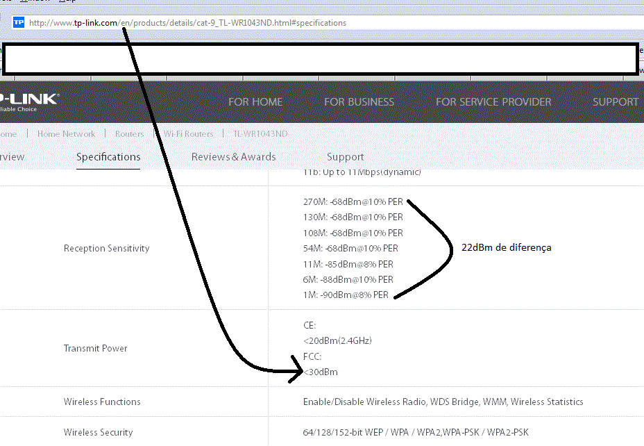

    Se configurar pra um país que usa a regulamentação do FCC, chegará a 30dBm em datarate baixo (Provavelmente 11M em B, 24M em G, e 26M em N), nos datarates mais alto tipo 135M deve ter uns 20dBm EIRP.
    Mas... se você comprar a versão nacional do produto, ele vem com firmware que limite a potencia bem mais:

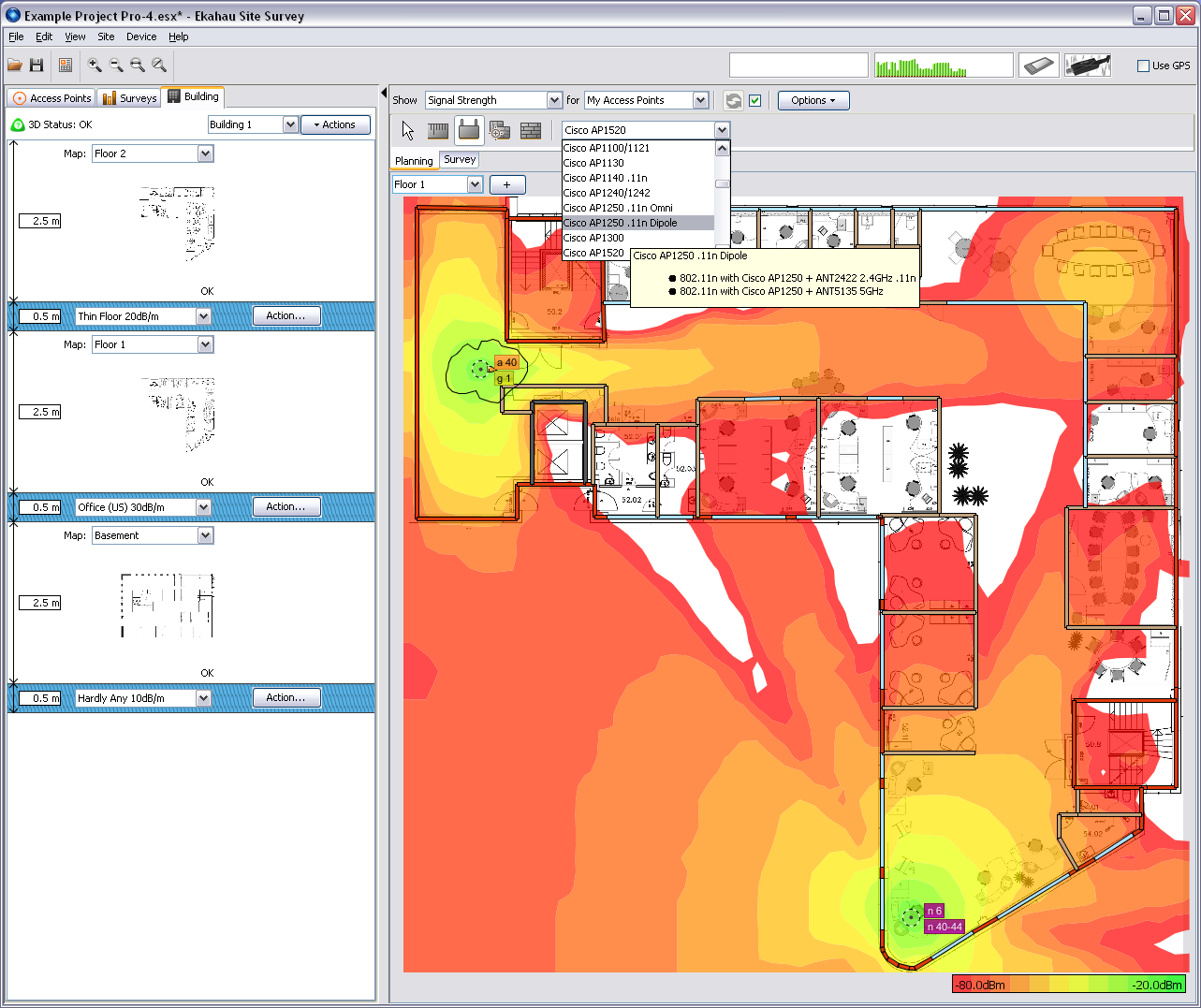

    Dá uma olhada nos níveis se sinal em amarelo ou laranja com 2 AP's, não cobre toda um ambiente qualquer:
Nome:	         blog-screenshot-plan.png
Visualizações:	300
Tamanho: 	282,2 KB
    Isso é só um calculo genérico, mas se repetir isso com plantas reais de construções você vê fácil como nem na teoria devia ter sinal por todo o ambiente mesmo com mais de um AP, nesse exemplo a area em branco é onde nem teria sinal suficiente pra conectar, se olhar bem tem corredor sem sinal, na cabeça de uns usuários é um absurdo algo assim porque não tem parede, mas se olhar bem em linha reta tem 4 ou 5 paredes a atravessar!
    Se refizer o calculo com cada AP 1m distante a cobertura muda totalmente, então reposicionar roteador em cima de mesa, uns palmos pra cima e pros lados, as vezes faz muita diferença. Com 1 AP nem sempre é fácil descobrir um local bom, pra com PLC se tiver muitas tomadas fica bem mais fácil achar um lugar bom, se usar um roteador wifi com cabo de rede de 1,8m afastado do PLC acho que dá possibilidade de colocar em praticamente qualquer posição.

    Essa imagem peguei no google imagens, provavelmente por wifi coverage map or planner, hoje não tenho mais paciência pra ficar simulando isso, as simulações são só 90% confiáveis e segundo a lei de Murphy é nesses 10% sem sinal que o cliente vai querer usar o notebook...
    Eu gasto umas horas por semana em 2 sites de warez, softarchive e avahxome, é mais pelos livros, as vezes aparecem software do tipo, já testei alguns, acho muito trabalhoso. Esse da imagem aparentemente é esse:
    http://www.ekahau.com/wifidesign/ekahau-site-survey
