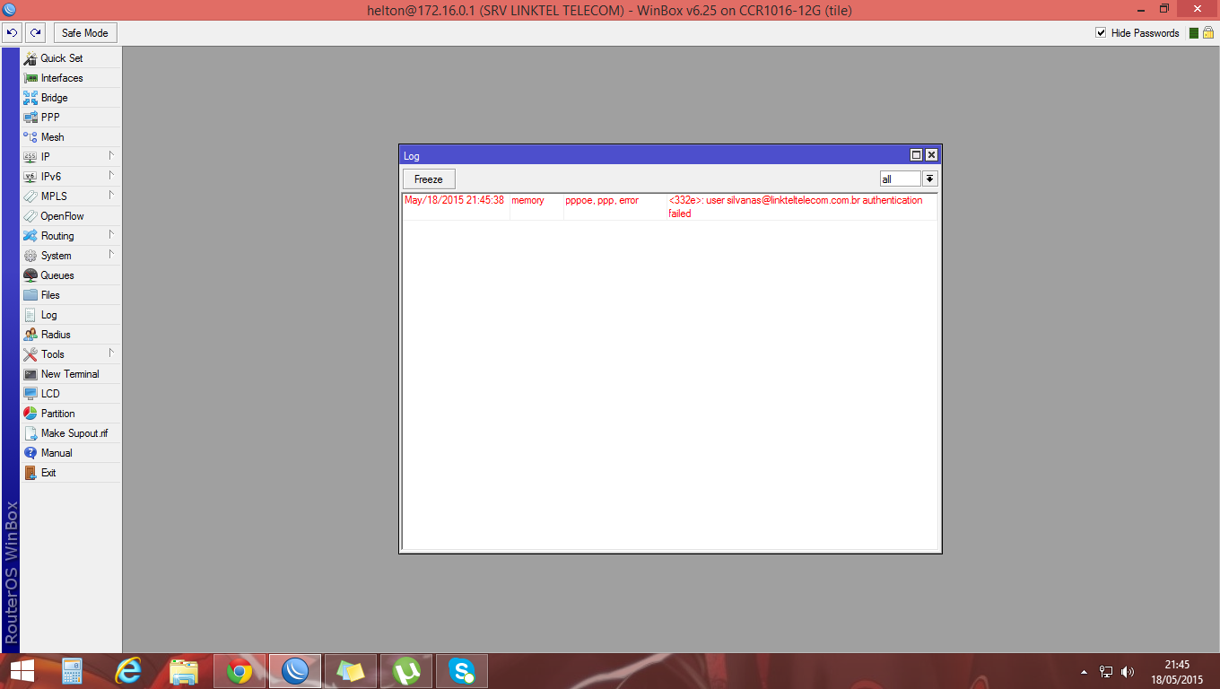

    gostaria da ajuda de voces para me ajudar a resolver um probleminha em minha CCR tava funcionando norlamente ai tive que resetar e qaundo voltou a funcionar ta aparecendo so uma linha la nos logs

    Se no caso essa CCR é seu concentrador PPPOE, isso significa que este usuário não esta conseguindo se autenticar, pode ser que as informações com que ele esta tentando se autenticar está diferente do seu servidor RADIUS, como por ex: mac, login, senha, dentre outros.

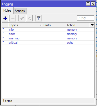

    Certo, na configuração de logging do mikrotik, confere se está igual este:
Nome:	         Sem título.png
Visualizações:	191
Tamanho: 	7,4 KB
    Padrão Re: Log,s da CCR-1016
    Se ta configurado só pra 1 linha de log, aumenta a quantidade de linhas.
    No exemplo abaixo ta aumentando pra 1000 linhas, pode boar outro valor ali.
    Código :
    /system logging action set [find name=memory] memory-lines=1000
