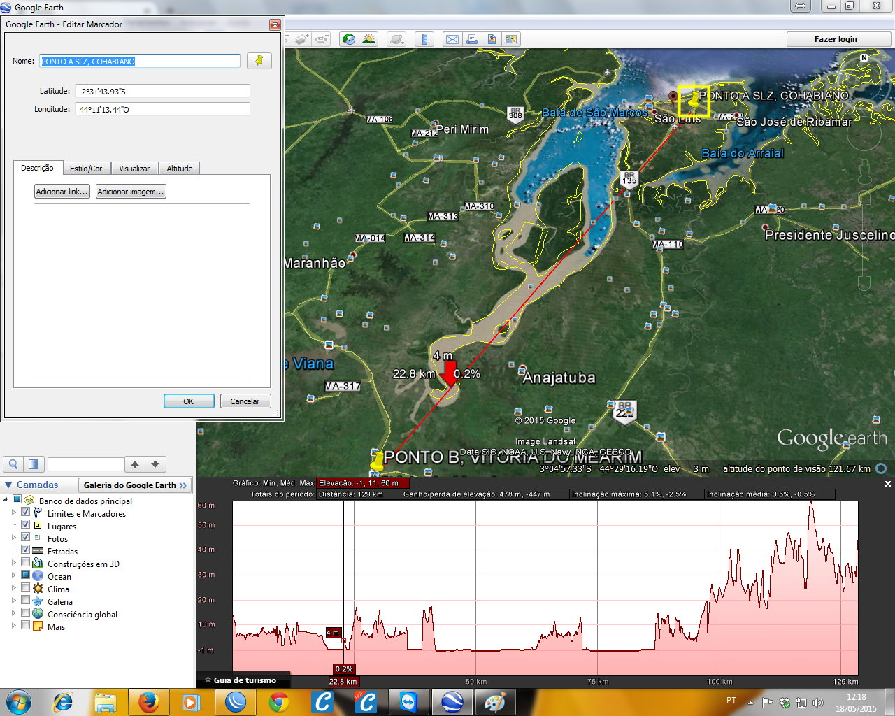

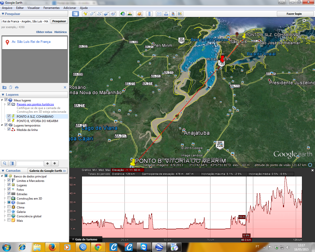

    Estou com um projeto de um enlace de 129 KM para passar em torno de 50/60 megas. ja fiz varios estudos, mas sempre é bom pedir a ajuda dos mais experientes, e já digo, nao preciso q os amigos mastiguem pra mim, estudar é bom e nao mata nimguem, isto serve para aqueles que so veem no forum pedir ajuda mastigada, daí é ajudado e some sem no minimo agradecer, sequer dar uma estrelinha.
    Bom gostaria dos que puderem ajudar, e contribuir com opniões sobre que radios usar, altura das torres, se vou precisar de apenas duas ou mais torres e sobre a banda maxima que poderei passar no enlace. Estas são as coordenadas, Ponto A (Latitude 2°31'43.93"S / Longitude 44°11'13.44"O) Ponto B (Latitude 3°27'34.16"S / Longitude 44°52'18.85"O). Abaixo tem imagens de um pre estudo que fiz.

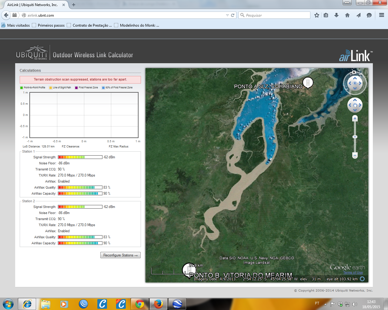

Nome:	         Airlink.png
Visualizações:	441
Tamanho: 	1,26 MB
ID:      	59159Clique na imagem para uma versão maior
Nome:	         Distancia.png
Visualizações:	351
Tamanho: 	1,48 MB
    Img do trajeto
    https://www.dropbox.com/s/djm0kiwrhq...ancia.png?dl=0
    Img do ponto A
    https://www.dropbox.com/s/9udf5mf67k...o%20A.png?dl=0
    Img do ponto B
    https://www.dropbox.com/s/3v4vxmhk2a...o%20B.png?dl=0
    Img do airlink ubnt
    https://www.dropbox.com/s/f42c4mtao3...rlink.png?dl=0

    Distancia grande tem 2 problemas:
    -Zona de fresnel gigante
    -Margem de sinal gigante
    Em 129Km a zona de fresnel em 5,8GHz é de uns 40m. 20m abaixo da linha de visada precisa estar limpo. Pelo mapa parece que o pomto A está 15m abaixo de uma obstrução próxima, então 15m + 20m da zona de fresnel já dá de cara necessidade de torre a 35m de altura. Mas só 100% da zona de fresnel livre é pouco, bom seria 200%, mas torre de 48m no ponto A já acho uma boa, é mais de 30m de zona de fresnel (Uns 150% da zona de fresnel limpa).
    Em 80Km o único jeito de ter 100% de CCQ é ter uma margem de sinal de 50dBm. A margem que falo é a diferença entre o sinal presente e a sensibilidade do hardware. Se usar digamos MCS12, a sensibilidade é -86dBm, uma margem de 50dBm pede sinal de -36dBm.
    Em distancia pequena tipo 1Km se não tiver CCQ de 100% o PTP será instavel, a partir de uns 10Km um CCQ tipo 90%, desde que não varie, permite um bom throughput. Então buscar 100% de CCQ em PTP distante complica. Se conseguir, ótimo, mas a partir de uns 30 ou 40Km fica impossível porque a margem mínima de sinal é gigante! Aí o jeito é se contentar com CCQ tipo 85 ou 90%.
    O que DUVIDO (E Muito) é que um sinal de -62dBm dê 90% de CCQ em MCS15 como a calculadora da UBNT disse que terá! Com sinal tão baixo nem em PTPzinho de 5Km tem thropughput usável em MCS15, dá coisa boba tipo 5-10Mbps (Aí tem que reduzir datarate).
    Então... pra usar 5,8GHz acho que terá que quebrar isso em 3 PTP's de 40-50Km cada, pra usar MCS14 entre eles, em 20MHz, e assim passar 60Mbps.
    Ou procurar rádios licenciados, sobre eles não sei dizer nada (Mas acho que teria que ser de 10GHz, acima disso deve cair quando chove, se 5,8GHz já derruba sinal tipo 0,2dB por Km (25dBm em 129Km) imagina como seria em 24GHz (Em teoria seria 1dBm por Km de chuva forte).
    Com 5,8GHz se tiver uma gigantesca zona de fresnel (Uns 500% dela livre), aí dá pra falar em trabalhar com só 20-25dBm de margem (Sensibilidade de -78dBm em MCS14 em Rocket/RB9x2 significa então -78 + 20 = -58, ou -78 + 25 = -53, ou seja, sinal teórico necessário de -58 a -53dBm. Mas se tiver só 150% da zona de fresnel se prepare pra precisar uns 30dBm de margem. E nessa distancia toda esteja ciente da queda de sinal por chuva, nevoeiro ou calor insuportável, tem elementos que chegam a 0,5dBm de queda por Km, mas não são os que haveriam em 130Km, seria algo tipo uma nuvem de vapor/neblina ou uma rajada forte de chuva, dá pra falar em média de 0,1dBm de queda por Km no brasil, seriam então 13dBm de queda média se houver 129Km de chuva normal, digamos)

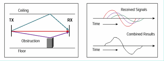

    Sobre a questão do radome/blindagem lateral, eles minimizam o efeito multi-path, minimizam os reflexos. Mas em distancia grande mesmo um angulo de abertura de 1,5° (Que dificulta o apontamento) numa torre a 50m de altura, tem seu sinal tocando o chão a uns 6Km de distancia. Ainda que fosse radome perfeito que desse angulo de só 1° de abertura, com torre a 50m do solo ela tocaria o solo a pouca coisa mais distante. O radome diminui o angulo e portanto diminui os reflexos, mas não tudo. Diminui mas não acaba.
    Por isso digo que SE tivesse uma zona de fresnel livre gigante seria outra estória, não teria solo tão proximo pro sinal refletir e chegar no destino por um caminho alternativo (com atraso, gerando reprocessamento na etapa de RF, por isso TDMA ou ack-timeout grande ajuda em PTP distante).
    No seu caso tem um pico de 60m bem perto do ponto em São Luiz, ele faria reflexo próximo, com radome o reflexo vindo "meio de baixo" não pegaria, então se for colocar radome coloque ao menos desse ponto em São Luiz (Mas nem recomendo tentar tanta distancia em 5,8GHz)
    O efeito é:
Nome:	         wireless-article-110707-9.jpg
Visualizações:	640
Tamanho: 	69,0 KB

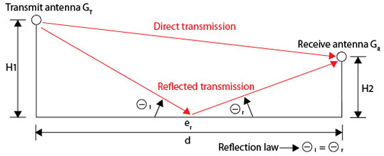

    A combinação de ondas em longas distancia é péssima porque um reflexo no solo chega com pouquíssimos nanosegundos a mais que o sinal em linha reta (Quando em PTP proximo o reflexo demora muito maior, ele sai em angulo maior e chega em angulo maior, o caminho percorrido é muito maior):
Nome:	         82068-omni-vs-direct7.gif
Visualizações:	265
Tamanho: 	11,8 KB
    A parte plana talvez daria pra fazer em 50Km com 2 torres de 48m com equipto comum 5,8GHz (Rokcet + Dish), mas a parte sobre a cidade pega uma bela elevação, em frequencias mais alta (Radios licenciados) tem zona de fresnel menor e tem equipto que lida melhor com multipath (Por isso um PTP 5,8GHz custa R$ 3 mil, mas um de 10GHz custa R$ 7 mil, a antena em frequencia maior é até menor, o tchã da qualidade está nos radios)
