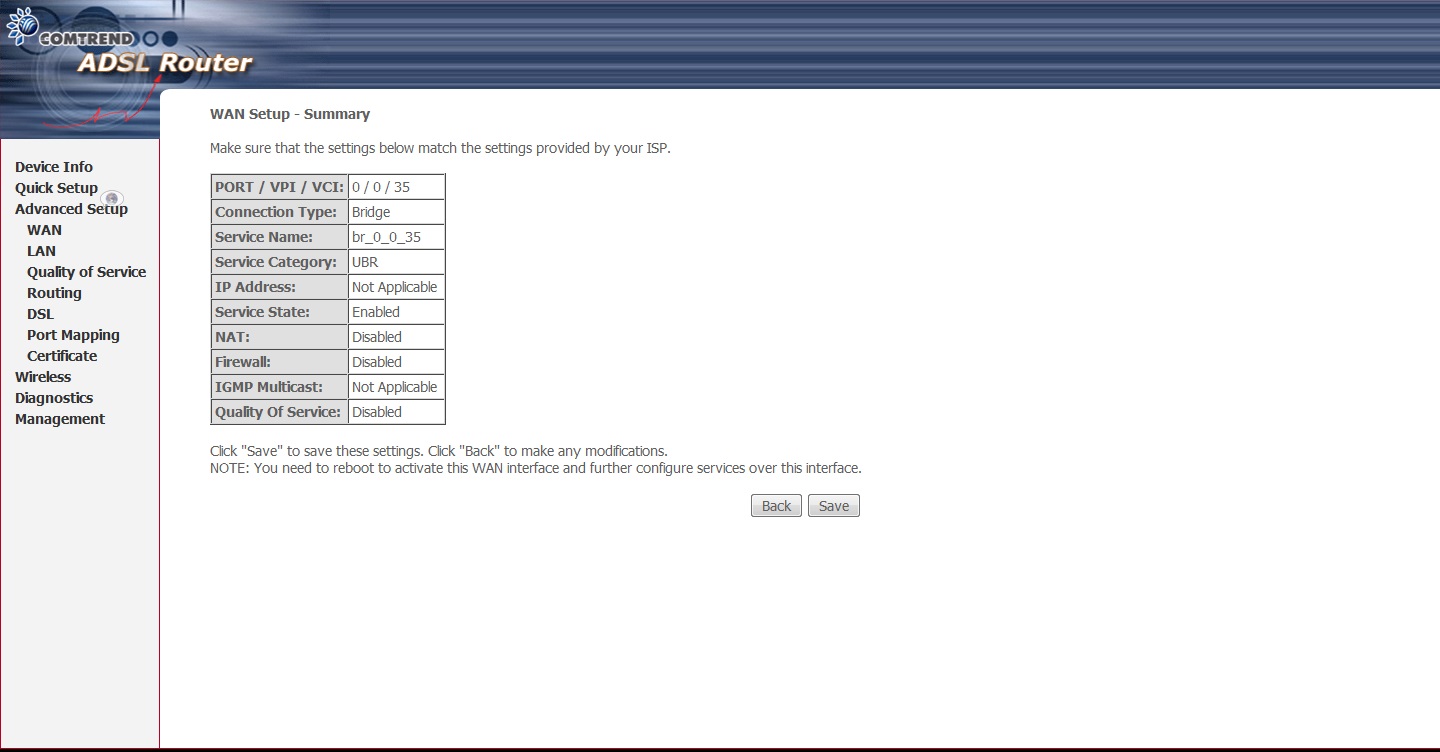

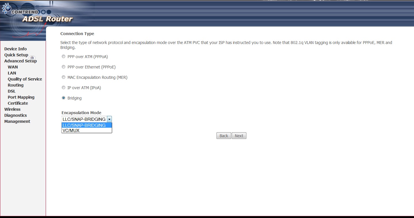

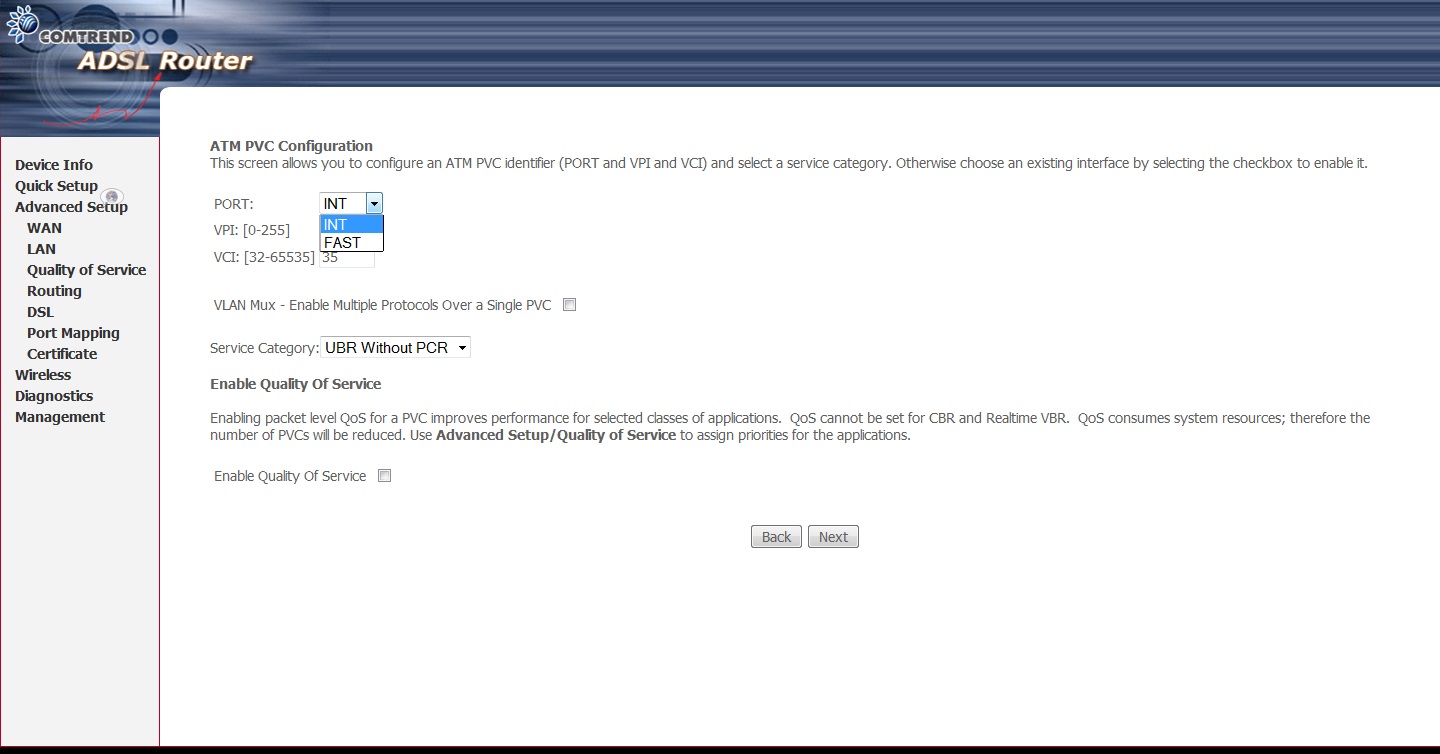

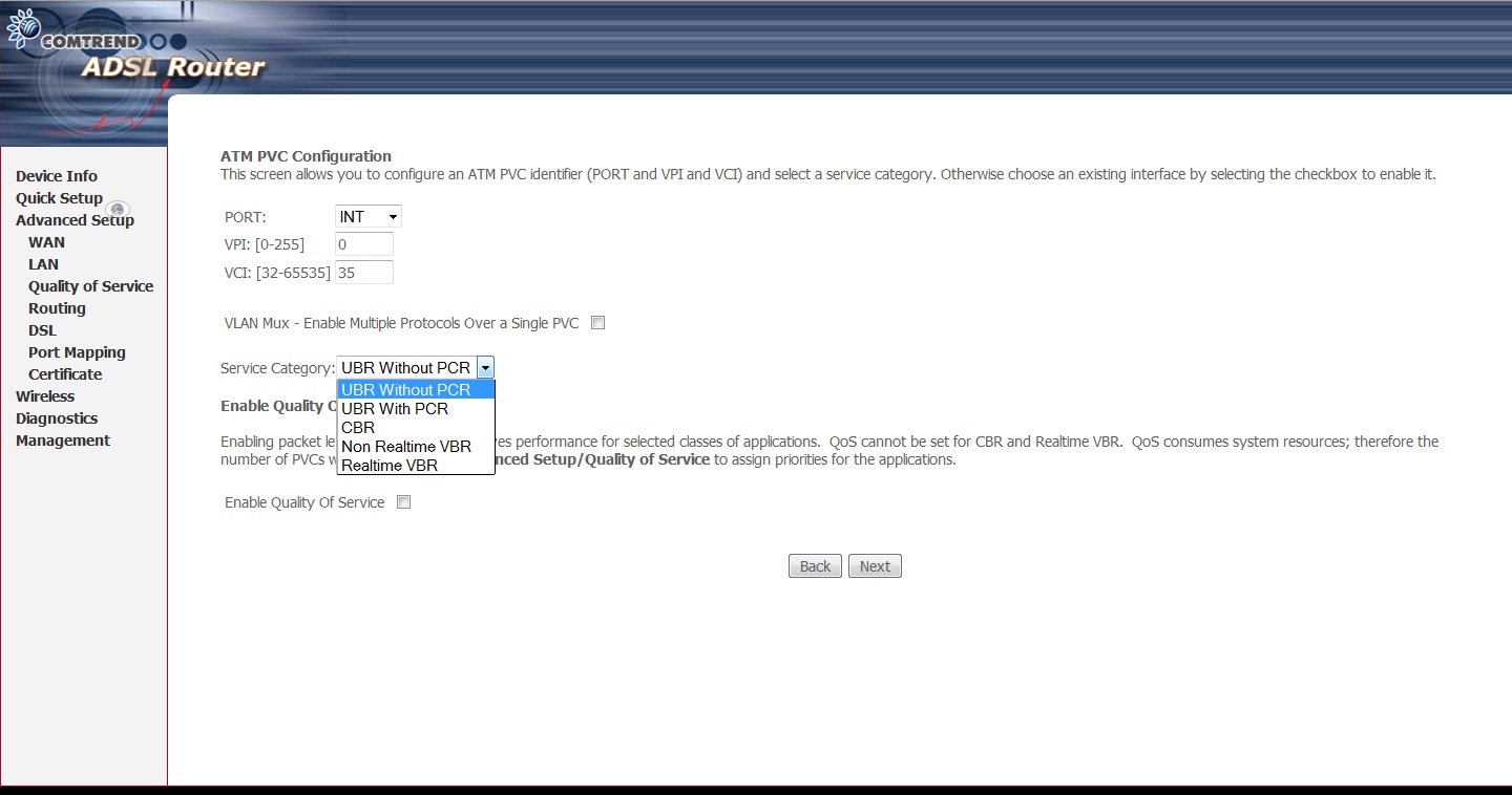

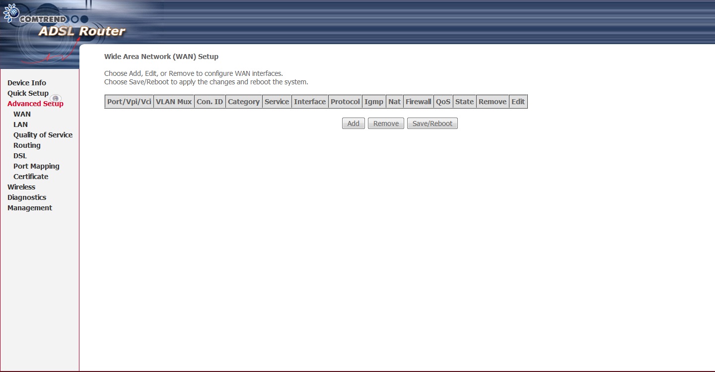

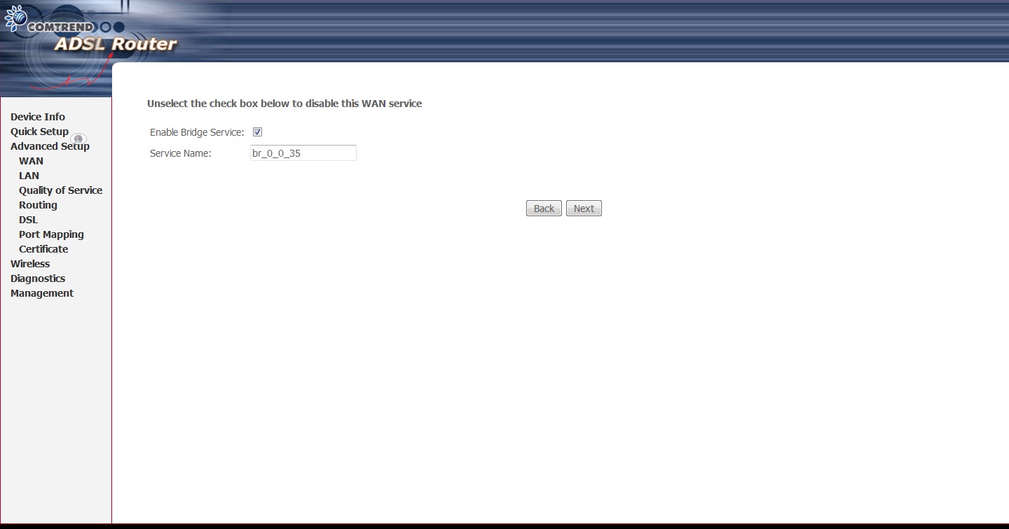

    segue as imagens ....
Nome:	         foto 1.jpg
Visualizações:	488
Tamanho: 	115,6 KB
ID:      	59516Clique na imagem para uma versão maior
Nome:	         foto 2...jpg
Visualizações:	452
Tamanho: 	145,6 KB
ID:      	59517Clique na imagem para uma versão maior
Nome:	         foto 2..jpg
Visualizações:	479
Tamanho: 	156,3 KB
ID:      	59518Clique na imagem para uma versão maior
Nome:	         foto 2.jpg
Visualizações:	380
Tamanho: 	140,0 KB
ID:      	59519Clique na imagem para uma versão maior
Nome:	         foto 3.jpg
Visualizações:	444
Tamanho: 	128,1 KB
ID:      	59520Clique na imagem para uma versão maior

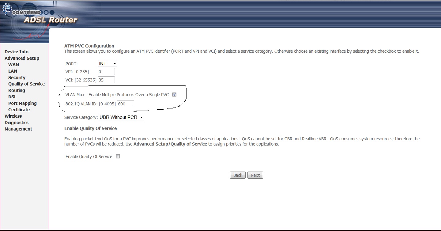

    Padrão Re: Modem comtrend ct-5372 vdsl em brigde
    foi a p... do #@$%¨&%$#@ .. VLAN .. so funcionou com o valor de 600 no '' VDSL'' que por padrao o modem auto configura roteado com firmeware da gvt. no ADSL ja nao funciona com o '' VLAN ativo '' o resto e configuracao padrao do brigde..
    se tiver mais alguem que possa compartilhar o conhecimento posta aqui >>> ..
    segue a imagem .. muito obrigado a todos !!
Nome:	         foto 7.jpg
Visualizações:	282
Tamanho: 	157,6 KB
