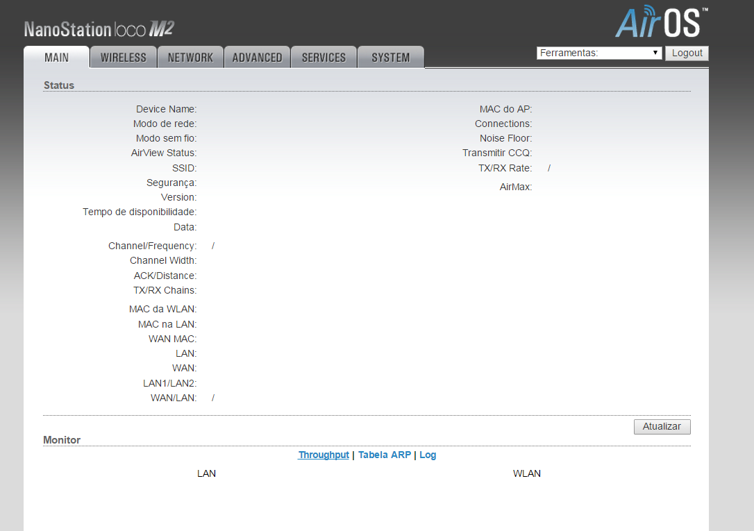

    Olá amigos,
    Tenho um nano loco configurado como ap, no entanto a aba main nao mostra nada. Veja na foto abaixo como etá está. lembrando que tenho um cliente conectado nela. está aparentemente funcionando normal.

    Qual a versão ? pode ser Bug. já reiniciou ? ela tava mostrando antes?

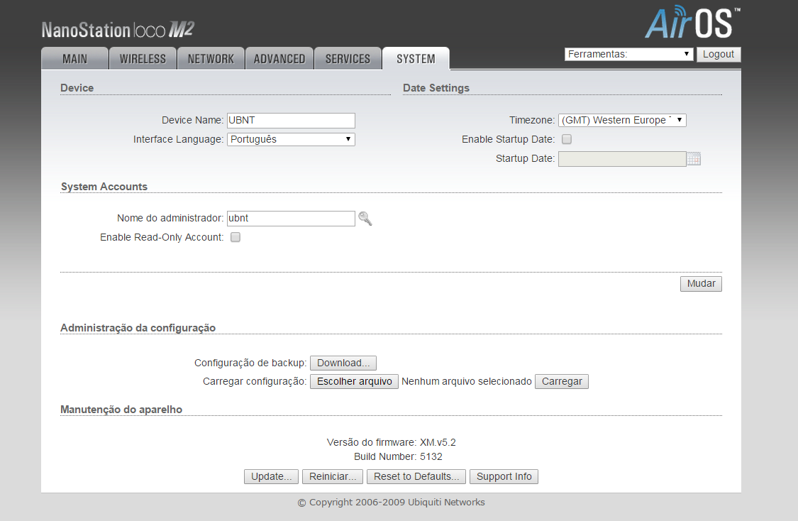

    antes mostrava sim. nao sei o que mexi que sumiu, ja reiniciei e reconfigurei como AP e nada de voltar
    a aba status.

    Padrão Re: Aba Main Nano loco
    Tenta fazer um downgrade nele fica TFTP e depois atualiza novamente.
    Já que está funcionando. melhor nao mexer e depois acabar perdendo a antena. Se alguém já passou por esse problema, ajuda ae.

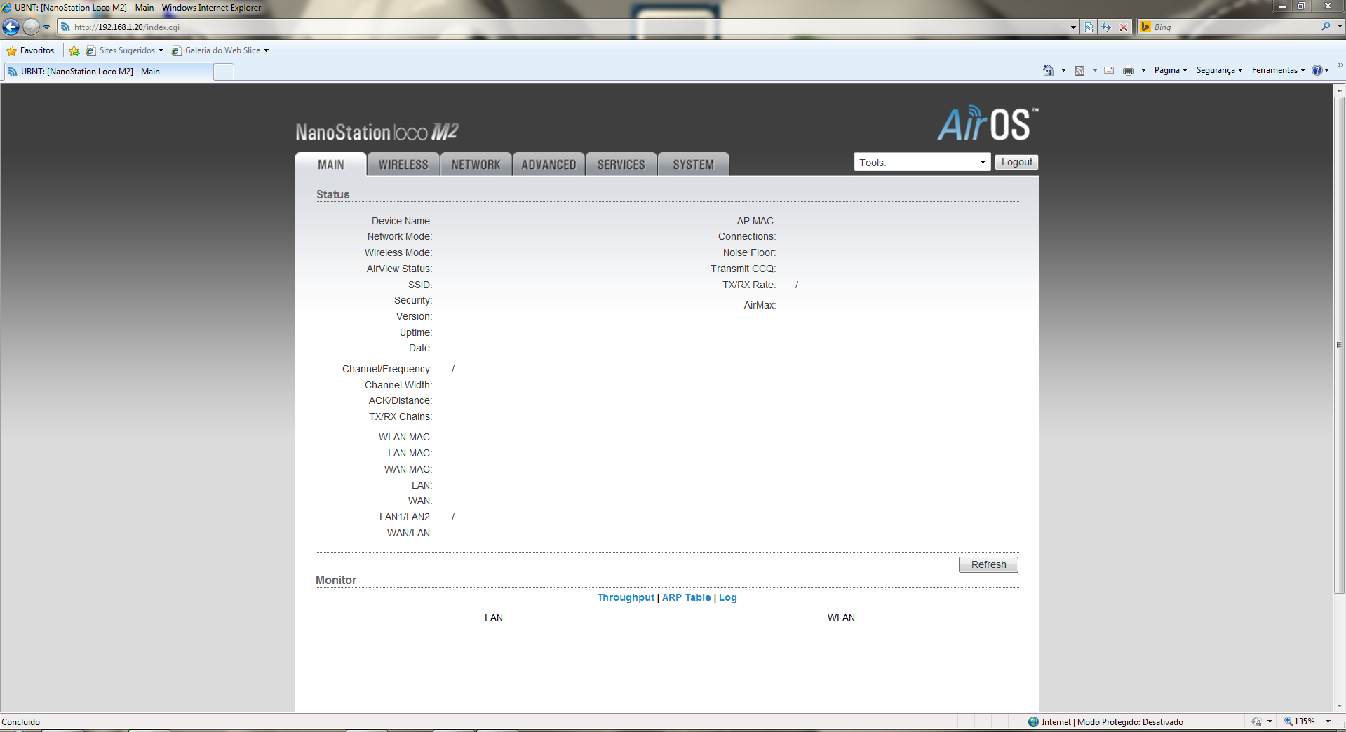

    Ocorre em todos os browsers?
    Pode ser cache do browser. E pelo visto você marcou pro Chrome traduzir a página, aí o conteúdo exibido não tem nada a ver com o conteúdo gerado pelo servidor http do AirOS, evite tradutores porque ele zoneia tudo (Fora que traduzem tudo errado, termo técnico sai tudo errado, é só desgraça).
    Abri no Internet Explorer e deu mesmo erro. Como faço pra limpar o tal cache?
    Desde ja valeu a galera aí que ta ajudando.
    Só posso suspeitar que tenha corrompido algum arquivo do webserver do AirOS, não sei se ele usa nginx como outros firmwares.
    Se fosse um windows qualquer ia falar pra reinstalar o webserver, se fosse linux ia falar pra substituir os arquivos do webserve. Mas sendo um firmware fechado o jeito seria upgrade ou downgrade no firmware.
    https://www.ubnt.com/download/#nanostationm
    Na esquerda selecionar LocoM2, lá tem 2 firmwares pra testar:
    7 XM.v5.5.10.24241.141001.1649.bin Firmware AG-HP-2G16 (and 32 more) 2014-10-06
    8 XM.v5.5.8.20991.140205.1824.bin Firmware AG-HP-2G16 (and 33 more) 2014-01-23

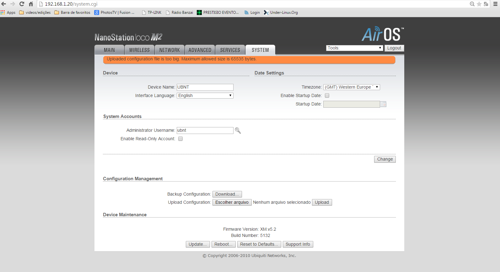

    Vou testar amanhã. Depois posto aqui o resultado.
    deu esse erro ao tentar instalar um dos dois Firmwares.
    Nenhuma criatura que possa me ajudar?
    Obrigado ao amigo acima. problema resolvido com atualização do firmware.
