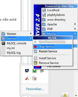

    Se vc estiver com o ícone na cor laranja como na imagem acima, verifique se o MySQL está rodando.
Nome:	         2014-05-12_082558.png
Visualizações:	284
Tamanho: 	17,2 KB

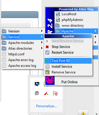

    Caso a opção de inicializar o serviço esteja desabilitada e vc tenha somente a opção de parar o serviço, é por que este está rodando normalmente.
    Verifique então o serviço do Apache, se o mesmo não estiver da mesma forma, rode um teste de porta, para verificar se a porta 80 está em uso, e por qual serviço.
Nome:	         2014-05-12_082146.png
Visualizações:	329
Tamanho: 	17,5 KB
    Se verificar que a porta 80 está em uso por outro serviço, ou vc pára este serviço, ou troca a porta do Apache. No mesmo menu apresentado na imagem anterior, clique em httpd.conf, procure por 80 no arquivo, ao encontrar a seguinte linha:

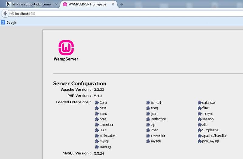

    Obrigado muito todo o meu problema foi o abençoado skype que usa a porta 80 alterei para 8080 e funcionou perfeitamente, obrigado a todos que me ajudaram, isso me faz feliz em ajudar mais ainda quem está precisando.
Nome:	         PHP.jpg
Visualizações:	306
Tamanho: 	28,0 KB
