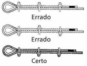

    Amigo boa noite. Vou montar minha primeira torre que sera de 20 metros. Quero utilizar cordoalha. Mas tenho uma duvida: já ajudei a fazer estádio com cabo de aco colocando presilhas. Mas nas torres que vai cordoalha parece que passa um tipo d cola. Me desculpe a ignorância, mas você poderia me orientar?
    Padrão Re: Cabo Aço ou Cordolha? Qual espessura?
    Usa presilhas da mesma maneira que seria com cabo de aço!

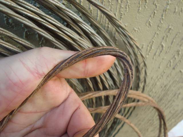

    Isso, a força sobre a presilha é mínima, poderia até amarrar um laço de presente vermelho que ia suportar (Até aprodrecer).
    A cordoalha dobrada não faz forçar na presilha, e a cordoalha nem precisa ser muito esticada mesmo, a função dos estaios é limitar movimentação lateral da torre e não puxar ela pra baixo até fincar no chão, a força exercida pelo estaio no solo é pequena, rajadas de 100Kg talvez, isso é uns 15% do que a cordoalha aguenta (E menos de 1% disso é transferido pra presilha).
Nome:	         dicas_05.jpg
Visualizações:	2348
Tamanho: 	16,7 KB
    Agora essa cola... onde viu isso?
    Nunca ví nenhuma cola nem nada parecido. Cabo de aço as vezes vem com graxa, e existe graxa branca em spray (Péssimo anti-ferrugem! Passe um lubrificante em spray mas não graxa em spray, a graxa em spray não cobre bem as partes, a não ser que usaram alguma graxa importada, mas as nacionais em spray são péssimas, já os liquidos (Silicone ou lubrificante) cobrem toda a area porque... são líquidos), não foi isso que viu? É bom se preocupar com oxidação, mas um WD40 a cada 2 anos já tá bom, sem NENHUM cuidado essas coisas ainda duram 10 ou 15 anos, imagina com um pouco de cuidado.

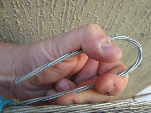

    Hum... que cordoalha é essa que é tão dura pra dobrar?
    Torre até 30m geralmente aqui se usa a cordoalha de 3 fios, que tem 4mm e suporta tração de 1 tonelada (Tá na ficha técnica). É extremamente leve, prefiro ela, não dobra como arame de aço cozido mas dá tranquilamento pra dobrar na mão e prender 2 presilha fácil-fácil sem nem usar ferramenta (Só precisa uma chave 8mm pra apertar depois).
    As vezes se parte pra de 6 ou de 7 fios, mais por bobeira de vendedor do que por motivo, já que a de 7 fios tem 7 fios mais fino, tem 4,8mm mas suporta tração de apenas 0,7 toneladas!
    (A se 6mm, ou 1/4", essa sim suporta 2t ou 3t se não me engano, mas tem 3/16" de 7 fios, acho bobeira, suporta menor tração que a de 3 fios também de 3/16" (Mas a conta não bate certo, 3/16" seria 4,8mm, mas tem cordoalha nominal de 4mm, vai entender)
    A de 6 fios não sei muitos dados, tenho por aqui mas parece que é velha e não se encontra mais a venda (Já perguntei, ninguém conhece), tem uns 6mm, acho que é grossa a toa porque mesmo cordoalha de 3 fios (Pra 1000Kg) já suporta tração muito maior que uma torre de 20, 30 ou 45m tem.
    (E não falo isso pros outro, pode ver que sempre sugiro cordoalha de 7 fios (4,8mm). Pra mim mesmo, a torre que ficava em cima da minha cabeça em casa era cordoalha 3 fios, estaio a apenas 7m, em torre de 30m de altura, é exagero e não recomendo, mas eu confio a ponto de dormir em baixo disso, e de subir mesmo em dias com vento. O que EU uso é apenas cordoalha 3 fios, pra 1000Kg, subo sem medo, coloco antena grande sem medo, só que a partir de certo arrasto precisa mais estaios e anti-torção acima e abaixo da antena grande)
    Estou no nordeste de MT, a amazonia legal começa aqui perto (O Xingu é mata amazonica), perto da cidade é uma mata de galeria que chamam de cerradão, arvores grandes e madeira boa, um pouco mais longe tipo 50Km já é mata amazonica, outro tipo de madeira, e tem arvores maiores. É região que já teve 1 serraria pra cada 500 habitantes, e cada serraria tem seu trator e seu caminhão puxando madeira, na adolescencia eu trabalhei em oficina de maquinário pesado e agricola, soldei muuuuuuuuito guincho e chassi de CBT ou caminhão MB 1113 que tentou levar tora de 20 toneladas, os cabos de aço finos tipo 20mm tem resistencia a tração enorme, mas... o problema é no engate. Mesmo colocando alça pré-formada, fazendo aquele esqueminha de torcer uns fios pelo meio dos outros (Fazer isso fura tudo os dedos, mesmo SE usasse luva), o cabo começa a romper (Puxando uma tora de 15m, de 1m de diametro, é fácil notar isso) não no meio mas sim sempre perto da alça ou presilha, o jeito pra ter mais durabilidade nesses usos é exagera no diametro do cabo, usar cabo de 40mm mesmo que for trabalhar só com madeira fina tipo arvorezinha de 8m e 60cm de diâmetro, e... com cabo assim tanto faz usar alça pré-formada ou não, tanto faz usar presilha bem bonitinha com cabo bem trançado ou não, dura mais mesmo que fizer uma emenda porca e colocar presilha, enquanto num cabo de 20 ou 25mm sempre rompe perto das presilhas.
    Já pra prender essas toras nos caminhões, pra não escorregarem pros lados, não precisa algo tão grosso, nesses casos o cabo vai de uma catraca até outra, não tem presilhas. Mas... se usar cabo de aço tipo um 6x6, ou 6x7 (6 conjuntos de 6 ou 7 fios de aço) ocorre um pequeno problema: A elasticidade desse tipo de cabo permite que a carga se mova. Isso é desejável? Depende, transportando um carro de 1200Kg em cima da carroceria sim, uma leve movimentada já que ele tem suspensão é aceitável, mas... levando 30t de madeira sólida em cima da carroceira tudo o que você não quer é que ela tenha 1cm de folga pra inércia criar um "tranco", porque o problema de carga pesada não é a força que ela cria nas aceleraçõs e frenagens, mas sim o tranco em caso de pulo (Buraco nas estradas do brasil? Não tem).
    Alias, acho na semana passada ou na outra aqui perto de casa aconteceu isso: http://www.aguaboanews.com.br/imgsit...p-HJ_-_003.jpg Sujeito prendeu trator com fita de nylon em cima da carroceria, rodou normal por umas horas, mas hora que chegou num ponto onde o sacolejo da estrada fez o trator dar um tranco nas fitas, elas se romperam, e o trator pela inércia foi pra frente e passou por cima da cabine com motorista dentro. Não sei se dá pra ver na foto mas não são cintas de nylon porcaria de 3 ou 5mm pra 2t, são de 10mm, pra 10 toneladas, 2 por roda dianteira e 3 por roda traseira, o tranco foi violento a ponto de romper isso.
    Em torre não existe tranco assim, se um avião bater na torre ele não vai quicar e voltar só dando um tranco, ele vai passar reto levando torre junto, então essa preocupação com tranco não existe, existe só a tração criada por ventos, e... essa é constante (Mesmo rajadas começam lentamente, leva digamos 1s pra pro torque subir de digamos 30N.m pra 500N.m (E se uma cordoalha suporta 1000Kg tração, seriam 10 mil N.m)). Mesmo com cordoalha 3 fios de 4mm não ví um estourada ainda, OU a torre torce por falta de anti-torção e uso de antena grande e cai pra baixo sem romper estaio, OU o suporte do estaio é arrancado do chão (Sim, ví um bloco de 50x50cm de concreto tirado de dentro do chão (Solo arenoso é soda), com cordoalhas de 3 fios intactas).
    E insisto nisso, o tipo de força exercida nos estaios/estais não é grande, 1 pessoa consegue segurar 1 estaio de torre de 30m, a força necessária é razoavel mas raramente excede o peso de um adulto normal (Uns 80Kg. Magrelos de 60Kg não são normais, ou não são casados...).
    Erguer uma estrutura pelos estaios é tarefas sobrehumana, isso não se faz (A não ser com algo sobrehumano, tipo trator (Ou pickup, em terras de agroboys despreparados). Mas depois que ela está no lugar, pra manter ela lá o esforço em cada estáio é mínimo, lembro de ver ficha técnica americana de torre modular de coisa tipo 100 pés (33m) falando em apertar estaio até 150N.m de torque (15Kg.m), acho pouco, geralmente se estica mais os estaios (Chuto o dobro disso, apesar de eu deixar os meus sempre mais soltos e nunca tive problema, nem por isso recomendo) porque a referencia é um cabo que não chacoalha (E aí entra o problema do peso do cabo de multiplos fios, num cabo de 25, 36 ou 41 fios o torque não é igual em todos esses fios finos, uns são mais soltos que outros, sempre vão chacoalha. Já na cordoalha de 3 fios é tudo bem distribuido, com torque pequeno você estica bem o troço, sem risco de aperto excessivo, nem de deixar solto demais.
    Agora... o que eu não consigo dobrar pra colocar presilha é cabo de aço tipo um 6x6, digamos que pra tocar uma ponta no cabo cria um circulo de 20cm. Já com cordoalha de 3, 6 ou 7 fios galvanizados dá pra dobrar na mão a ponto de caber fácil uma presilha, mas não fica bonito, melhor usar alicate, porque a de 4mm com a mão fecha no máximo isso:
Nome:	         cordoalha.jpg
Visualizações:	1094
Tamanho: 	35,0 KB
    E a de 6mm fecha menos, mesmo com mais força:
Nome:	         cordoalha14.jpg
Visualizações:	682
Tamanho: 	34,5 KB
    Como dobrar? Prende na torre (Sobe com a alça do ganho já no meio do fio), prende o gancho no chão, puxa (Aí você usa o peso do corpo, não apenas a mão), dobra o suficiente, coloca as 2 presilhas, e então serra o excedente, não desperdiça nem 1cm de cordoalha.
