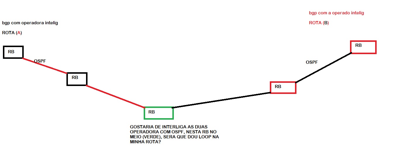

pessoal, eu ando meio com uma duvida, neste simples desenho, dar para vcs entender o que eu quero e se pode ocorre algum loop na minha rede.
tenho rota (A)  e rota (B), ambas rotas com a mesma operadora, porem em lugares diferente, mas no final elas chegam perto uma da outra, eu tenho um único bloco e um único ASN bloco: 186.200.128.0/20 ( este bloco é só um exemplo ) atualmente  estao divididos deste forma:
rota (A)                                                                                         rota (B)
186.200.129.0/24                                                                           186.200.128.0/24                                                   186.200.130.0/24                                                                            186.200.131.0/24
186.200.136.0/24                                                                            186.200.134.0/24
186.200.140.0/24                                                                             186.200.141.0/21
muitas vezes quando a operadora da rota (A) fica OFF eu vou na Router do meio a (verde), faco um ospf e adiciono na rota(B) a range 186.200.128.0/20, ai a rota (A) volta a funcionar.
Se eu deixar ativado o ospf com as 2 Rotas (A e B) e em ambas rota anunciar a range completa tipo rota (A) 186.200.128.0/20 e rota (B) 186.200.128.0/20, eu vou correr o risco de para minha rede?

							Querido tem como vc fazer essa configuração anunciando os blocos para os dois locais, utilizando prepend.
Sem medo de ser feliz.

agora que estou vendo ficou embolado os prefixos barra 24.
entao eu posso deixar o ospf interligado mesmo entre as 2 rotas diferente ROTA(A)  e ROTA(B)?
e anunciar o prefixo interiro no comeco de cada ROTA ne?

 Re: alguem ja fez isto?
							Olá,
Caso você não queira utilizar os dois link simultaneamente, você pode anunciar o mesmo /20 para as duas rotas, com a função prepend ativada, sem a necessidade de sub dividir o bloco.

							ficou bem claro pra mim diogo vlw. mas uma vez obrigado
acontece que esta rede é bem antiga, e ja tem todos este blocos sub divido nelas da forma que descrevi acima, tanto na rota (A) quanto na rota (B), os servidores ja funcionam por ips valido.
Pra mim como vc me esclareceu uma duvida, vai ser muito bom pra mim trabalha desta forma INTERLIGANDO AS   2 ROTA, porque  no pop da rota (A) estou consumindo toda a banda contratada com a operadora, e desta forma que vc me ajudou eu posso simplesmente configura um servidor que pertence a rota (A) o ips valido que pertence o bloco da rota (B), assim envés deste servidor ir para a ROTA (A) ele ira muda o percurso vindo pela ROTA (B) , e não vou ter problema de banda.
estou certo?
