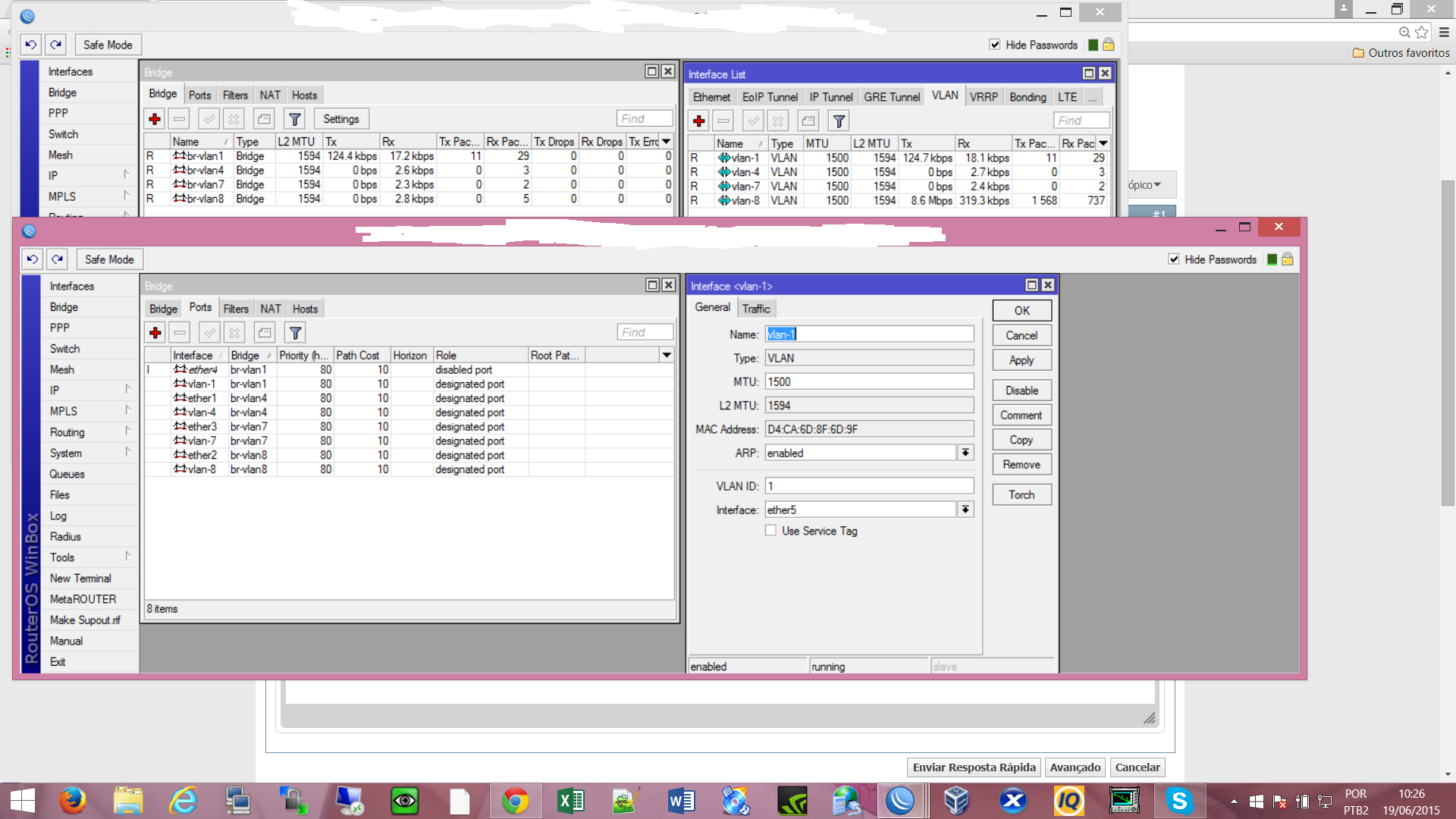

    Olá Junior, no seu switch faz porta TRUNK e adiciona as vlans que quer levar para o outro lado, na RB faz uma porta TRUNK tb e depois cria as vlans e adiciona nas portas. Como pode ver a Interface ether5 é a minha TRUNK na rb.
    Ivan GalvesClique na imagem para uma versão maior
Nome:	         Exemplo de vlans.png
Visualizações:	510
Tamanho: 	456,4 KB

    Entendi, mas nao achei onde ''seto'' isso no switch. Voce sabe me dizer?
    Padrão Re: VLan entre Switch HP 1910 e RB750 (ajuda)
    Junior nunca tive acesso a switchs da marca HP então não sei te informar com certeza onde esta nos menus dele, mas posso lhe afirmar que isso se configura a aba de VLAN, vai ter as opções ACCESS, TRUNK e dependendo do fabricante GENERAL, para transportar VLANS usa-se TRUNK e para participar de uma VLAN ACCESS. Lembre-se de estudar para a questão do monitoramento tem Switch que não trata muito bem a questão do PVID, que seria a VLAN master da porta TRUNK com isso vc terá que configurar VLAN nos seus equipamentos de PTP caso monitore eles pelo dude no caso.
