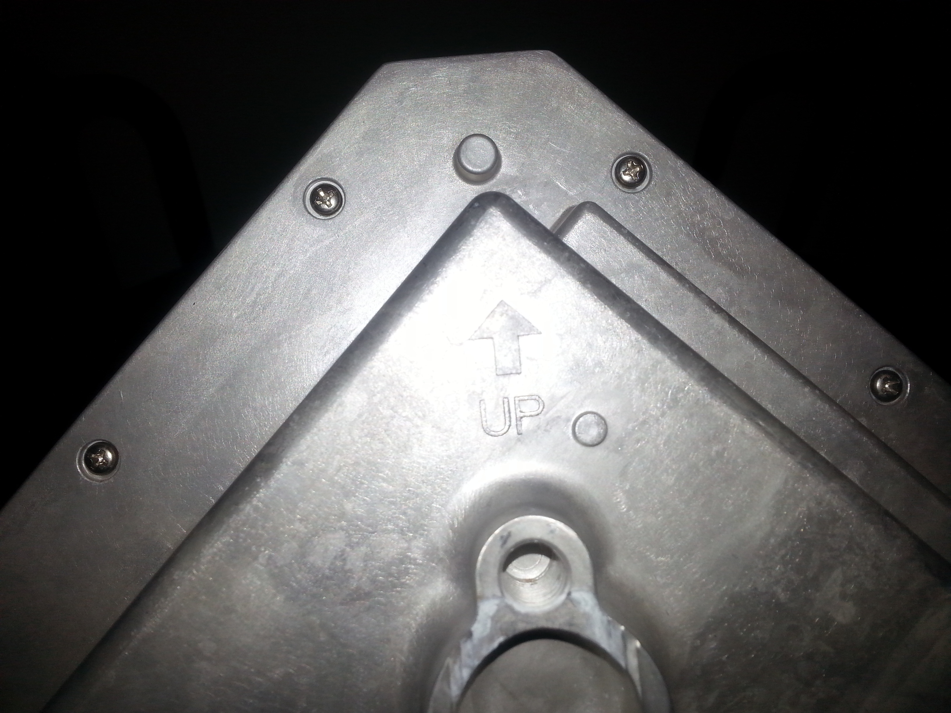

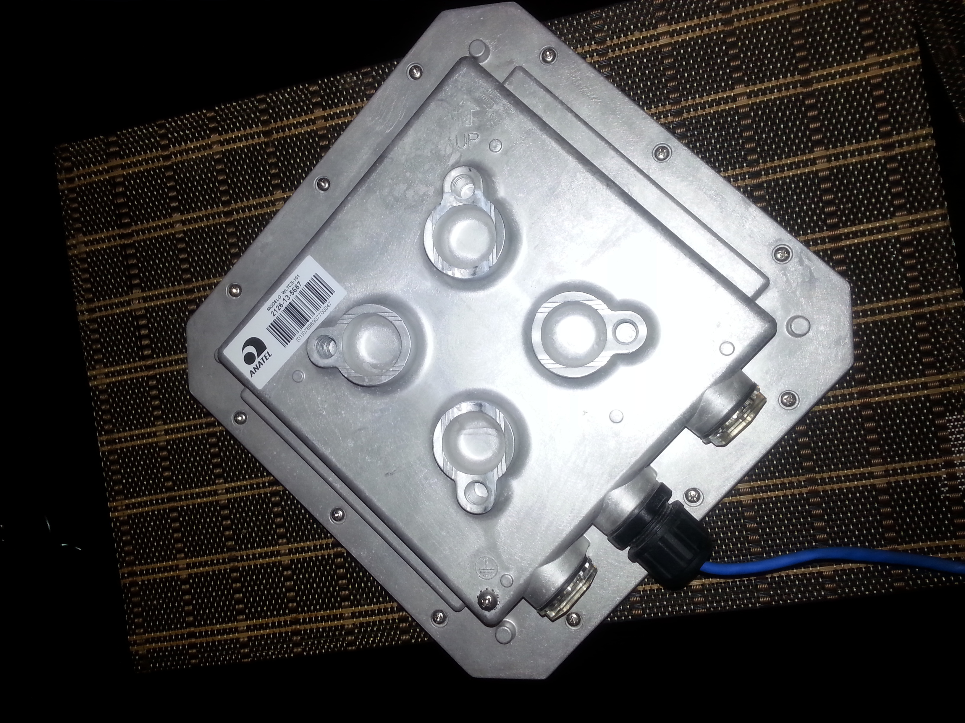

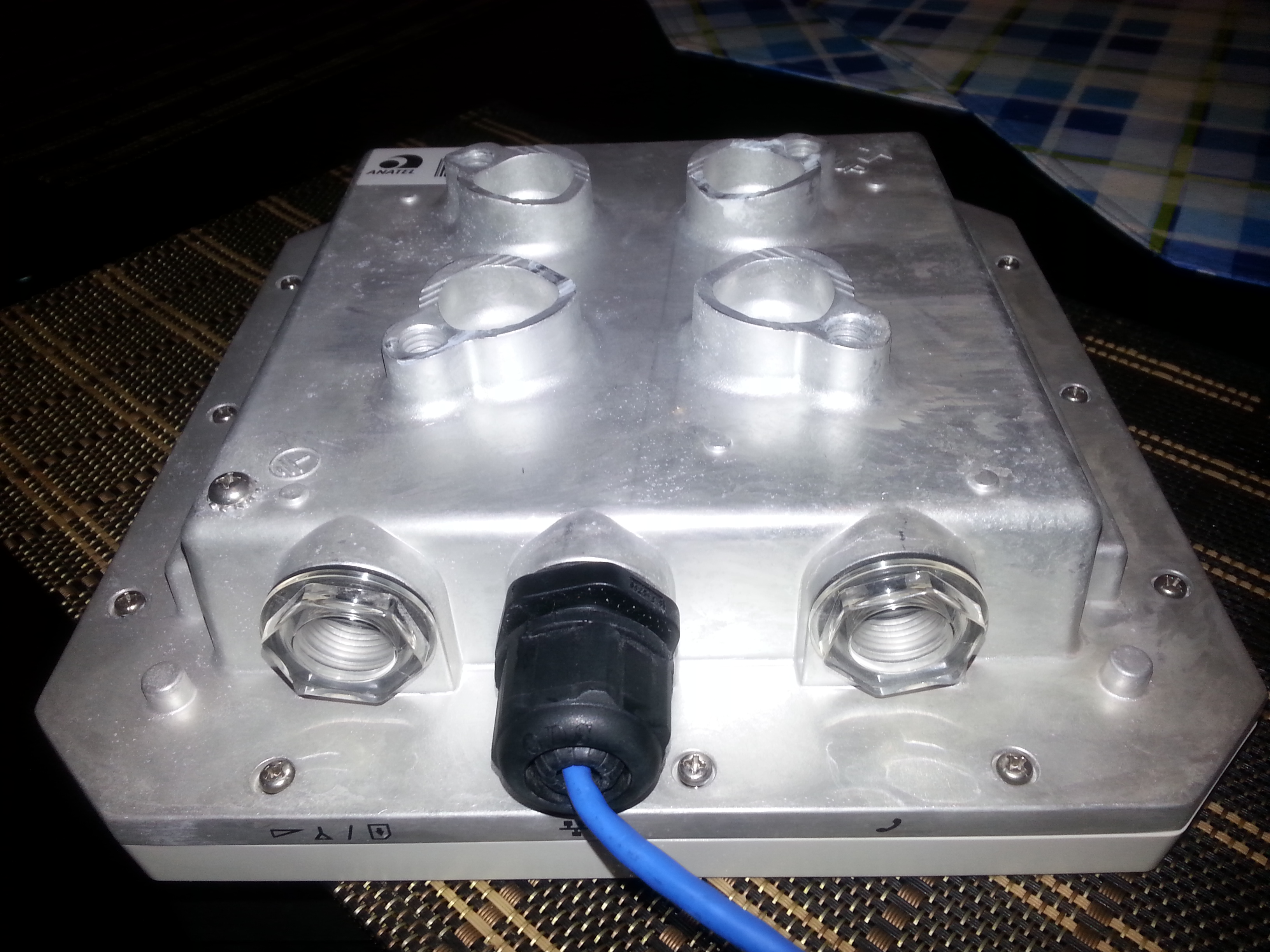

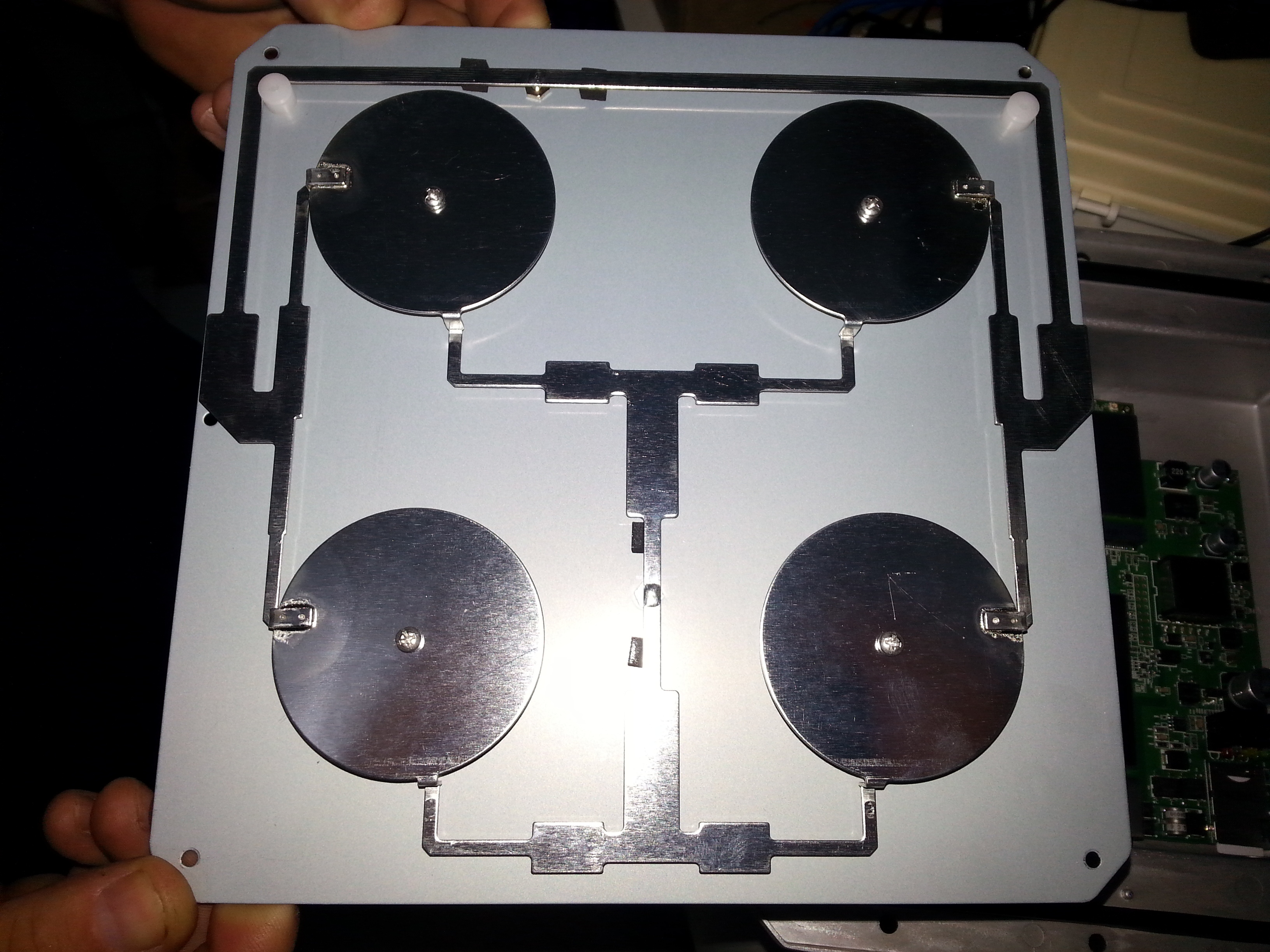

    Olá, boa noite!

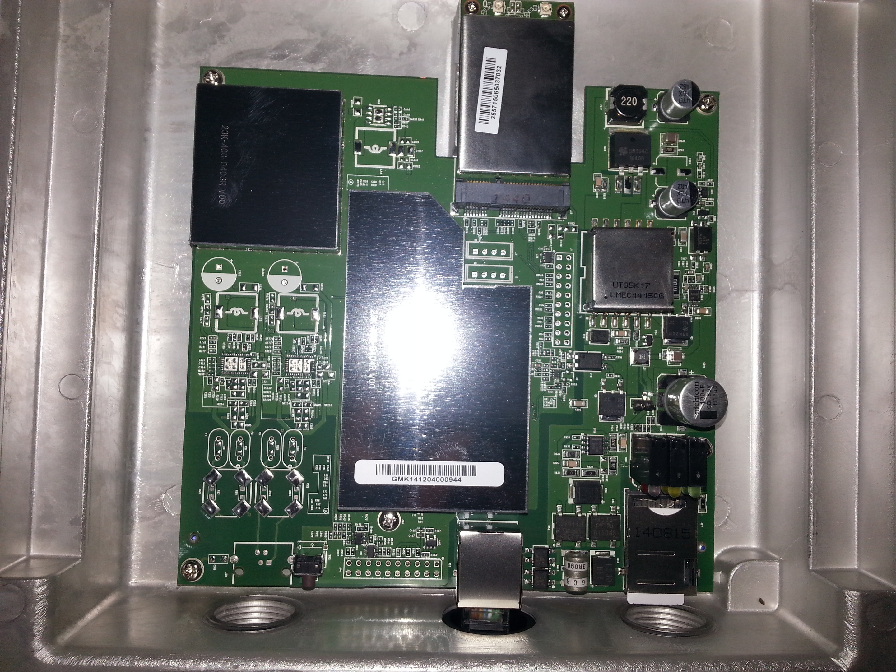

    De tanto desinstalar essas antenas por que os clientes desistem da conexão sky e nem querem a antena em cima da casa, eu resolvi hoje abrir uma e ver sua estrutura interna.
    A antena é muito bem construída, com um gabinete de alumínio ou antimônio, mas me parece ter proteção contra interferência, (radome) no próprio gabinete, me lembrou muito a Alvarion, e abri ela com a intenção de fazer ''engenharia reversa'', já que tenho muitas.
    É uma antena que usa tecnologia LTE e a minha idéia é colocar um rádio ou uma Rb com polarização dupla, e ver o rendimento de um enlace entre as duas, não estou dizendo que dará certo e terei uma super antena para determinadas situações,mas tentar não vai me custar um tostão.
    Alguém tem alguma sugestão ?

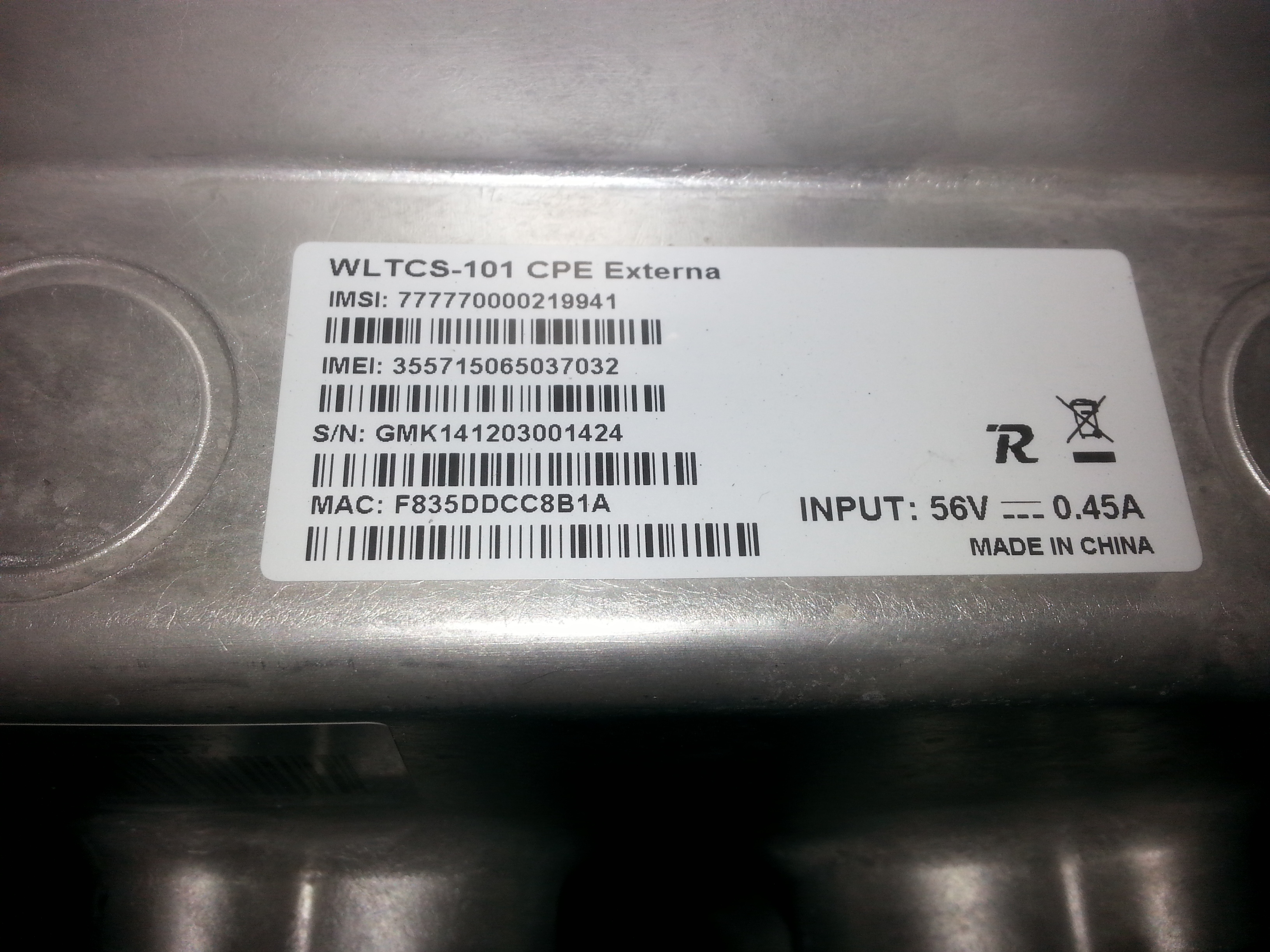

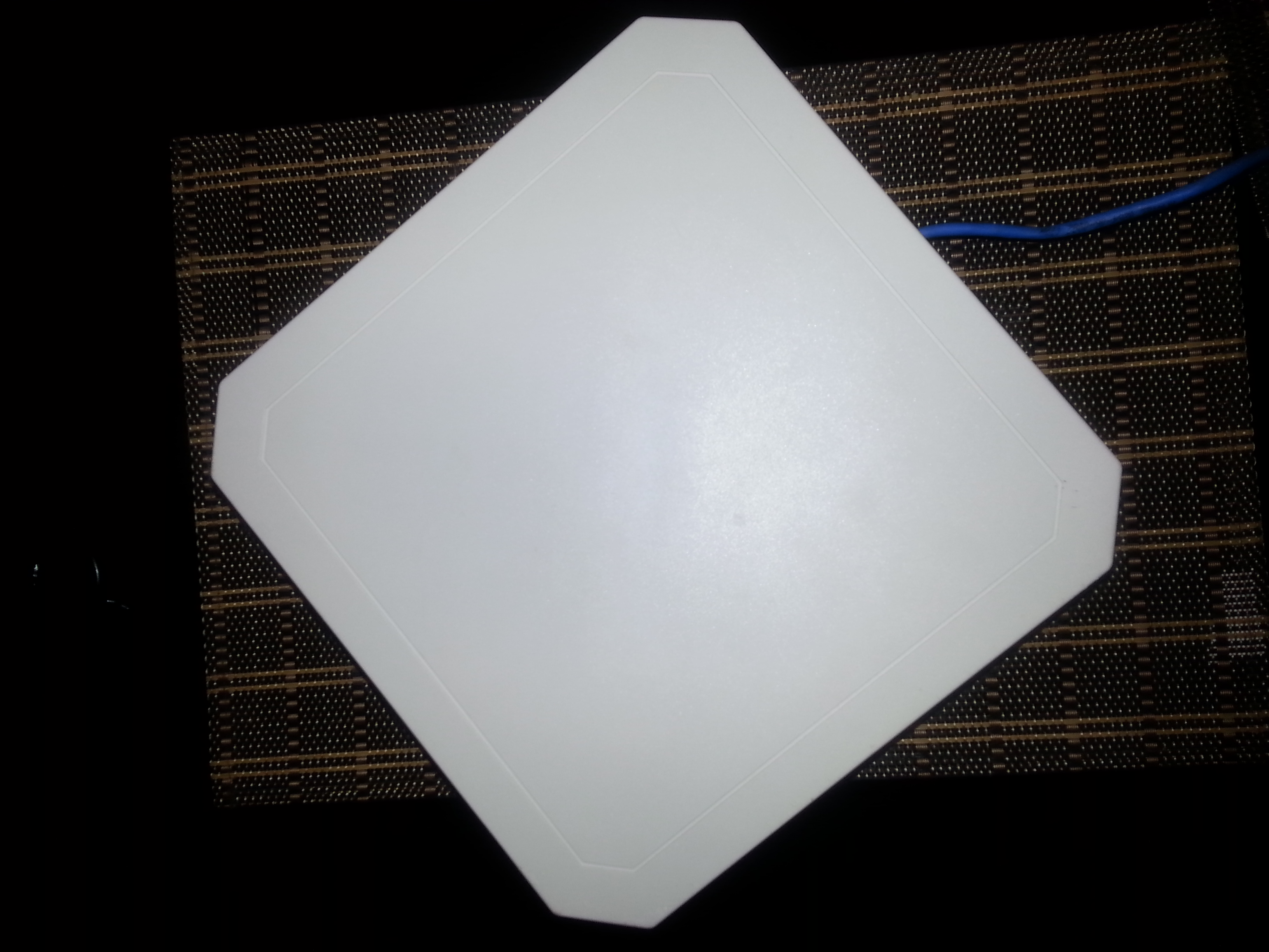

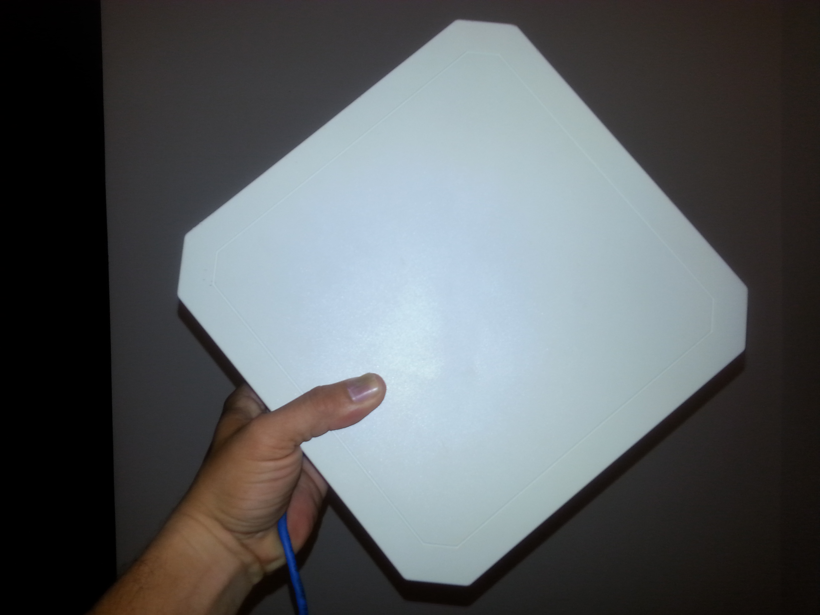

    Essa é a antena usada atualmente pela Sky, em sua conexão sem fio.

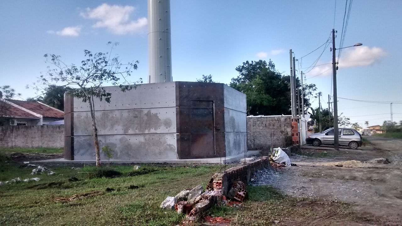

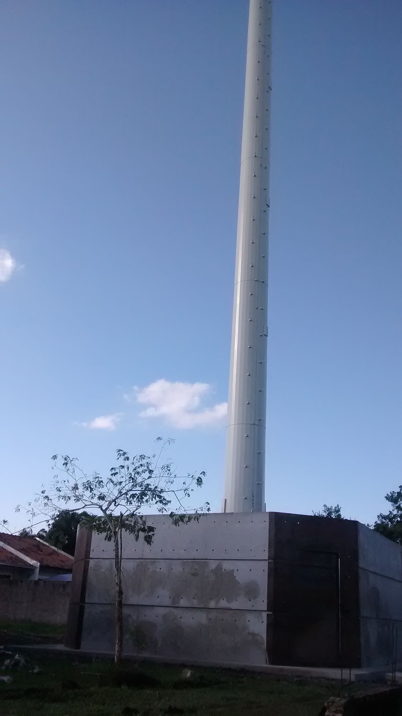

    Boa noite, essa antena é o modelo para uso externo deles quando estão muito longe da torre de transmissão ou estão em um lugar com visada bastante prejudicada ai usam esse modelo para ganho de sinal, ela funciona exatamente como nossas antenas CPE com adaptador POE e eles instalam um roteador wifi exatamente como fazemos o LTE é feito na frequencia de 2.5GHz por isso não tem muito alcance sem visada e para wifi nesses casos ja vi muito TPLINK em cliente SKY, quando esta perto da torre e tem bom sinal instalam um modem interno ja com wifi integrado, esse é o famoso 4GLTE da SKY, aqui tambem não pegou, creio que o grande problema da SKY é exatamente o que nosso amigo Roberto21 falou, mão de obra totalmente desqualificada para instalação dos equipamentos e pior ainda a mão de obra para manutenção pois é realizada exatamente pelo mesmo pessoal que instala o serviço da SKY TV e geralmente eles não tem conhecimento de informatica.
    E olha só as torrezinhas que eles estão usando.
    Me admirei de não ter qualidade com todo este investimento, Roberto.. Uma boa notícia para nós, hehehehe

    Aqui eles usam torre comum de telecom padrão OI,CLARO,VIVO, torre com infra de mais de 100 mil com 50 metros de altura para oferecer planos de 2 a 4MB maximo, creio que eles não tem retorno com internet a grande sacada deles é oferecer internet e televisão e não perder clientes para operadoras que oferecem os dois ou treis serviços incluindo o telefone.

    A faixa que a Sky ganhou em leilão é 2580 a 2620MHz.
    Pela foto parece patch de 1/4 de onda, sendo 4 elementos o ganho deve ser o padrão de 14dBi em 2,6GHz. Sendo 4 o angulo deve ficar nuns 35-45°, se fossem mais elementos o angulo fecharia mais, até abaixo dos 30° (Tipo SXT), se fossem os 4 elementos um acima do outro teria uns 60° de angulo lateral e uns 20° de abertura na elevação.

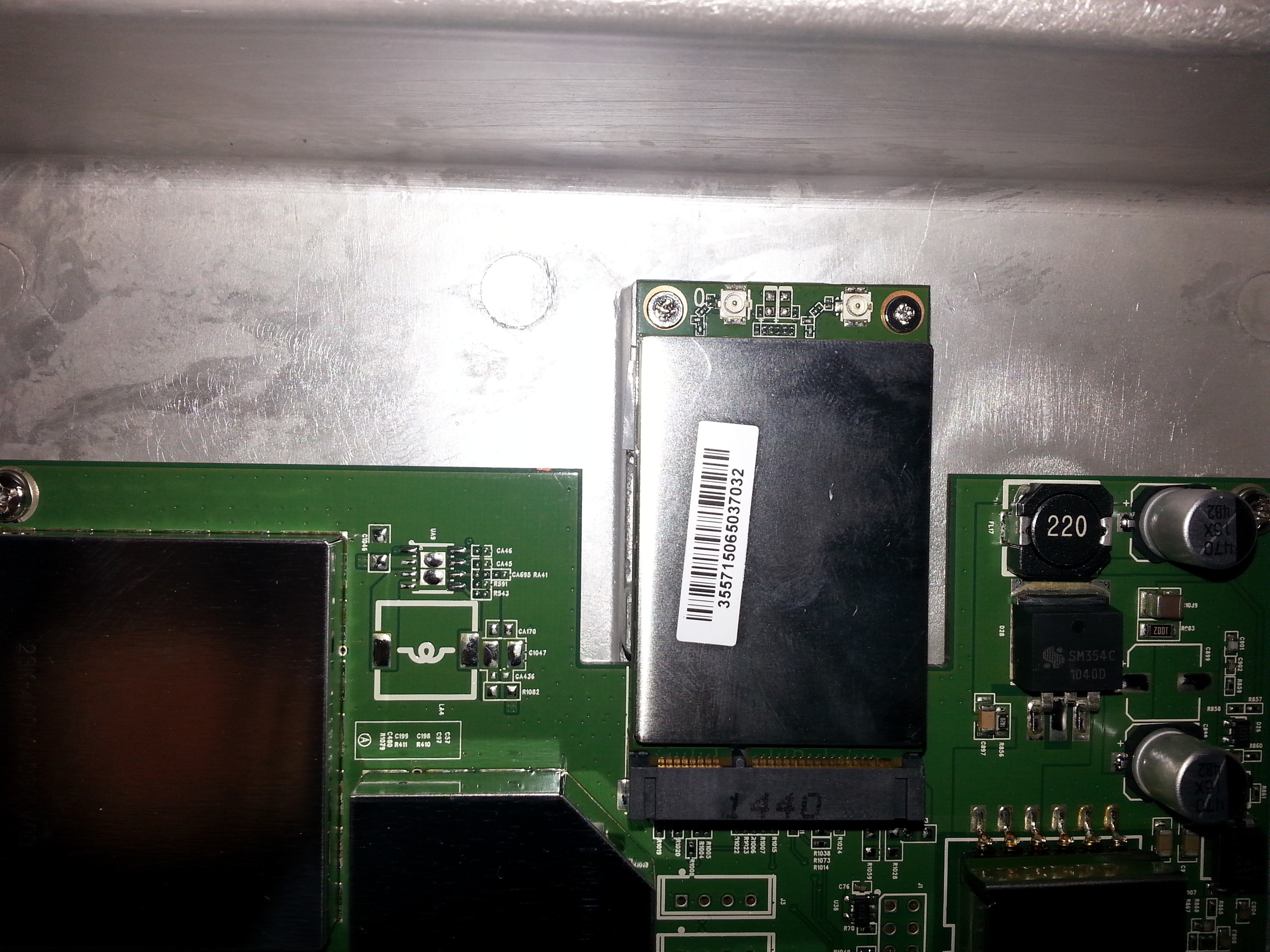

    Uma coisa que você poderia usar de outra forma é esse cartão mini-pcie 4G, tem muito notebook com 2 slots mini-pcie e tem aquele slot traseiro pra SIM card, quem quer 4G no notebook devia adquirir esse tipo de placa e instalar dentro, e não ficar com ridículos adaptadores USB pendurados fora do note. Mas... quero ver consumidor final pensar nisso, se com USB que é universal já se embananam.
    No Ebay os cartões 4G mini-pcie estão pelo menos R$ 200! Novos chegam a R$ 400! Então veja bem que cartão é esse, porque ele pode ser bem valioso pra revenda (SE alguém souber usar no brasil).
    Além do centelhador (Curioso ele ter isso, é na entrada ethernet né? Então, que CPE que nós usamos que tem centelhador pra evitar queima de ethernet?), isso tem um VRM bem caprichado pelo visto, gostei dos componentes, os VRMs de 56>3,3V com esses trafinhos geralmente tem riple minúsculo e rendimento fantástico tipo 90%, aaaaaaaah se tivessemos CPE assim nos clientes.

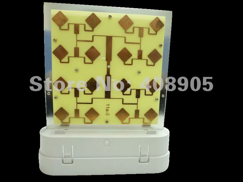

    No caso do APC PTP, se fizer uma boa antena patch de 16 elementos pra colocar nessa caixa de aluminio acho que vai ficar muito bom. A vantagem de 5GHz é usar elemento menor, onde cabem só 4 pra 2,6GHz caberiam provavelmente 16 pra 5GHz, tipo isso:
Nome:	         504626060_487.jpg
Visualizações:	269
Tamanho: 	40,6 KB
    E acreditem, o tchã das CPE's caras não é a antena, mas sim o radio. Eu tive muita CPE A ou B/G e aos poucos fui trocando as placas lerdas (Com malditos RTL8186 e cia) por coisa tipo RB411 ou RB711, e o desempenho sempre foi muuuuuito bom depois da colocação de um radio decente. Já coloquei RB411 e RB711 em CPE Oiw, Kozumi, Smartlan e TP-Link, só não coloquei em Elsys porque não cabe.
    Alias, não tendo CPE com antena na frequencia exata é extremamente simples fazer antena patch impressa pra outra frequencia (Imprime no laser, transfere pra placa com ferro de passar, corroe com percloreto e pronto), aquelas caixonas das CPE's GTS 2,4GHz eu coloquei um conjunto biquad 5GHz em cada polarização (Um longe do outro, coloquei uma lata na vertical separando), só pra testar como ficaria, com RB711 5hnd, ficou bem funcional em cliente a quase 1Km, até esqueci dele e que eu saiba está usando essa gambiarra em concorrente hoje, que nem deve saber que antena tem dentro disso.
