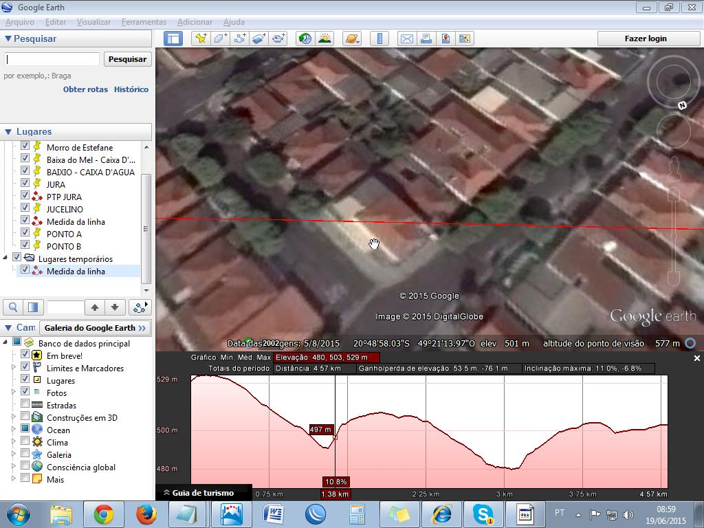

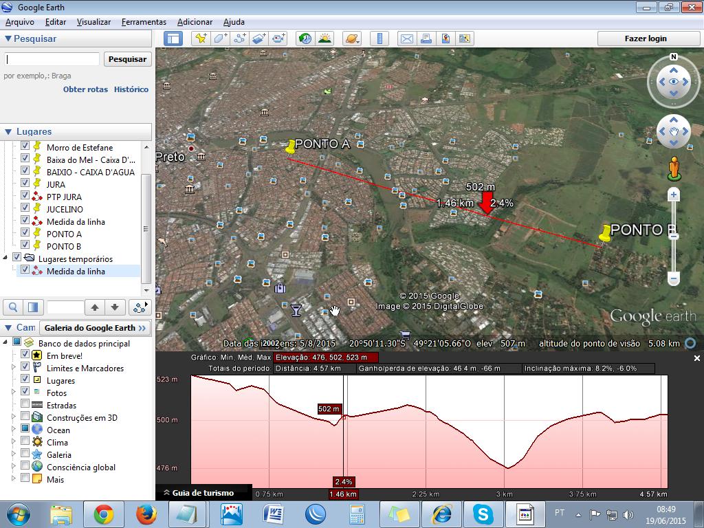

    Amigo...
    1º Airgrid não passa essa banda
    2º o relevo ja vai te dar um trabalho na zona de fresnel

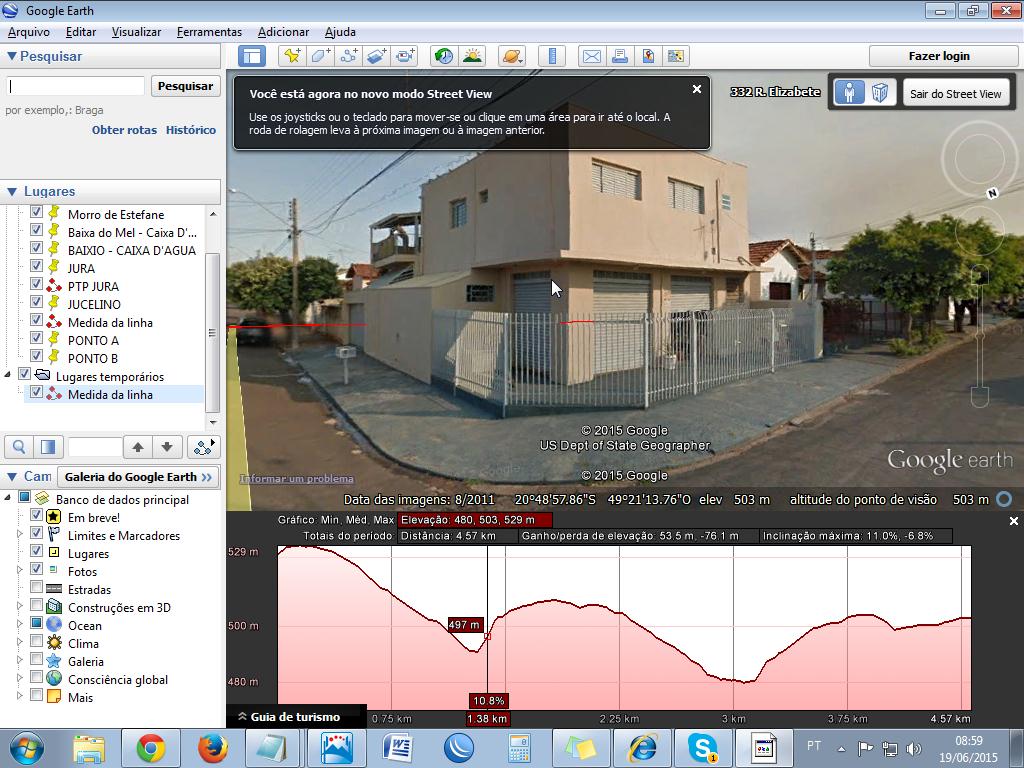

    3º Voce tem um sobrado no sua frente um tubo de 6 m não vai dar

    ai tem merda mano
Nome:	         ScreenShot055.jpg
Visualizações:	306
Tamanho: 	171,2 KB

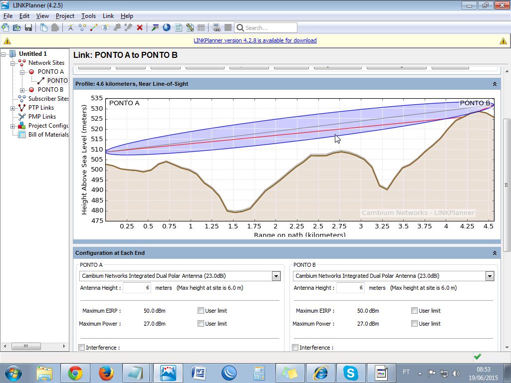

    Vamos partir do pré suposto em que a casa no "ponto A" tenha entre 3 a 5 metros de altura do solo e a casa de andar que fica no meio do caminho tenha de 6 a 8 metros de altura do solo, visto que a casa de andar tem 3 metros a menos de altitude em ralação ao nível do mar, sendo assim o teto da casa de andar fica no mesmo nível do teto da casa no "ponto A" e visto que a antena vai ficar inclinada para cima, pois o "ponto b" fica em um local mais alto. Se vc conseguir chumbar os tubos de 6 metros na parte mais alta das duas casas, ponto "a" e "b" sendo que ao chumbar vc perca 1 metro de cada lado vc ainda teria de 8 a 9 metros de altura. Como o raio de fresnel tem entre 5 e 6 metros na parte maior. Creio que vc consiga sim, com o projeto inicial.
    O porem mesmo é que eu acho que airgrid não passe 30 mega, creio que se vc usar 2 nanobeam 400 de 25dbi, vc conseguiria sem problemas.
