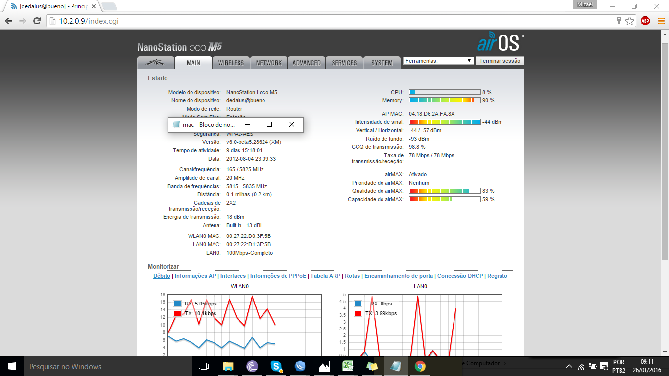

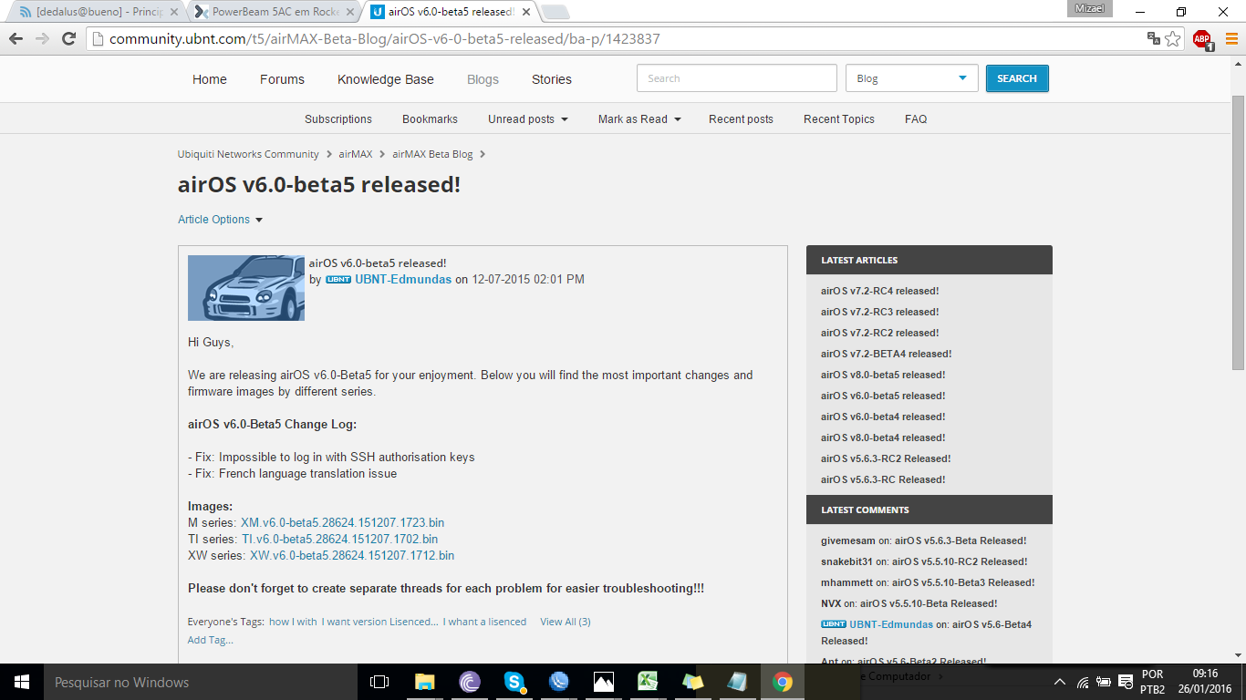

    Você terá que fazer testes com a versão beta, a rumores que elas iram possibilitar a comunicação entre AC e M5, Clique na imagem para uma versão maior
Nome:	         Captura de tela 2016-01-26 09.11.57.png
Visualizações:	444
Tamanho: 	134,6 KB
    Aqui tenho algumas antenas em teste com a versão 6, porem como não tenho equipamentos ac pra testar, não sei ti responder.
    link: http://community.ubnt.com/t5/airMAX-...d/ba-p/1423837

    testa ai e posta o resultado aqui pra nos.
