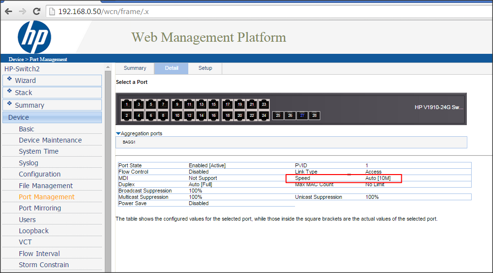

    Bom amigos tenho um problema no Switch 3Com 2928 Plus as portas 25 - 26 -27 -28 todas estão trabalhando em 1000 GB mas no switch HP V1910-24 as mesmas portas fican na velocidade 10M conforme a imagem abaixo.
Nome:	         Snap 2015-06-18 at 20.32.01.png
Visualizações:	535
Tamanho: 	80,2 KB
    O que fazer?
    Tentei trocar para 1000 (speed auto) mas sem sucesso só fica em 10M.
    Por causa disso não consigo que as maquina que estão conectada neste switch tenha conexão.
    Mas quando uso cabo UDP nas portas 01 até 24 mostra que a velocidade é 1000 e conectado com o outro Switch da 3Com fica normal as maquinas conectada nele recebe a conexão.
    O que tenho que fazer no switch da HP 1910 será que tem algum lugar que tem que alterar as portas 25 até 28 para trabalhar em 1000(Gb)?
    EDITADO: verificando os logs no switch V1910 da HP tem estas informações abaixo:
    Jun 18 21:04:34:455 2015 IFNET Error LINK_UPDOWN GigabitEthernet1/0/27 link status is UP.
    Jun 18 21:04:34:274 2015 OPTMOD Error TYPE_ERR GigabitEthernet1/0/27: The transceiver type is not supported by port hardware!
    Jun 18 21:04:34:274 2015 OPTMOD Warning MODULE_IN GigabitEthernet1/0/27: The transceiver is UNKNOWN_SFP.
    Jun 18 21:04:02:207 2015 OPTMOD Warning MODULE_OUT GigabitEthernet1/0/27: The transceiver is absent.
    Jun 18 21:04:01:226 2015 IFNET Error LINK_UPDOWN GigabitEthernet1/0/27 link status is DOWN.
    Agora se é o mesmo Hardware só mudou de fabricante porque não aceita o cabo (tranceiver)?

    Padrão Re: Interligar dois Switch Gerenciaves com SFP o que será necessário?
    Transceiver não é o cabo, é o módulo SPF (GBic) que vc instalou na porta....
    Tens as especificações do mesmo? Tentou conseguir o datasheet?
    Alguns módulos não são mesmo compatíveis com algumas marcas de Switches, ai só trocando o módulo por um que seja compatível.
    Para não perder tempo e dinheiro, da uma olhada no site da própria HP um modelo compatível com seu Switch, ou entre em contato com um técnico (Dell tem esse suporte HP não sei) pra lhe auxiliar na compra.

    Caro sbsalvi também estou com este cabo tenho dois pois tinha a intenção de usar como link aggregation ou LACT no switchs 3Com e HP, mas infelizmente não deu certo pois no Switch da 3com modelo 2928 plus SFP as portas SFP quando plugadas o link fica em 1000 Gigabit já no HP fica em 10M.
    http://mlb-s2-p.mlstatic.com/cabo-mi...7_092012-O.jpg
    O engraçado que estes dois switch patricamente são identico dizem que usam o mesmo Hardware pois quem fabrica agora e a HP.
    Veja as imagens dos Switchs
    http://produto.mercadolivre.com.br/...l-gigabit-3com-2928-24-pt-giga-3crbsg2893-_JM
    http://www.oficinadosbits.com.br/pro...V1910-24G.html
    Porque no HP fica só em 10M?

    Pessoal consegui, tiver que configurar manual as portas SFP no HP 1910 em Ports Management.
