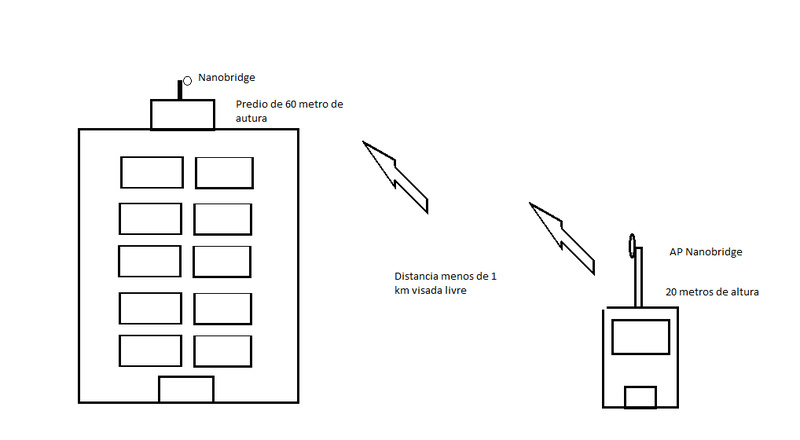

    Padrão Ap mais baixo do que Cliente
    Estou com a seguinte situação quero enviar um ptp da minha casa que é duplex de 12 metros de altura e com uma torre de 8 metros para predio de 60 metros mais ou menos quero usa nanobridge m5 no ap e no cliente. Dá para conectar sendo cliente mais alto que o ap?

    acredito que não tenha problemas, porque se você vai fazer um ponto a ponto, e se tiver visada, é só direcionar o ap para onde você vai por o cliente.
    Padrão Re: Ap mais baixo do que Cliente
    Com visada limpa e fresnel desobstruido sem problemas.

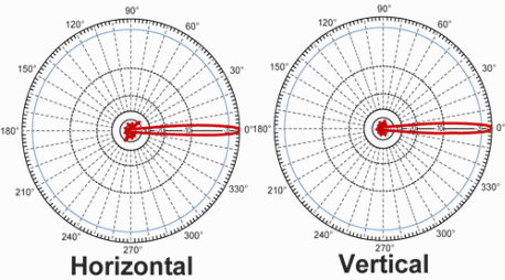

    É sempre bom ver a ficha técnica das antenas ou CPE's, lá tem o diagrama de irradiação, ele mostra o tamanho da abertura.
    O farol acima parece ter irradiação mais ou menos como esse diagrama:
Nome:	         Pattern-diamante_h.gif
Visualizações:	144
Tamanho: 	32,5 KB
    http://www.teleco.com.br/tutoriais/t...1/pagina_4.asp
    ou
    http://www.teleco.com.br/tutoriais/t...1/pagina_3.asp (Mesmo falando sobre GSM, antena é antena, seja FM, TV, GSM, wifi, 5,8GHz, 24GHz, essa parte de angulo e polarização não muda)
    Um farol de carro (Até algo que nem é carro, tipo Celta, Uno, Onyx, Peugeot/Renault/Citroen...) tem seu foco principal, mas fora do foco ele ilumina alguma coisa. Como wifi é bem por aí, no "foco" principal você tem alto ganho, tipo digamos 17dBi, mas uns 10° longe desse foco não há tanta luz, digo, tanto ganho, o ganho cai pra digamos 2dBi. Essa diferença de ganho de 15dBi (17 pra 2) gera uma diferença de sinal de 15dBm, digamos que ao invés do sinal chegar no cliente como -50dBm ele vai chegar como -65dBm, não é o fim do mundo conectar cliente fora do angulo de maior ganho da antena, é só usar antena maior no cliente (1,8Km em 5GHz poderia conectar até com 16dBi, mas se estiver um pouco fora do angulo de maior ganho talvez só conecte com 22 ou 25dBi, sua opção por Airgrid nesse caso se justifica).
