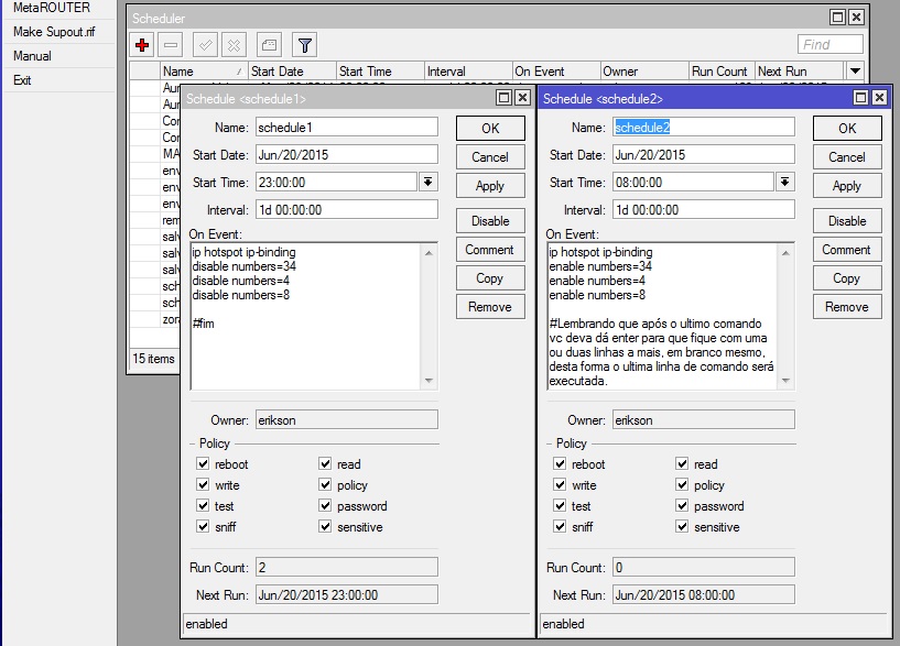

    Caro @davidmilfont, se não funcionou é pq vc não fez direito. Acabei de testar e funciona sim. Lembrando tbm que os números 34, 4 e 8 devem ser alterados conforme sua necessidade, ou seja, de acordo com sua relação no ip-binding.

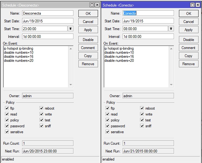

Nome:	         desativa.jpg
Visualizações:	453
Tamanho: 	142,2 KB
    Veja amigo @eriksonb e me informe se existe algum erro.
    Obrigado pela atenção.
Nome:	         Sem título.jpg
Visualizações:	454
Tamanho: 	97,7 KB
    Padrão Re: Desconectar cliente em horário específico Mikrotik Ver 6.27
    Está correto. Só com isso é necessario
    Citação Postado originalmente por eriksonb Ver Post
    Pois é.
    Está assim desde ontem e não desconectou os clientes.
    A sua versão é a 6 do mikrotik?
    De um run no script e veja se desconecta.
