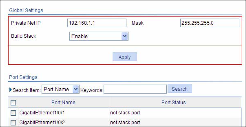

    Pessoal ainda tentando entender a configuração entre switch na mesma rede, estou precisando fazer que um switch seja o raiz da rede e lendo o manual verifiquei que tenho que criar um IP Privado é aqui que estou com duvida, pois já uso o range de IP classe C 192.168.0.0/24
    Seguindo o manual conforme as figuras abaixo este IP Privado tem que ser do mesmo range que estou usando na rede ou posso indicar outro IP, por exemplo: 192.168.1.1/30 já que no switch B(slave) irei usar 192.168.1.2/30

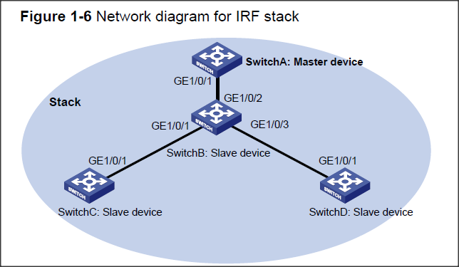

    O protocolo que estou usando é IRF(Intelligent Resilient Framework)

    Seria esta parte que tenho que informar um IP Privado + Mascara e em seguida a porta.

    Já a porta eu posso usar uma SFP?
    Alguém já fez tal configuração?

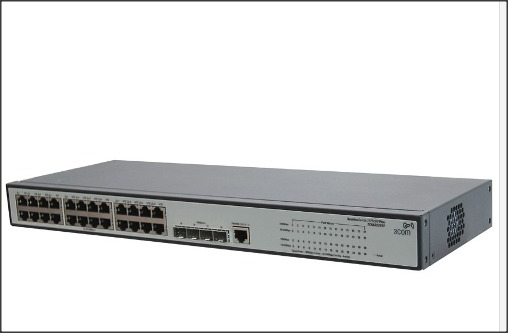

    http://atera.com.br/produto/3CRBSG28...portas+e+4+SFP

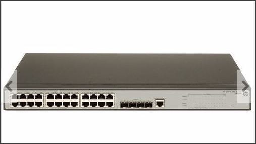

    Switch 1910 24G HP
