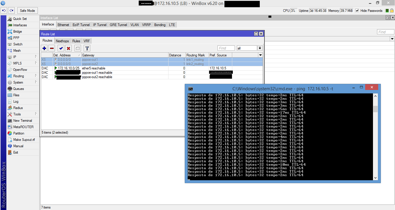

    Então cara coloquei essa regra e permanece sem resposta... o estranho é que quando desativo as rotas das ADSL a RB volta a responder os ping's... Segue o print como fica com as rotas ativas e com ela desativadas, e gateway é esse mesmo 172.16.10.5.
Nome:	         com rota.png
Visualizações:	248
Tamanho: 	87,1 KB
ID:      	59940Clique na imagem para uma versão maior
Nome:	         sem rotas.png
Visualizações:	310
Tamanho: 	95,8 KB
