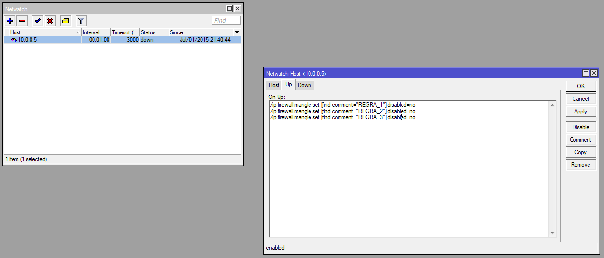

    Padrão Re: Script para ativar e desativar regras
    Não não, esses caracteres de escape você só usa quando for digitar no Terminal/Console.
    Se você esta usando o Winbox, coloca la na janelinha como se fosse digitar uma linha de cada vez no terminal, asism:

    Pronto..poronto...
    Agora sim.
    KKKKKKKKkkkkkkkkkkkkk
    bem que achei estranho, gostei da explicação mas tava achando muito cheia de simbolos para um simples winbox....kkkkk
    por isso que te perguntei..muito obrigado.
    Foi util e instrutiva sua ilustrada sobre a parte de programação...imagino que se fosse via new terminal seri assim....\
    Mas como gosto de usar o winbox agora ficou claro...
    Uso o winbox porque gosta do raciocinio espacial que ele me permite e principalmente vejo onde estão indo parar cada regra..
    Muito obrigado..estrelinha pra ti

    Perfeito,
    E no caso de uma bridge ficaria assim então:
    / interface bridge set bridge1 disabled=yes
    Mas isso acontece só com as interfaces ou com alguma outra área do routerOs também...??
    Tinha percebido que a parte de interfaces é meio que um resumo de onde esta tudo referente a elas...mas os outros menus estão bem divididos e elaborados, a exmplo do IP.
    Pode ser só:
    Código :
    /interface set bridge1 disabled=yes
    Pois o sub-menu "interface" possui TODAS as interfaces dentro dele, inclusive as bridges. Mas claro que você pode referenciar ela com "/interface bridge" também, caso você queira uma "consistência interpretativa" melhor. Mas acho que isso só seria interessante dentro de um script mais complexo.
    Bom, o "ping" por exemplo, é uma ferramente que está no "/", porém, no Winbox, ele ta dentro de "tool".
