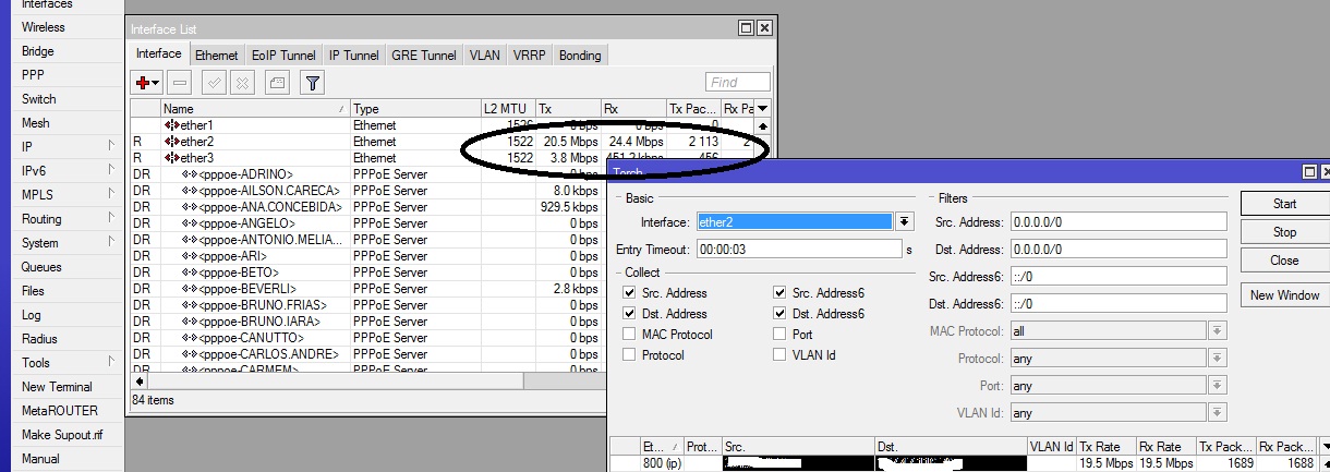

    Padrão Teste de banda ativo/bandwidth da operadora sem meu consentimento.
    Olá amigos,venho por meio deste lhes pedir ajuda e orientação sobre tal acontecimento.
    Observação:não vem ao caso saber se esta com problemas no link e sim como eles conseguem disparar um teste para minha rb sem meu login e senha.
    Seguinte;vira e mexe temos certa lentidão em nosso serviço,peço para a empresa que nos fornece link verificar o que esta acontecendo.As vezes dizem que estão com problemas,as vezes dizem que não tem problemas e fazem um "teste" para um pop meu(nota;este teste não vale de porra nenhuma pois é rede interna).Eles disparam um teste(acredito eu que seja do bandwidth) mas eles não tem meu login e senha.
    As vezes acontece de eles esquecerem o teste ativo,isso prejudica minha rede e eu tenho que ligar para eles desativarem o teste.
    Gostaria de saber se faz este teste?
    Tem como bloqueá-los?Clique na imagem para uma versão maior
Nome:	         rbteste.jpg
Visualizações:	343
Tamanho: 	178,7 KB
ID:      	59446Clique na imagem para uma versão maior
Nome:	         rbteste.jpg
Visualizações:	343
Tamanho: 	178,7 KB
    Desde já grato.

    cara, qual o teu equipamento de borda? na hora do problema, dá uma olhada nas conexões estabelecidas.. tira um print e vai vendo qual origem tá consumindo mais teu link e bloqueia.

    Padrão Re: Teste de banda ativo/bandwidth da operadora sem meu consentimento.
    Considerando que se esteja em uma bridge...
    /interface bridge filter
    add action=drop chain=forward dst-address=0.0.0.0/0 in-bridge=br0 \
    in-interface=ether1 mac-protocol=ip src-address="IP DE QUEM INJETA O TRAFEGO"
    Lembrando que isso pode ser feito por porta, mas no meu caso preferi esta solução.
    Aumentou pouca coisa no processamento da RB.
