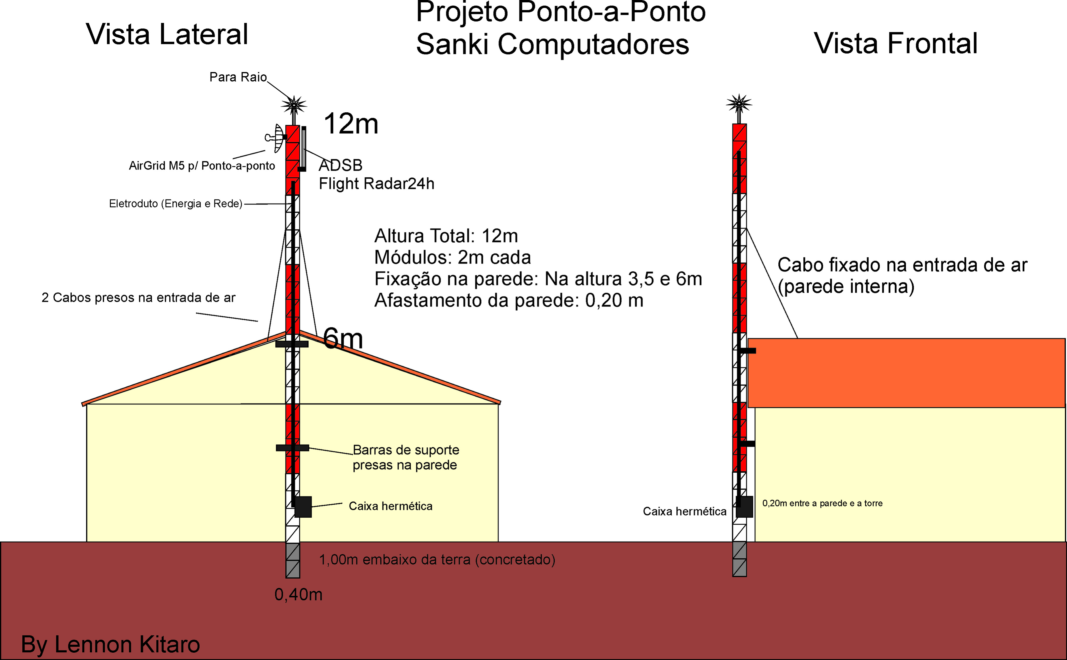

    Bom dia à todos do fórum. Preciso erguer uma torre de 12m para fazer um ponto-a-ponto com outra antena que estará no centro da cidade à uma distância de 4,5km. (Tem um condomínio no meio que não permite a visada). Minha dúvida é a respeito da fixação da torre, pois não disponho de muito espaço para que a mesma seja estaiada. A torre ficará do lado casa, praticamente colada em uma parede de 6m de altura, pretendo fixar os 6 primeiros metros da torre na parede com algumas placas de metal (que ainda vou projetar) e os outros 6 metros seriam fixados com 2 cabos na parede da entrada de ar da casa. Sei que o correto seria um engenheiro projetar, mas se tratando de uma torre relativamente pequena "acho" que não seria necessário (vou tentar seguir os conselhos de construção à risca encontrados aqui no fórum). Colocarei a foto do projeto para que analisem. A dúvida é: essa torre está segura? O que é preciso para melhorar? Ela somente terá uma antena airgrid M5 e uma antena do ADS-B do Flight Radar 24h (parece com uma omnidirecional pequena), não pretendo por mais antenas ai, pois não sou provedor.
    Informações: Altura:12 m / Triangular / 0,40 m de largura / blocos de 2 m cada / 1 m na fundação concretada.
    Desde já agradeço a colaboração de todos.https://under-linux.org/images/icons/icon10.png

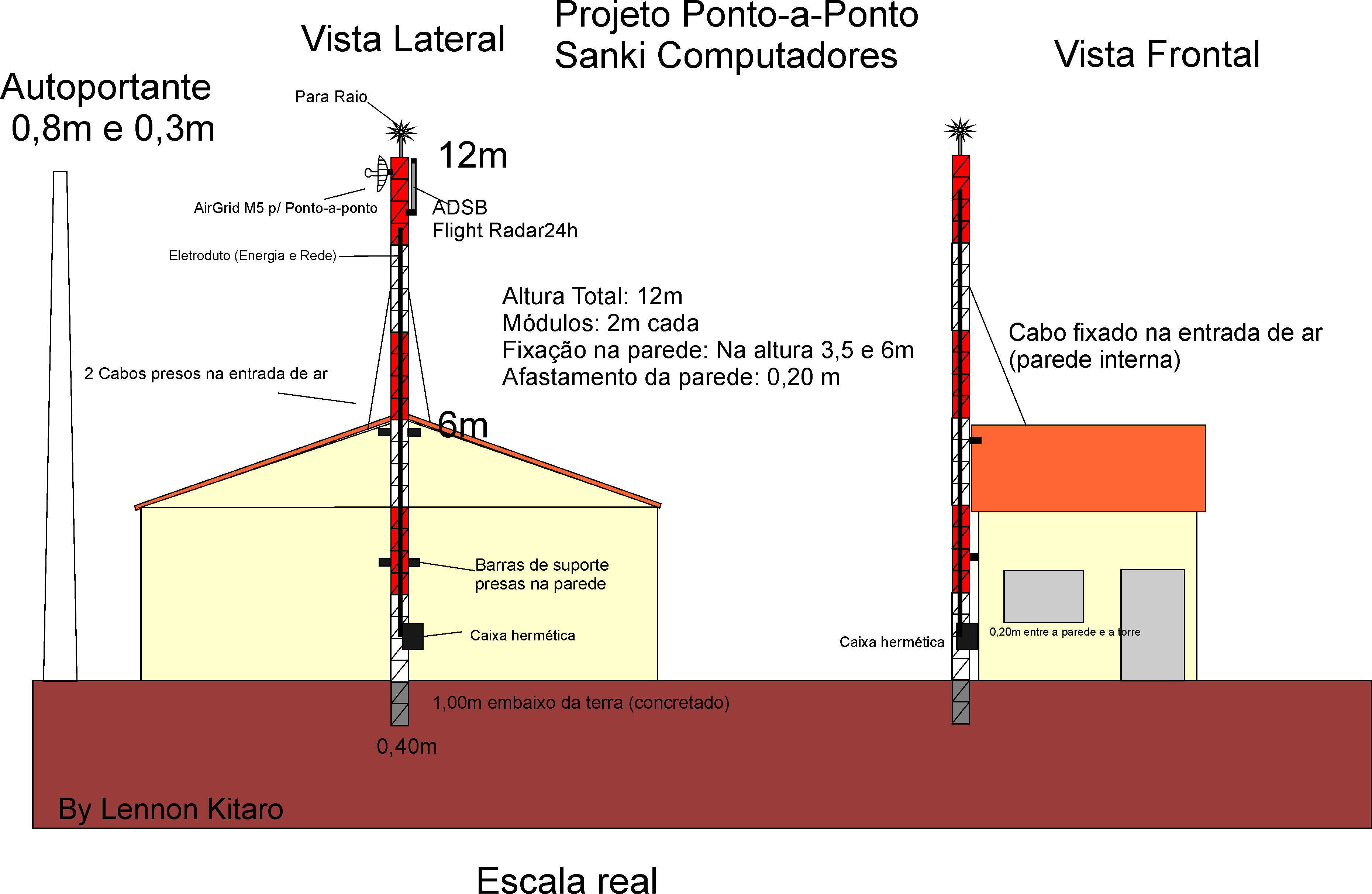

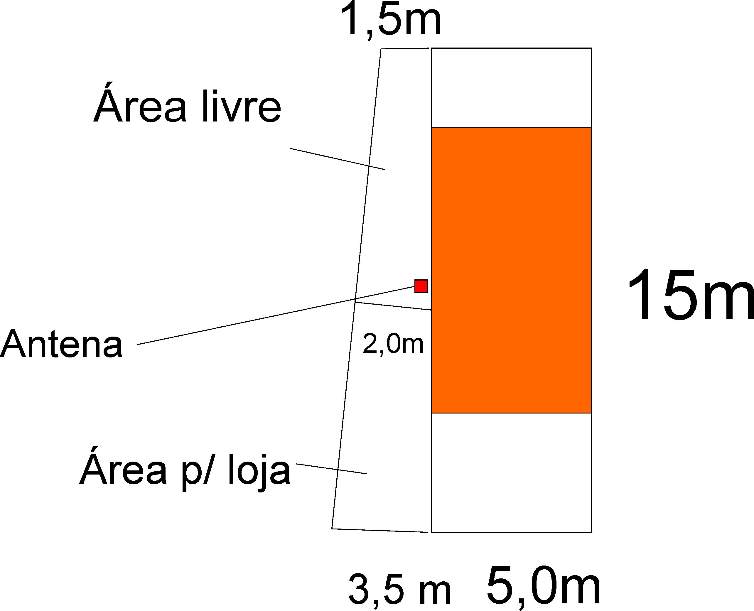

    Bom dia à todos. Rubem, não tenho todo esse espaço (segue o croqui do terreno), só conseguiria fixar de 2 lados a torre. Não queria que fosse auto portante pois ocuparia o dobro do espaço na base e a estaiada é mais simples de ser construida (eu mesmo construirei).
    Só não entendi uma questão, como pode a base ter 150cm e a torre ser de 80cm? Toda a torre caberia em uma só base, rs! Você ou alguém mais teria algum projeto dessa torre? Será que posso fazer igual a estaiada e somente alongar todos os ferros da base?

    Padrão Re: Projeto Torre 12m (Help)
    "E só complementando o tópico anterior, acho que essa torre autoportante não é totalmente autoportante =). Fiz o comparativo na escala real e não me passa muita confiança."
    Acabo de ver algumas fotos da torre do maykcosta de 30m e me dei conta de que mais vale uma fundação bem feita do que a torre ter um afunilamento acentuado. Partindo desse pressuposto, a torre (na minha mente) se vê bem.
    Última edição por lortex; 06-07-2015 às 11:22. Razão: Pesquisei um pouco mais e mudei de opinião!

    A base de concreto, ou sapata, precisa ser muito maior que a base da torre, ou o diametro inferior da torre.
    Falei em torre começando com 80cm, em base de 1,5 x 1,5m por exagero, já ví isso em torre autoportante de 18m pra antena grande (Parabolica), um engenheiro experiente deve dar valores menores com mais segurança, provavemente base de pouco mais de 1m³ de concreto.
    Exemplo de torre americana (Pra não falar que brasileiro é quem faz as coisas economizando material):
    http://www.tvantenna.com/products/tv...dmxtowers.html
    12m são 40 pés, a DMX-44 tem 44 pés, dá até 13,4m na verdade.
    A base sugerida é de 1,5 jardas cubicas de contreto, converte aqui:
    http://www.metric-conversions.org/pt...os-cubicos.htm
    Isso dá 1,13m³ de concreto.
    Ou seja, se fizer a altura da sapada em 1,2m como sugerido, seria uns 95cm de largura.
    Como eu moro em região arenosa (Boa parte do brasil) eu não economizaria nessa parte, faria uma base quadrada tipo 1,5 x 1,5, com esses 1,2m de fundura, porque quem segura a autoportante é essa base.
    http://www.tvantenna.com/products/tv...mxconcrete.jpg
    O que americano faz é coisa subdimensionada tipo isso:
    http://www.alpharubicon.com/elect/im...owerjaden8.jpg
    Eu acho exagero, concreto não é tão caro. Prefiro algo bem maior, tipo:
    http://ok1dx.cz/galery/qth2/concrete.jpg
    Mas nunca mechi com autoportante, aqui sempre tem espaço pra estaios, já subi em muitas e ajudei a desmontar, mas não tenho noção exata das dimensões, só sei que o custo não é muito alto.
    (E é serio, se pegar uma torre triangular de 35cm, sobre uma base de concreto pequena tipo 50x50cm, com uns 80cm de fundura, ela para sozinha sem estaios. Num vendaval forte deve ir pro chão, mas aqui se faz módulo de 6m (Porque ferro a venda são peças de 6m, não faz o menor sentido construir módulo de 1,5 ou 2m), coloca o primeiro e se não for pra colocar estaio nele, coloca logo o segundo (Ou seja, fica com 12m sem estaios), e só então o instalador sobe (Sobe em 12m sem estaios!) pra colocar os estaios. Função de estaio é evitar que um vento empure pro lado, mas a torre para sozinha sem estaios, 12m não precisa nada fantástico em materia de estaios mas precisa estaio pra toda direção.

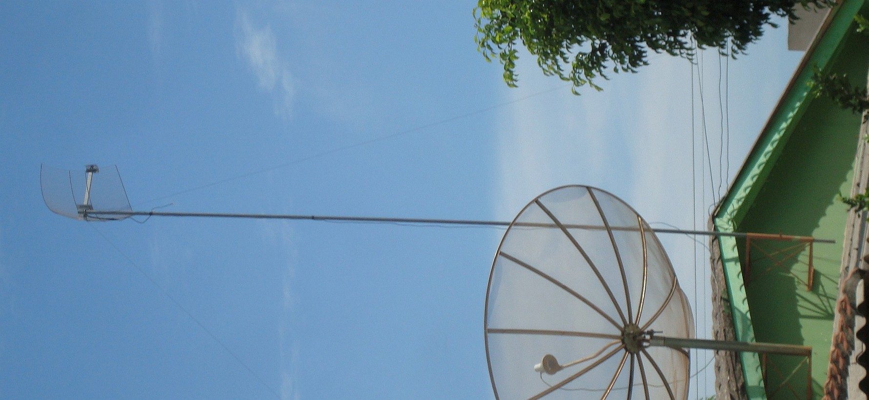

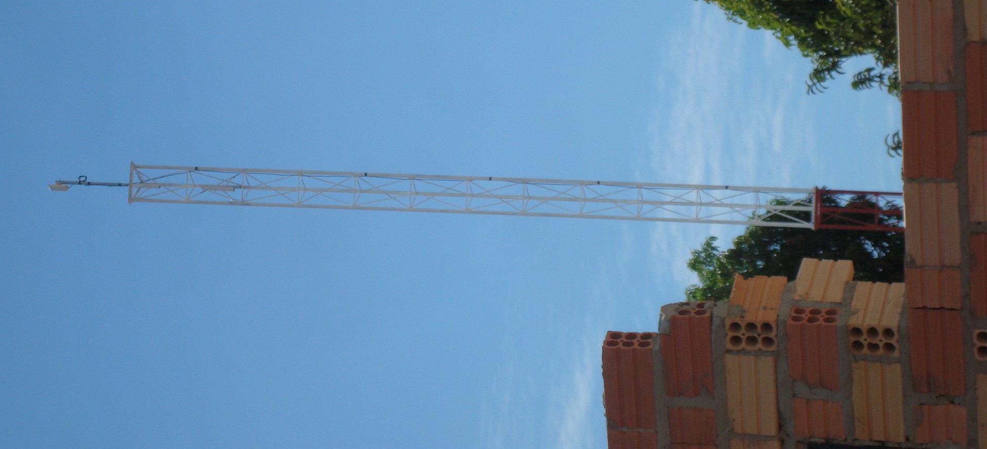

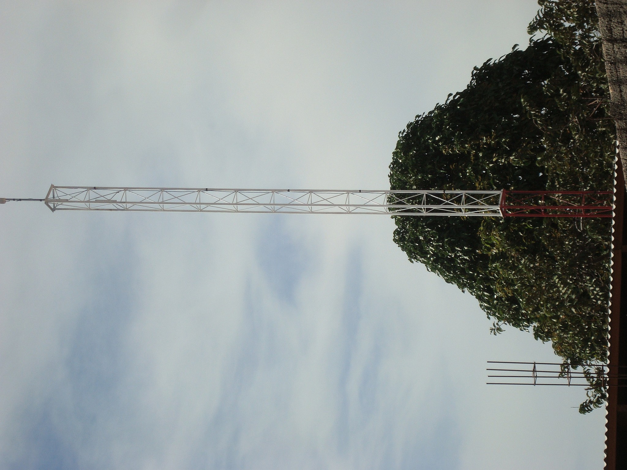

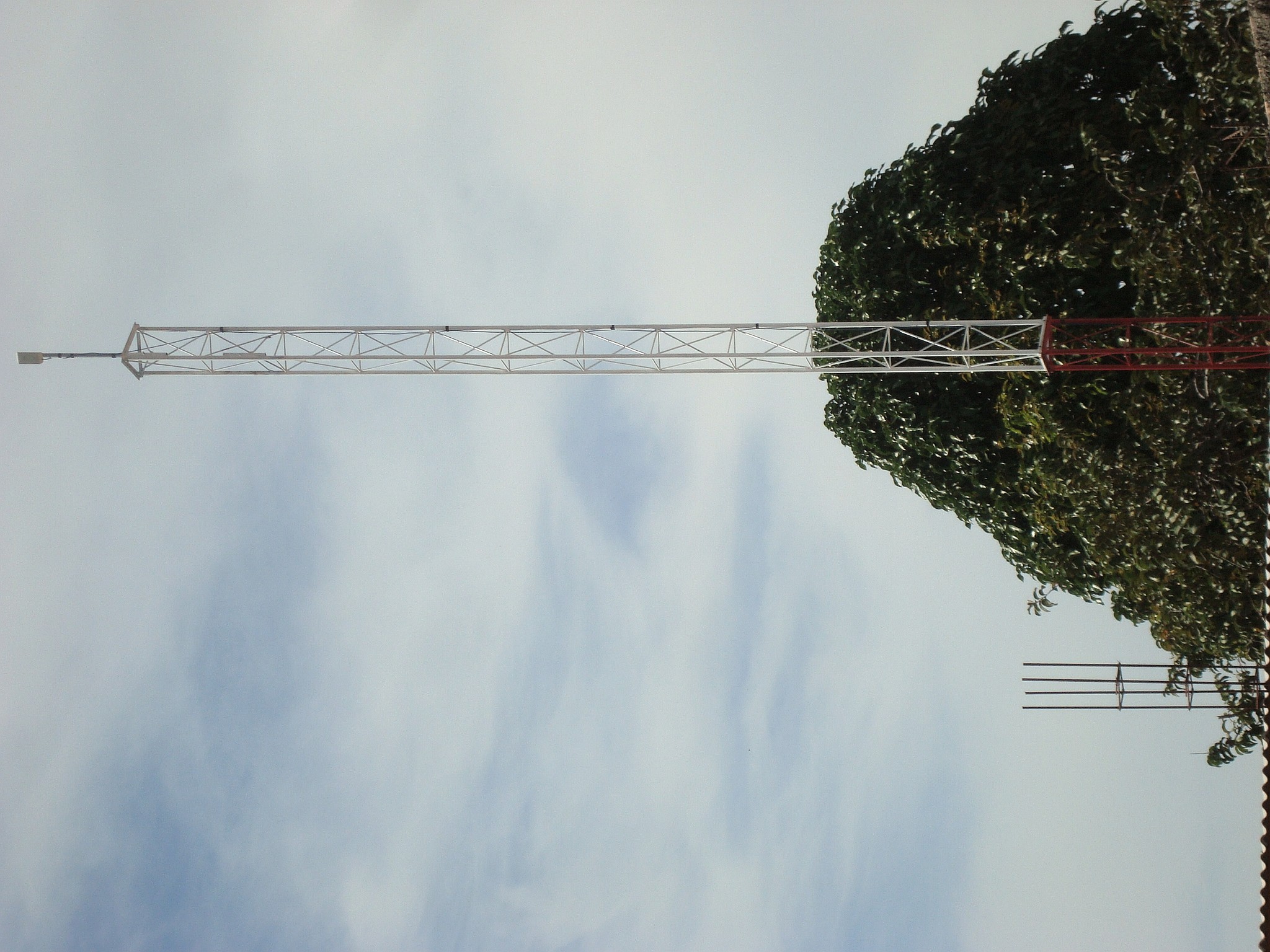

    Se for pra estaiar só pra 1 lado, eu nem colocaria estaio. Olha uma com 2 modulos de 6m, modulo de 35cm de largura, sem estaio nenhum:
Nome:	         DSC03747.JPG
Visualizações:	362
Tamanho: 	265,5 KB
ID:      	60088Clique na imagem para uma versão maior
Nome:	         DSC03748.JPG
Visualizações:	359
Tamanho: 	646,3 KB
ID:      	60089Clique na imagem para uma versão maior
Nome:	         DSC03749.JPG
Visualizações:	426
Tamanho: 	625,4 KB
    Não dá pra ver os estaios porque não tem estaios...

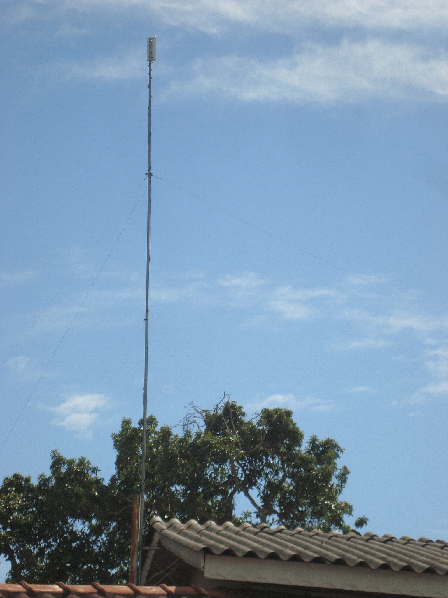

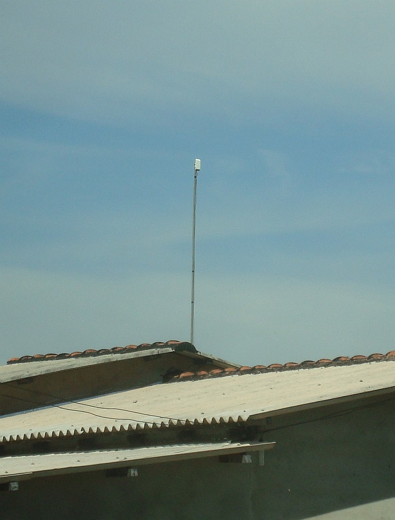

    Mas se for só 1 CPE, pode colocar um mastro em cima do telhado, coisa leve tipo NS é só usar tubo de 1", de 4m nem precisa estaio:
Nome:	         DSC03745.JPG
Visualizações:	408
Tamanho: 	137,6 KB
    (E isso aí está em cima de uma casa de uns 6m também)

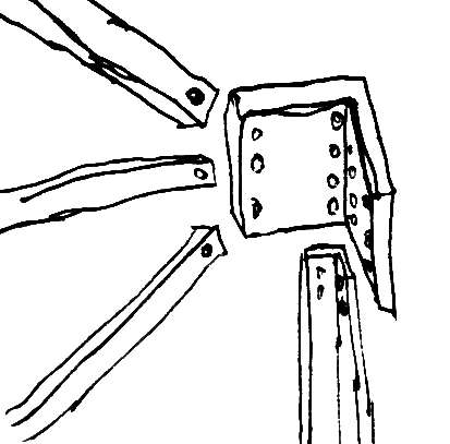

    Outro jeito de montar autoportante no lugar, sem módulos prontos, é parafusando em chapas pré-fabricadas, chapas de união, que podem abraçar um tubo (Tubos diminuem a torção, se comparado com cantoneiras), ou simplesmente ir da cantoneira pras longarinas, ou mesmo interligar os modulos. As torres de alta-tensão aqui no interior (1000Km da civilização, chance zero de guincho, poucas possibilidade de um caminhão grande trazer módulo pronto) são assim, dá pra ver na esquerda o tipo de chapa de suporte:
    http://g01.s.alicdn.com/kf/HTB1He_NG...Xq6xXFXXXb.jpg
    Uma cantoneira 2" pode ir por fora de uma de 1", sendo que a de 1" é estrutural e a de 2" é que contem os furo pra junção dos módulos e pras longarinas, algo assim:
Nome:	         DSC03762.JPG
Visualizações:	499
Tamanho: 	21,4 KB
    Mas teria que colocar na ponta do lapiz se o custo disso não seria maior que o simples uso de uma cantoneira estrutural um pouco mais grande.
