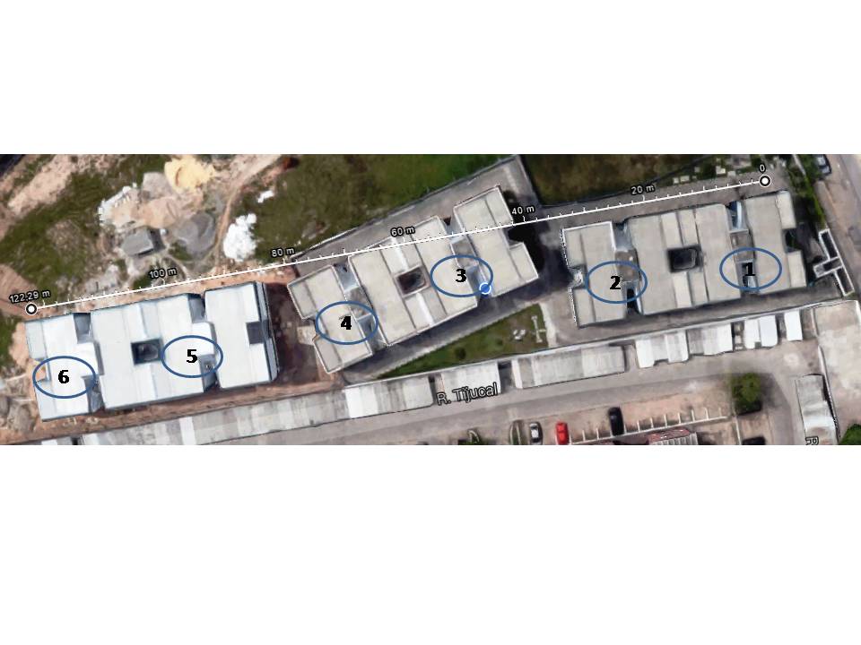

    Boa noite a todos, moro em um condomínio(72 apartamentos divididos em 6 blocos de 12 apartamentos em 3 andares com 4 ap por andar), atualmente tenho acesso a duas linhas ADSL(15 Mbts cada) que podem virar VDSL. Estou querendo cabear o condomínio de tal forma que eu consiga prover internet a uns 30/36 apartamentos no horizonte de 6 meses a um ano.
    O meu ap fica no bloco 3, existem caixas de passagem de cabo de telefonia a cada 20 metros(total de 6, 120 metros) . Gostaria da sugestão dos senhores para fazer uma rede(topologia e equipamentos) que possa atender os moradores com planos de 3/6Mbts.
Nome:	         layout3.jpg
Visualizações:	156
Tamanho: 	63,2 KB

    Oi Andre, estou pensando em passar cabo UTP CAT 6a, entre os blocos, a umidade aqui é terrível, mas fibra esta fora do meu orçamento.
    Irei usar basicamente roteadores e switch para entrega final.
    Vou começar o mais profissional possível, irei usar PPPoE.

    OI leovoip, pode ser a rb 450 ou valeira mais a pena a rb 450G, os 6 switch podem ser SF 800 VLAN, da intelbras.
    Os cabos eu iriei utilizar cat 6a

    Bom dia gamineiro, olha estou colocando os custos no papel, vc vende os equipamentos? se sim vc poderia fazer um orçamento para GPON? O meu receio com a fibra é as emendas e os ângulos das curvas dentro dos eletrodutos. No total são 6 predios + 2 em construção, a fibra eu levaria ate o térreo do prédio e de lá cabeava via UTP. tem algumas cotas no primeiro post
