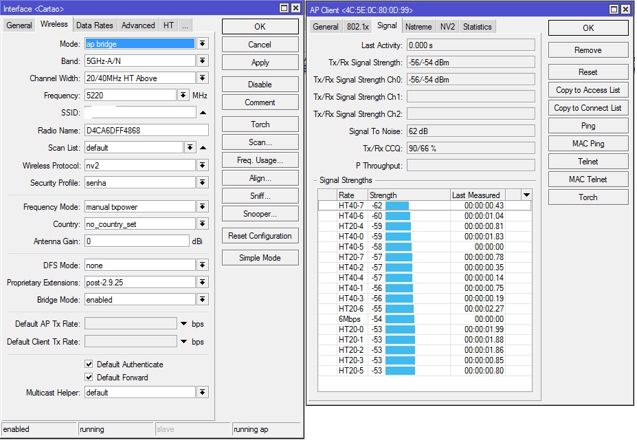

    Prezados, estou com um link de 18km usando duas Basebox e duas Dish de 30Dbi ... sinal -48 ... tentei várias configurações e não consegui um troughtput consideravel ( máximo 12 Mb )... vejo muitas pessoas aqui no forum dizendo que esse equipamento é bom e bla bla bla ... meu enlace está com nv2 ativado ... pesquisei e não achei muita coisa sobre o assunto ... gostaria de saber se tem alguma configuração especial ... outra coisa que eu não consegui achar ... é como fazer o rádio trabalhar em 40Mhz ... lá em Channel Whidth tem as opções : 20/40 Mhz Above ... ou Below ... to meio confuso em relação à essas opções ... alguem pode me ajudar ???

    Olá, selecione a opção above(para cima), agora quanto a banda, como está o CCQ, o rádio esta com modulação automática, se sim qual está pegando? E o ping? O sinal está -48 no cliente e no AP?
    Não tenho experiência em redes WiFi de longa distância( no seu caso, nem tão longa), mas é ir testando, canal, fixar data rates, ajustar o tempo do nv2( que por padrão vem 2s), largura do canal.
    Padrão Re: Link Basebox
    Tem 100% da zona de fresnel limpa mesmo?
    Se não tiver, pode ter sinal alto que o throughput não será bom.
    Se não tiver, o jeito é reduzir o datarate e largura de canal, pra chegar a 100% de CCQ.
    Canal mais largo (40MHz) exige ainda MAIS sinal, se não está conseguindo toda a banda com 20MHz, não é passando pra 40MHz (Com o mesmo nível de sinal) que vai conseguir.
    Teste em 20MHz usar apenas (Unica e tão somente, em supported rates e basic rates) MCS12, deixe a potencia mais tranquila tipo 20-22dBm, a banda passante SE tiver 100% da zona de fresnel limpa deve passar dos 40Mbps (Com ou sem NV2, que na verdade não sou fã).
    Veja no status que datarates está usando (Se marcou mais de 1, ou deixou no default), manda um print disso, porque se estiver digamos em MCS15 a 40MHz (270-300M de datarate nominal) um sinal de -48dbm não é suficiente pra 18Km! O devaneio nessa distancia é razoável e dependendo da zona de fresnel suja precisa uns 30dBm de margem (-76dbm de sensibilidade, com margem de 30dB o sinal seria -46dBm, mas quem precisa MCS15 a 40MHz? O hardware não trafega direito 160Mbps, acho bobeira usar esse hardware se precisa tanto tráfego, hardware nesse preço é pra coisa bem abaixo de 100Mbps, situação onde MCS12 resolve, e ele opera bem com sinal lá por -55dBm nessa distancia (Se tiver a zona de fresnel totalmente limpa, que nesse caso é de 17m!).

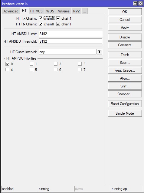

    Bom ai estão as configurações .. o MCS está em default.Clique na imagem para uma versão maior

    Só um detalhe: O chain1 está desativado mesmo?
    No print só tem sinal no chain0, ou seja, só em 1 polarização.
    Você está usando um Rocket Dish de dupla-polarização, correto? Então tem que habilitar 2 chains (0 e 1).

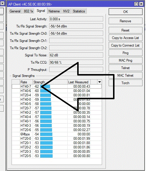

    MCS7 (Polarização simples) a 40MHz é o datarate nominal de 135M, é nesse datarate que o modo automático está indo, é o TX/RX no status, o radio está indo automaticamente pro maior datarate possível, mesmo que isso signifique CCQ inferior a 100%. Mas... olha o sinal em MCS7 a 40MHz:
Nome:	         sinal.real.gif
Visualizações:	256
Tamanho: 	96,6 KB
    -56dBm em MCS7 a 40MHz seria realmente suficiente, mas não é esse o sinal real pelo visto.
    -56dBm é o sinal do preambulo pelo visto, sinal de SSID e cia, que é feito em datarate baixo. O sinal real dos pacotes com dados está em -62dBm, por isso o CCQ tão ridículo em 66%.
    Se quer deixar datarate automático, ok (Não vai ter CCQ de 100% com sinal baixo tipo -60dBm), mas ative os 2 chains pra usar as 2 polarizações, e use só 20MHz de largura, numa faixa LEGAL no brasil (5180 a 5350MHz só pode ser usado indoor) tipo 5470 a 5850MHz.

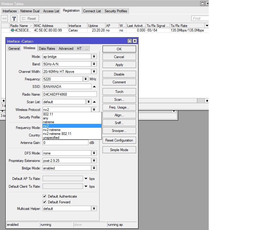

    Bom pessoal fiquei até as duas da manhã testando canais e configurações ... o que acontece é que eu não consigo melhorar o CCQ do Tx ... pois inverti os lados .... minha base que Rx passou a ser Tx que é o sentido normal .. da mesma forma tentei várias configurações e não consegui mais do que 20Megas ... bom .. . posso estar com um problema de interferência ... já testei vários canais e em nenhum deles eu consegui banda acima de 20Megas .. em Half ... o que acontece é que eu deva realmente está sofrendo uma interferência .. gostaria de saber de vcs se eu por ventura colocar um radome shield eu vou conseguir um CCQ melhor ???

    Habilitou a Chaim que está desativada( conforme o @rubem observou)?

    BOm amigo o que acontece já testei vários canais e o melhorzinho foi esse.
    Como eu faço pra poder alterar o mcs ???

    Vai na aba data rate, coloca em configurado desmarca tudo nessa aba, vai na aba HT MCS e vai testando conforme sugerido.

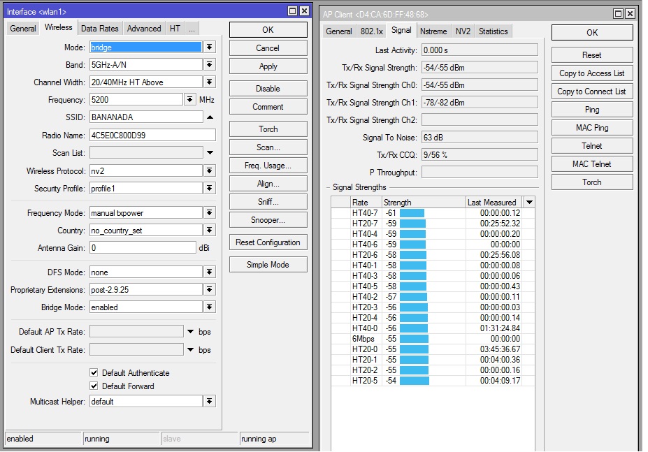

    Mas peraí... você tem sinal -82 no chain1, você tem mesmo antena de dupla-polarização plugada aí? Tem algo errado aí, experimenta ativar o chain2, porque talvez você plugou a antena no chain0 e 2, e não no chain1. Tem que ver isso aí, não adianta um hardware parudo desse se está usando só 1 chain, se não plugou as 2 polarizações da antena ou algo assim, tá tropeçando no básico do básico, pra quem não tem experiência nisso é melhor usar hardware pronto tipo Airgrid, aí não precisa se preocupar com 2 chains ou coisa assim, é hardware pra usuário de Apple, plugar e usar sem configuração avançada.
    MCS suportado você altera na aba HT MCS, tira do default na aba Datarates (E marca só 6M em basic e suported) e marca na aba MCS só digamos MCS10 a 13, em basic e supported. Mas... não sei em que versões essa porcaria só funciona de na aba Datarates deixar no default, numas versões ou misturas de hardware você é obrigado a deixar no modo dona-de-casa, digo, no automático, deixar o radio ser burro de usar MCS15 mesmo que tenha sinal baixo pra isso tipo -61dBm.

    Se só tem chain0 e 1 então é uma RB de 2 chains. A sua é de 2 ou de 3 chains afinal, tem 2 modelos de Basebox:
    RB912UAG-5HPnD - D de dual, 2 chains, 2 conectores SMA.
    RB912UAG-5HPnT - T de tripple, 3 chains, 3 conectores SMA.
    Você é que tem que saber qual tem em mãos, se plugou mesmo 2 pigtails (Eu já ví anteneiro com 10 anos de experiência fazer a pataquada de usar só 1 pigtail em Rocket M5). Poderia ser o amplificador de 1 dos chains pifado, seria só inverter os conectores (Tanto faz se chain0 é vertical ou horizontal, tanto faz).
    O foco é: O sinal nas 2 polarização precisa ser muito parecido, 3dBm de diferença já significa algo errado na zona de fresnel, aceitável num link perfeito é 2dBm de diferença.
    (Entre TX e RX pode ter diferença maior, aí é outra estória, chain0 e chain1 estão na mesma antena e apontamento então precisa sinal igual, mas TX e RX tem potencias diferentes então não precisam sinal igual, o RX de um é o TX do outro e isso é suficiente pra saber o que alterar caso tenha algo tipo TX/RX -64/-73dBm, o RX daqui depende do TX de lá, altera a potencia do lado de lá que o sinal de RX aqui mudará, bem simples e lógico)
