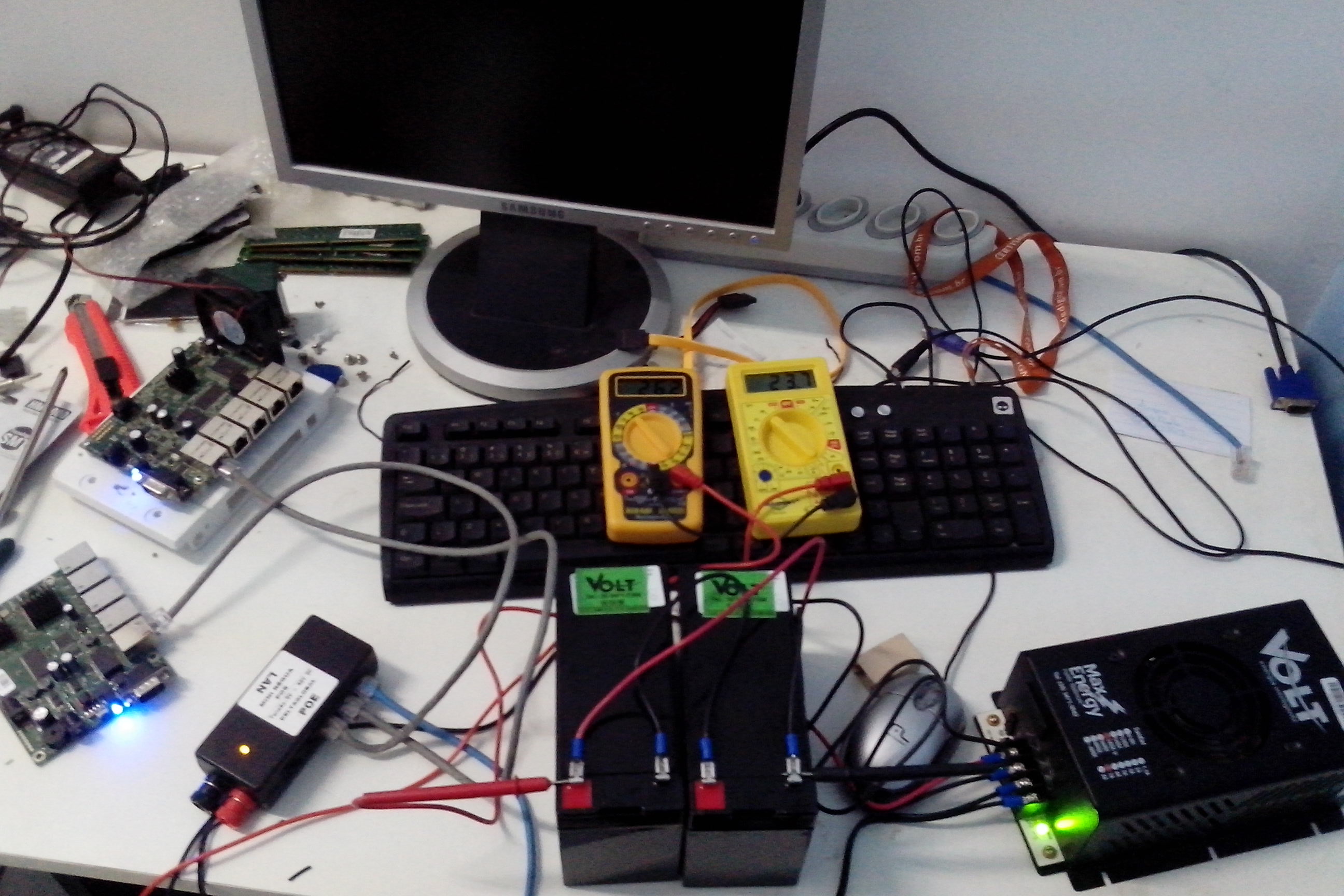

    Eu liguei a fonte em bancada hoje, com as baterias e com 2 multimetros deixei testando a saida das baterias e a saida da fonte. A saida das fonte, fica em torno de 23.7v a 23.8v enquanto está ligado a rede. No momento que tira ela da tomada, começa a cair mais ou menos 0.1v a cada 20 ou 30 segundos, até que ela estabiliza em 22.9. A saida das baterias, neste momento em que está saindo 22.9, estava constante em 25.2v, e de inicio, antes de deixar desligado da energia, estava 25.7v.
    Depois que a fonte vai baixando a tensão e chega a 22.9v, ela ficou estabilizado nesta tensão por um pouco mais de 1 hora, sem nenhum equipamento ligado nela, somente os multimetros para medição.
    Eu não entendo de energia, mas acredito que esse comportamento seja normal, não é? Não deve dar problema essa alteração da saida da fonte quando cair energia e voltar? Alias, quando a energia volta (ligo devolta na tomada), a saida da fonte imediatamente pula para 23.8 novamente.
    Posso deixar um Rocket 5ac e uma RB450G ligado nessa fonte sem problema?

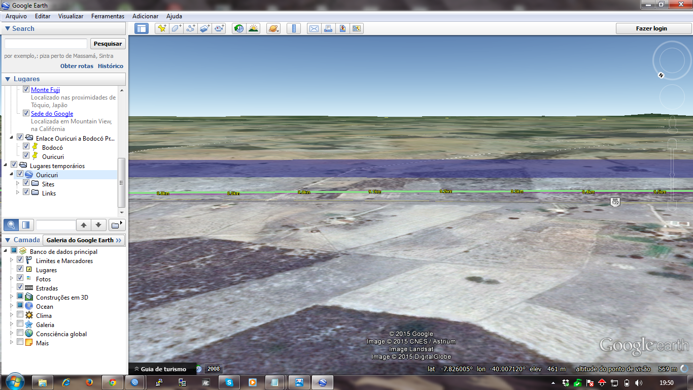

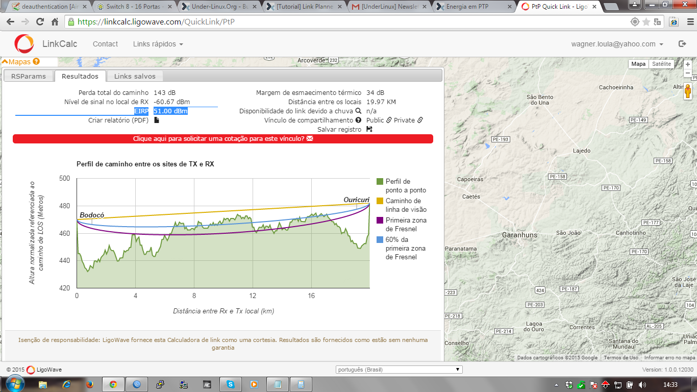

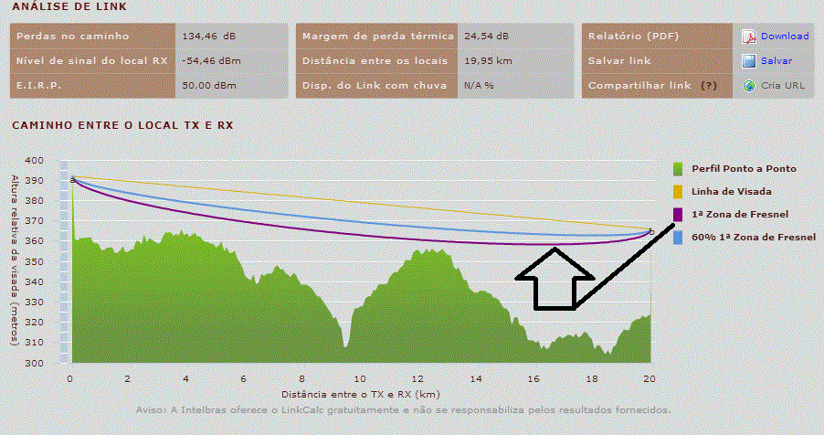

    Boa tarde, @rubem gostaria de uma opinião sua estou prestes a realizar esse enlace cujo a distância é de aproximadamente 21 km a minha dúvida é em relação a altura das torres isso está um pé no saco rsrs já estou procurando a uns 2 dias encontrei uns materiais até interessante estou fazendo esse projeto para passar 25 full com um par de algcom 60 cm + um par de rocket m5.
    Gostaria de uma opinião sua e dos amigos que tem mais experiências em enlaces sendo que àltura do ponto " A " é de 25m e àltura do ponto " B " é de 21m segue a imagem de referência desde já agradeço a todos que ajudarem.

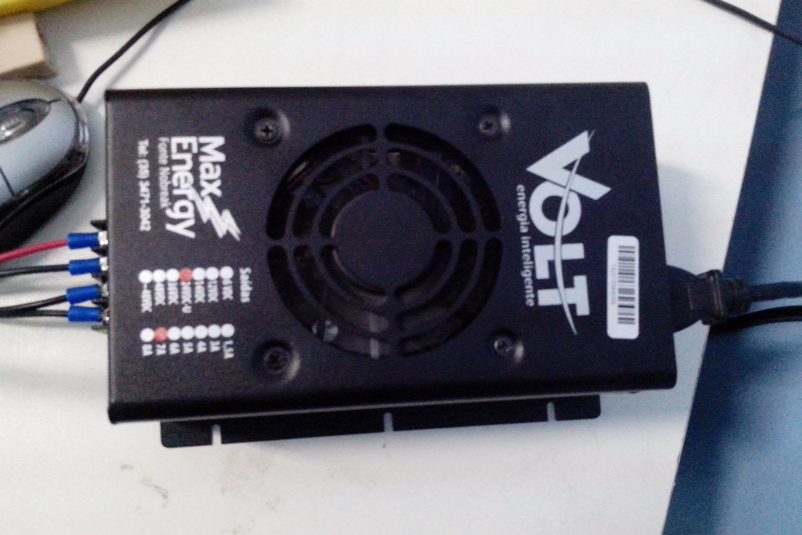

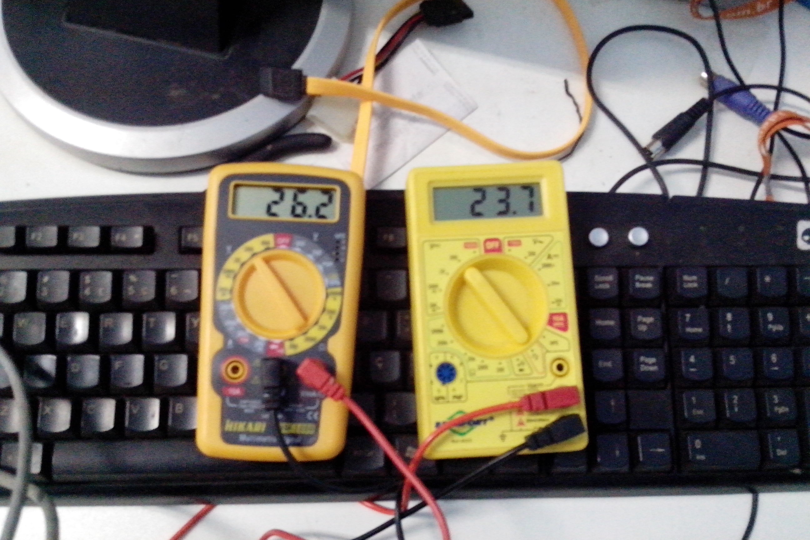

    Sim, é essa ai mesmo @rubem.
    Segue algumas fontes da bagunça:

    Na foto dos multimetros, o da esquerda (26.2v), é o que está ligado direto nas baterias, o da direita (23.7v), está ligado na saida da fonte. Na realidade eu liguei um cabo de rede naquele mini Patch Panel, e a outra ponta do cabo desencapei os fios e conectei o fio azul e o marom no multimetro, então eu estou testando a saida do patch panel, mas a saida direto da fonte é a mesma se eu colocar o multimetro la.
    Vish... tá com a zona de fresnel totalment obstruída!
    Teria que subir muito essas torres que ter essas 2 linhas azuis afastadas do solo! Sem zona de fresnel 100% livre é difícil passar muita banda, independente do ganho da antena usada!
    Melhor que usar Algocom + Rocket pra tentar vencer a falta de zona de fresnel é subir essas torres e usar NanoBeam, gastar com ALTURA de torre e não com antena de ganho grande.
    NanoBeam tem em MCS12 a potencia de 22dBm, somando a antena de 25dBi dá 48dBm EIRP, em 20Km o sinal cai 134dBm, 48 - 134 = -86dBm no ar, + 25dBi de ganho da outra antena dá -86 + 25 = -61dBm, que é suficiente pra MCS12 tranquilo, e tendo 100% da zona de fresnel limpa terá 100% de CCQ, isso dá pra MCS um throughput full de mais de 30Mbps (Uns 45-50Mbps half).
    Com a zona de fresnel tão parcial como nessa imagem não tem como preferer CCQ, mas te garanto que NEM em MCS10 terá 100% de CCQ nisso, talvez em MCS8, mas isso não passa banda nenhum (Menos ainda em 40MHz).
    Te aconselho subir essas antenas no calculo, uns 15m em cada lado, que verá que a as perdas totais no caminho cairão pra 134dBm (Está em 143dBm hoje, falta de zona de fresnel limpa), e a o thermal fadding (Perda termica, esmaecimento térmico) deve cair de 34 pra 29dBm.
    Mas o que as calculadores não mostram é o baixo que CCQ que resulta ter zona de fresnel parcial. Te aconselho subir essas torres pelo menos 10m, pra deixar livre pelo menos 60% da zona de fresnel, não te garanto que dará 100% de CCQ em MCS12 mas terá CCQ muuuuuito melhor do que nesse cenário do cáculo onde tem mal e mal 20% da zona de fresnel limpa.
    Não que Nanobeam seja uma opção melhor que Rocket + Algcom, mas gastar com antena maior é MENOS eficiente do que SUBIR a torre, com R$ 1000 em torre mais alta você obtem throughput muito maior que com R$ 1000 em antena de maior ganho.
    É mais eficiente subir as torres até a zona de fresnel ficar totalmente livre:

    Com zona de fresnel parcial até tem como calcular throughput, mas... teria que ser só 1 obstrução, nesse caso tem obstrução por muiotos quilometros, não tem como antecipar quão ruim ficará (Mas por experiência imagino que não vai ter nem 90% de CCQ em nada acima de MCS9, duvido que passe 25Mbps full mesmo se usar antena de 34dBi, mais barato subir as torres uns 10-15m.

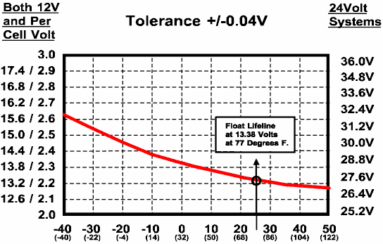

    Sobre a Volt fazer a flutuação das baterias em 26,2V: É pras baterias durarem mais.
    Isso dá 13,1V por bateria, é uma tensão boa pra que as baterias vivam a 35°C (Em caixa hermética é fácil passar disso).
    Quanto mais quente a bateria fica, menor deve ser a tensão de flutuação. Se o ambiente ficasse a 25°C (No brasil? Só dentro da geladeira) poderia fazer flutuação em 13,8V por bateria.
    Uma tabela resumida:
Nome:	         concharg.gif
Visualizações:	196
Tamanho: 	14,0 KB
    Então parabens pra Volt por optar por uma tensão de flutuação que permita que as baterias no mundo real (Caixa hermetica no sol passa de 50°C) durem um pouco mais.

    Citação Postado originalmente por wld.net1 Ver Post
    Colega,
    Esse enlace ta ruim ai desse jeito, vja q a zona de freznell ta ruim, vai ter que subir um lado, ou os dois, ou achar um ponto mais alto...desse jeito ai, olha la se com sorte consegue passar 10mb

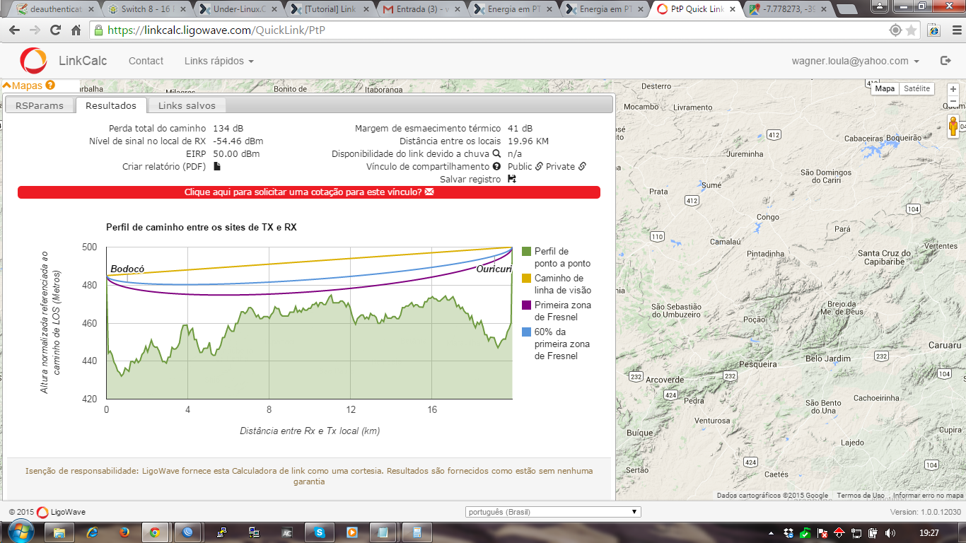

    É como o @rubem falou tem que subir sim já realizei outras simulações aqui em um lado coloquei lado a onde fica minha casa coloquei 40M e no outro 40M e parcialmente ficou bem melhor a zona segue a imagem. Desculpa @inquiery de não ter aberto outro tópico rsrs aproveitei o seu pois estava falando de quando de banda passava, obrigado rubem mais uma vez.
Nome:	         Captura de tela 2015-05-13 19.27.04.png
Visualizações:	216
Tamanho: 	727,2 KB
    Realizei outros cálculos no linkplaner e segui uma boa parte do enlace agora sim estou com fé que dar certo

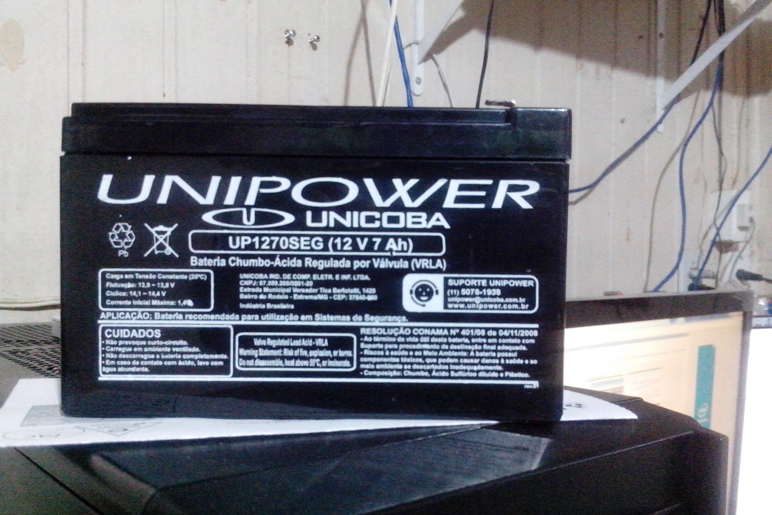

    Qual baterias esta usando? Se for automotiva nao vai funcionar corretamente pois NUNCA vai chegar a tensao de flutuação ( 27V) com esse Nobreak. Mede a tensão nos bornes da Bateria em serie . Tem que ter 27V a plena carga.
    As baterias Chumbo Acido precissam de MUITA corrente para iniciar o ciclo de carga e os nobreak nao sao projetados para essa função.
    Os Nobreak obedecem o ciclo de carga das baterias estacionarias (Freedom Estacionaria) que sao projetadas para serem carrregadas em muitas horas, e a descarga é constante com corrente baixa, mentras que automotivas sao carregadas com alta corrente, em curto espaço de tempo e descarregam violentamente em curto espaço de tempo (partida do carro).

    Ola @emilidani
    É uma bateria da própria Volt a principio. Ela é chumbo-ácida, conforme diz no rótulo, aparentemente igual aquelas que vem nos nobreaks. Nas fotos que eu mandei antes, a medição do multimetro da esquerda era na saída das baterias em série, e na foto estava em 26.2v. Eu deixei até hoje detarde, perto da 13:30 ligado, ou seja, deu umas 24 horas carregando, e a tensão estava, hoje, variando entre 26.3v e 26.4v.

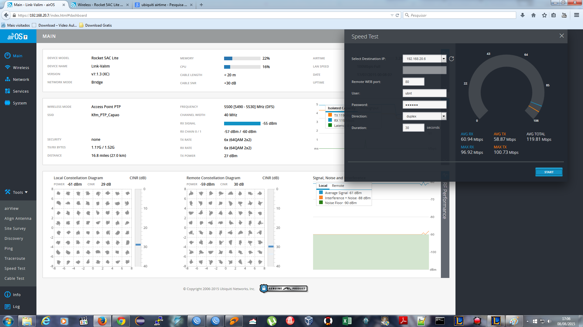

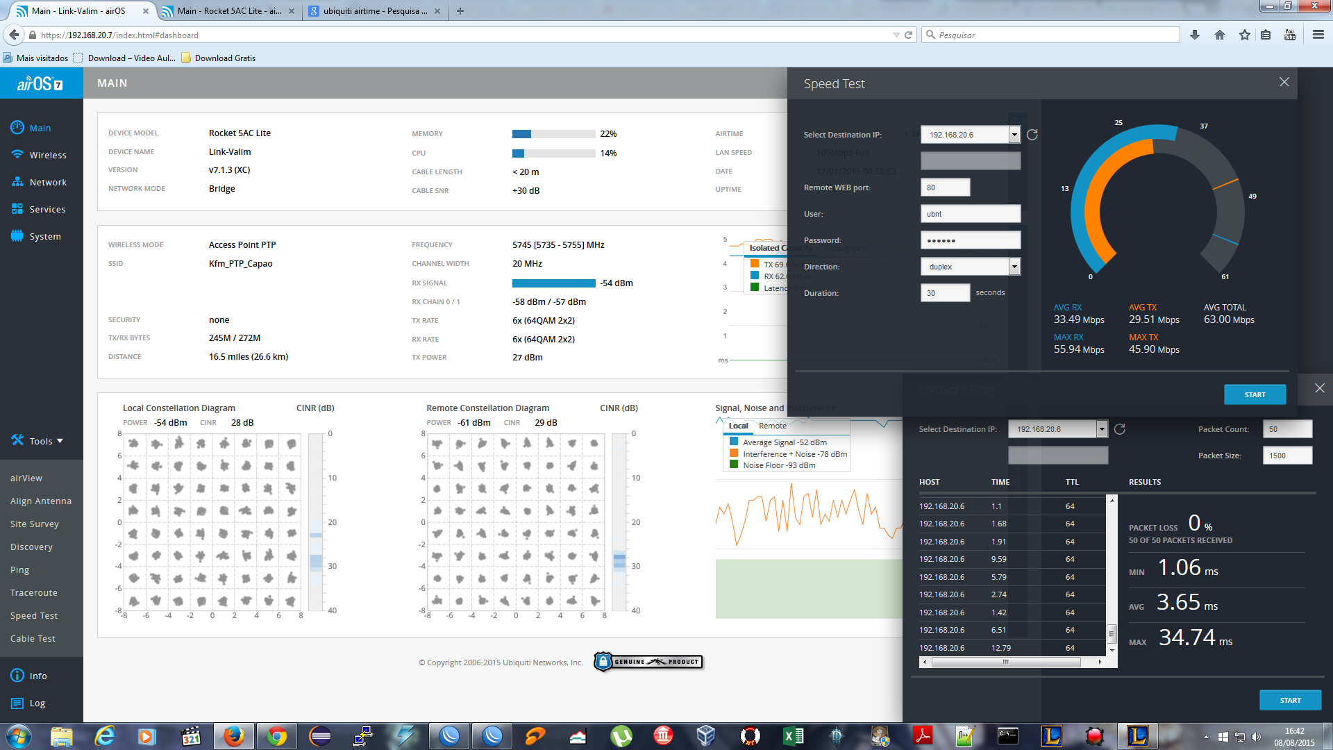

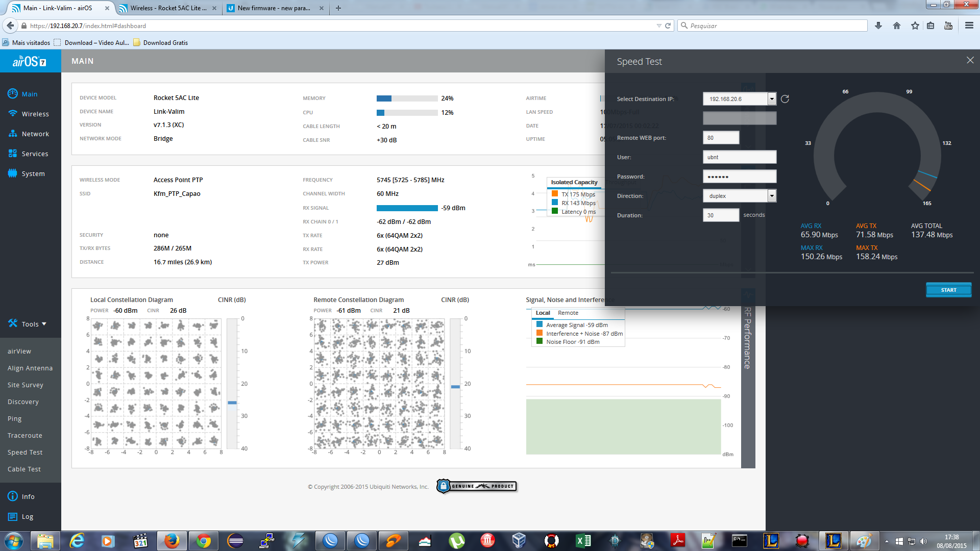

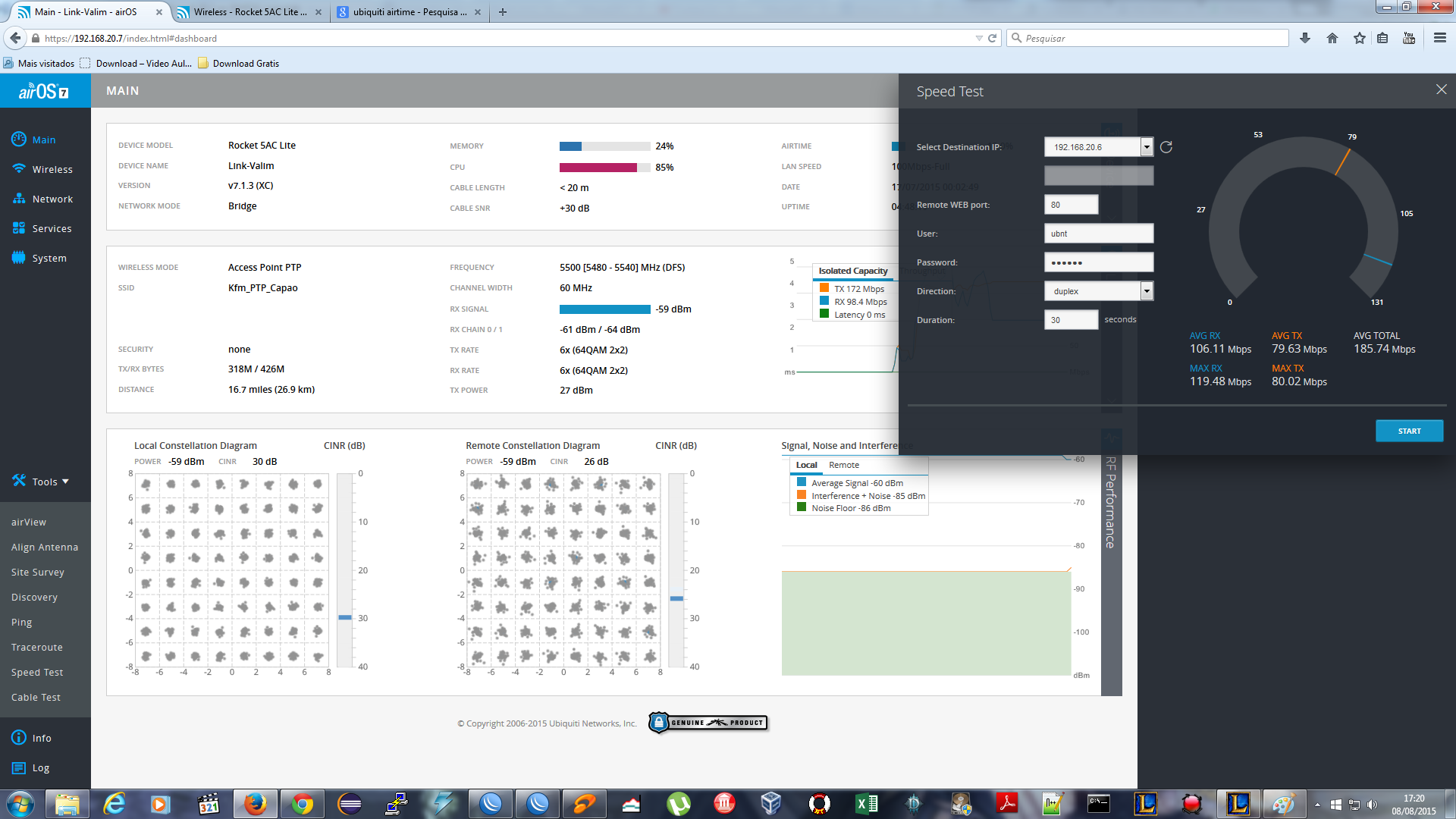

    Bom, depois de muito tempo com a instalação feita pela metade, ontem e hoje metemos a mão mais um pouco. Instalamos os Radios nas antenas nas duas pontas. Uma das pontas, que está em um prédio a certa de 50 metros de altura, está ligada diretamente em uma fonte nobreak DC da volt de 24v/7a. A outra ponta está em um morro a uns 180 metros de altura, a energia é fornecida por uma bateria automotiva de 45Ah com um carregador de 5A ligado, e na bateria liguei um conversor DC/DC com saída de 24V; a antena então está alimentada com 24v constante.
    Fizemos o primeiro alinhamento. Foi feito de um lado primeiro, um alinhamento rapido de uns 30 minutos, e depois na outra ponta mais um alinhamento rapido de uns 30 minutos.
    O sinal ficou por volta dos -60, mas varia consideravelmente. Agora, por exemplo, está em -57 a -58. Quando eu boto em 40Mhz fica por volta do -59 a -62.
    A potência está em 27dBm, máxima do Rocket 5AC lite.
    O troughtput da por volta dos 60Mbps agregado. Se eu aumentar para 40Mhz, vai para algo em torno de 85Mbps a 90Mbps, acredito ser pouca diferença considerando que eu preciso, por enquanto, passar um link de 15Mbps/15Mbps.
    Os canais que tenho são 5745, 5765, 5785, 5805, 5825. O que trafega melhor, é o 5745.

    Se eu usar os canais mais baixo, tipo 5500 que tem bem menor interferência, em 40Mhz chega a dar throughtput de uns 120Mbps agregado.
Nome:	         5500 40Mhz.png
Visualizações:	292
Tamanho: 	349,4 KB
    O melhor resultado que consegui em foi no canal 5500Mhz usando 60Mhz de larguda, passando certa de 180Mbps agregado.
Nome:	         5500 60Mhz.png
Visualizações:	261
Tamanho: 	364,1 KB
    No canal 5745Mhz com 60Mhz de largura, da um pouco mais de 130Mbps agregado, pior que no canal 5500Mhz, porém é um canal onde eu posso usar a potência que estou usando.
Nome:	         5745 60Mhz.png
Visualizações:	342
Tamanho: 	416,8 KB
    No final das contas, vou usar em 5745Mhz com 20Mhz de largura, acho que vai dar uma estabilidade maior para o meu cenário, que é a necessidade de passar 15Mbps/15Mbps somente.
    Quaisquer dicas são bem vindas, e fica aqui também a experiência que estou tendo com os Rocket 5AC lite. Não tem muita informação sobre experiências com esse rádio por aqui pelo fórum até agora. Posso dizer que, para o que vou usar, vai servir.
