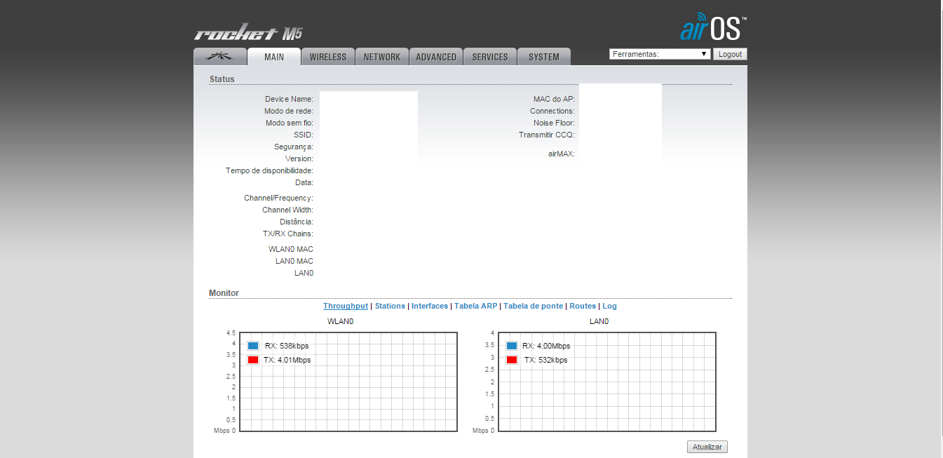

Vou tentar explicar o que vem acontecendo com 3 rockets+basestation 120° em modo AP bridge.
Cada Ap destes está em uma torre diferente, e estão apresentando o mesmo problema, minha rede toda em bridge,
Tem acontecido de clientes que estão conectados a ele navegam normalmente e quando desligam a station não consegue mais se conectar, dai pego meu celular acesso um painel diferente deste e entro, para poder acessar o Ap que está com esse problema dai quando entro pelo navegador com o ip dele ele apresenta na aba Main todas as opções em branco como se não tivesse nenhum cliente Conectado. Dai tenho que reiniciar ele e volta a funcionar novamente. (Também funciona quando desligo o cabo lan da Poe, mas esse método fica mais complicado pois as torres ficam no alto de um morro).
Alguém saberia dizer se e problema nas Rockts?
Estou postando uma imagem para ver como fica, Fiz no paint, pois esqueci de tirar um print quando deu o problema, mas fica parecido com a imagem.
