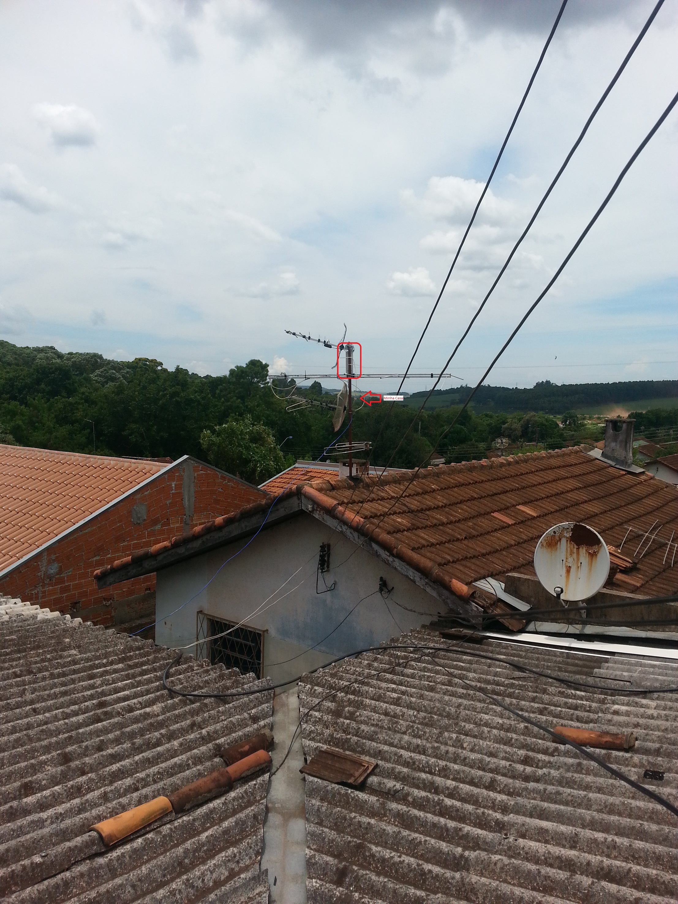

    Tenho 2 Wa7510n e preciso mandar sinal entre os dois numa distância de 650m (de acordo com o Google Maps) um em modo AP e outro em Client na minha casa com umas três árvores no meio, mas o sinal está extremamente fraco, o máximo que o cliente foi 9db, no momento está em 3db. Realmente não sei o que fazer, acredito que uma das antenas está fora de alinhamento com a outra, mas não sei direito como configurar esse tipo de Outdoor, tenho conhecimentos em Redes medianos, mas isso ta me dando dor de cabeça.
    Não tem como eu direcionar o sinal pra focar em um ponto especifico aumentando a precisão dele?
    Já vi esse aparelho alcaçar 3km de distância com obstáculos maiores, realmente não sei o que fazer.

    Na verdade é um parque ambiental, mas a casa do meu sogro é acima do parque, o problema é só as arvores mais altas mesmo, que estão tirando a visada da antena.
    Acho que uma das soluções é aumentar a altura da antena em um ou dois metros, aí tira os obstáculos do meio dela.
    Vou mandar umas fotos de aonde está a antena e do setup dela.

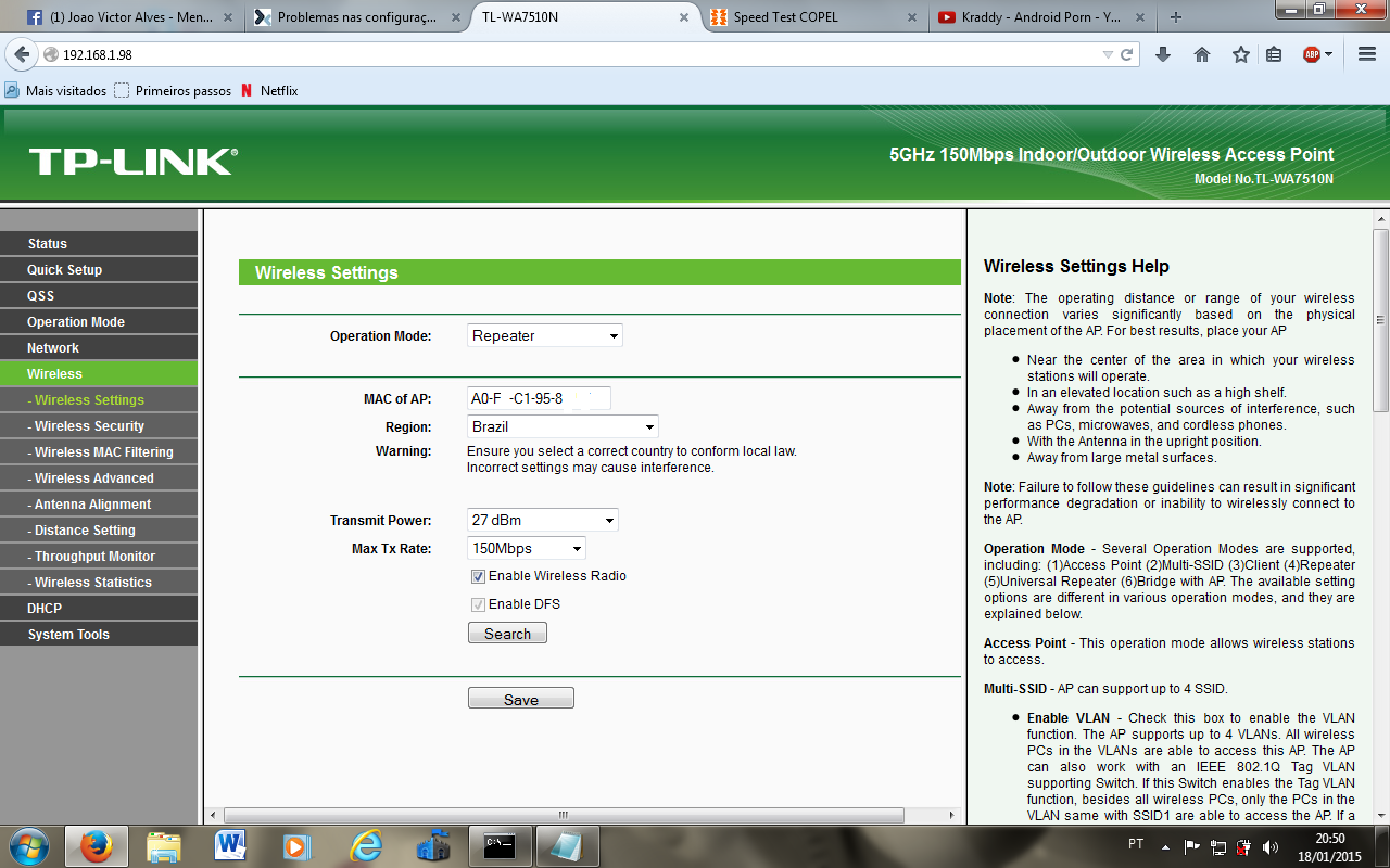

    A antena é pra ser a interna, vou dar uma olhada pra ver se está setada pra usar a interna, já atualizei o Firmware das CPEs que elas estavam com um problema de congelamento depois de um tempo, mas parece que ao atualizar elas perderam um pouco da potência, talvez uma configuração que foi alterada pela TP-Link.

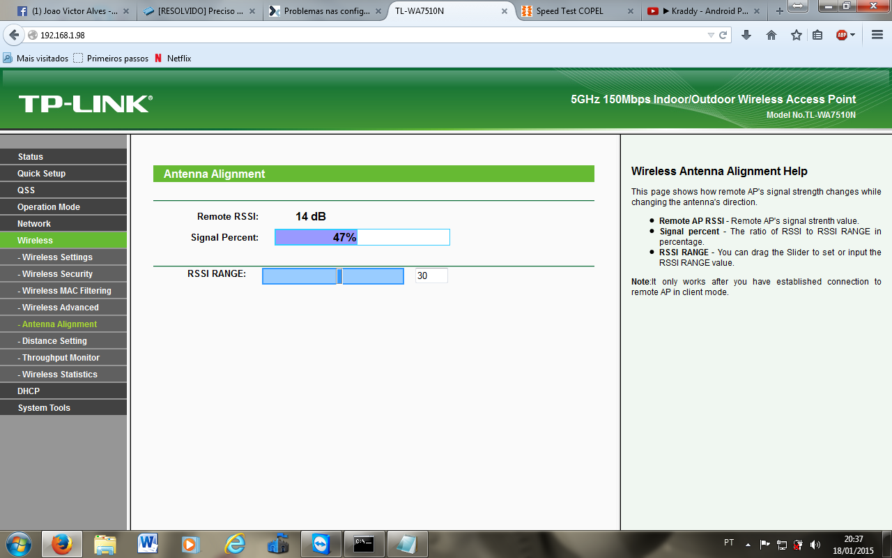

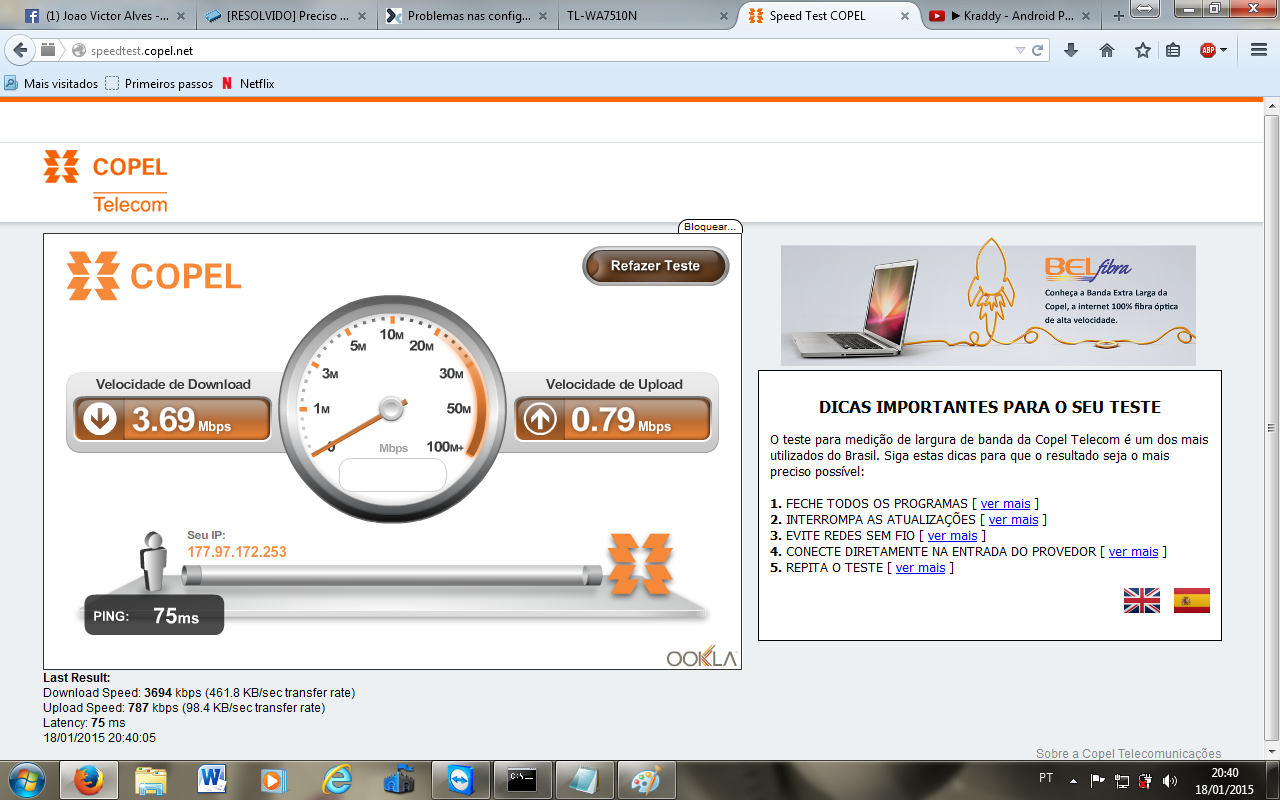

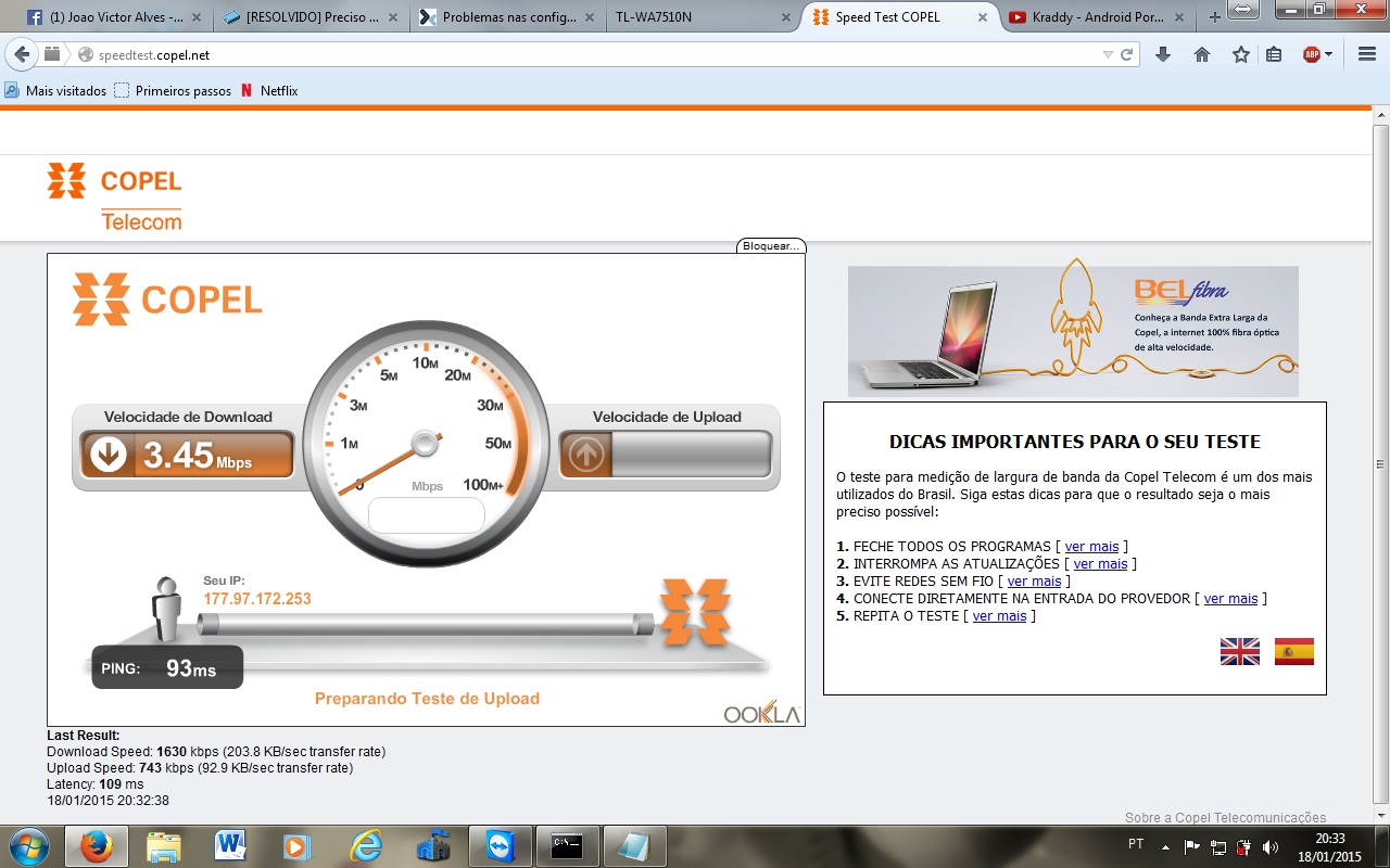

    Deixo os print ai, hoje está chovendo aqui, esse foi o máximo que consegui, mas ontem em condições normais chegou a 5Mb de download e a potência chegou a 20db em raros momentos, média de 16~17db, essa foto era de antes de eu aumentar a altura da antena, coloquei ela separada das antenas de TV aumentando em 2 metros a altura dela depois de mexer.
    É um resultado ruim, mas antes tava bem pior, valeu pelas dicas. Bom acho que preciso de ajuda na configuração, parece que o modo Client da antena não está funcionando, tive que colocar em modo repeater para ela poder se comunicar, se eu coloco em modo Client, o Troughput automaticamente cai pra zero, configurei DHCP como ligado e desligado, mudei o IP da antena, nada funcionou, só funcionou em modo Repeater e não faço a mínima ideia do por que.
    De qualquer forma me ajudou bastante, agora preciso só saber qual antena comprar, se puder me dar umas dicas, agradeço.

    Testa baixar esse TX rate de 150M (Limite, alto demais, exige sinal demais, sinal que você não tem), texta 39M, ou 26M, o RSSI (que é o SNR, não a potencia. O SNR é o que tem de sinal acima do ruído, você tem só 14dB de SNR, o datarate de 150M precisa SNR de 30dB!)
    Teria que baixar o datarate nos 2 lados.
    Provavelmente só roda como repeater porque não tem sinal suficiente. E provavelmente não tem sinal suficiente porque está usando datarate (TX rate) muito alto pra essa distancia.
    O TX rate é o datarate do TX, ou seja, da transmissão. O TX daqui é o RX (Recepção) daí, por isso precisa reduzir o TX rate dos 2 lados, pra um datarate que precise SNR menor, que tenha sensibilidade maior, e talvez mais potencia. Com datarate de 39M dá pra ter throughput de uns 20Mbps, se você só vai acessar a internet não tem motivo nenhum pra usar datarate de 150M, ele só piora tudo, afinal exige sinal alto, snr alto, e o radio operando com esse datarate tem potencia reduzida e sensibilidade pior.

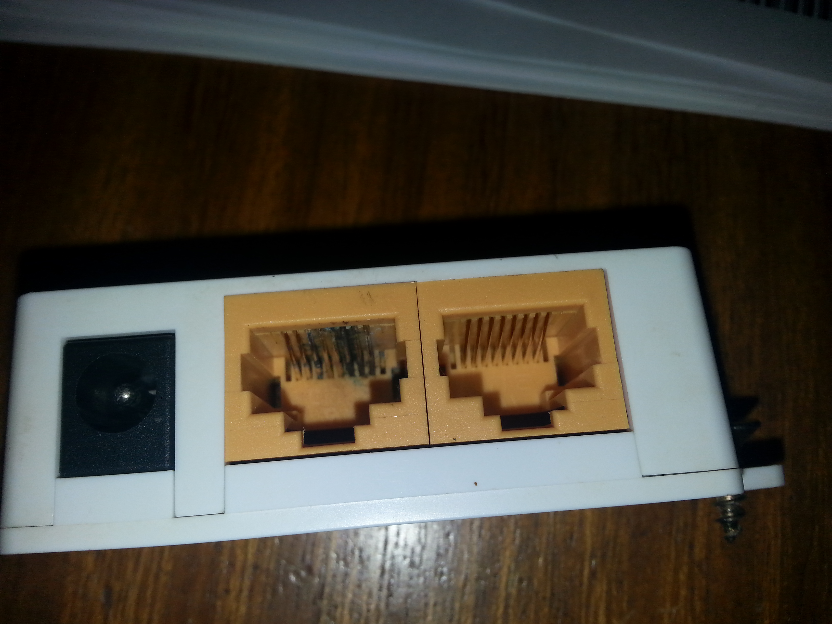

    Depois de ler sua mensagem fui na casa do meu sogro pra ver o que estava acontecendo que eu não conseguia acessar o CPE pra fazer as configs e olha o estrago.

    Comprei uma fonte POE no Mercado Livre, pra ver se eu dei sorte e não queimou o CPE, afinal é mais barato pagar 25 reais em uma fonte, do que 130 em outro CPE.
    Bom, a fonte chega até amanhã, vou testar e verificar se não danificou o CPE e fazer a configuração que você recomendou, volto pra te atualizar assim que chegar a fonte.

    Isso pode ser limpado, alcool isopropílico ou splray limpa-contatos (Nada oleoso, é pra limpar e não pra lubrificar)
    Isso tem toda a cara de ser culpa de agua entrando por meio de cabo. Se a capa plastica do cabo rachar e entrar agua, a agua vai percorrendo todo o cabo com a ajuda da gravidade e mesmo que tenha um "U" em algum ponto a agua segue até o conector de baixo.
    Teria que ver depois de uma chuva forte se não tem agua pingando do cabo, é só tirar, deixa na vertical e esperar um pingo aparecer.
    É incrívelmente comum agua entrando em cabo de rede e indo pra fonte. Seja lá qual fonte colocar, todas vão sofrer se tiver agua, se não tem como achar onde entra em cima, faz um U em baixo e rasga a capa na parte de baixo do U pra agua não ir pro conector RJ45.
    (Só colocar a fonte na vertical não ajuda, a capa plastica atua como um cano, a gravidade empurra a agua pra cima por isso falo de colocar o cabo em U e rasgar a capa plastica da parte de baixo, pra agua passar reto)
    Agua no cabo ethernet diminui pouco o desempenho, mas nos conectores RJ45 atrapalha muito, se entrar na fonte é fácil até queimar a fonte (Com esse injetor POE a fonte está isolada, eu prefiro eles que fontes POE).

    O problema é obstaculo. Wifi só ultrapassa obstaculo em distancia pequena tipo 50m, acima disso precisa visada.
    Não tem como subir e ver se colocando um ferro (Tudo de aço, 1", é uns R$ 35 o tubo de 6m) estaiado (Arame comum, 3 ou 4 estaios) de uns 4 ou 5m não passa por cima das arvores?
    Quando tem visada obstruído tudo é tiro no escuro, pelo último print screen você tem 14dB de RSSI, isso é pouco mesmo, mas você já está na potência máxima do hardware, se colocar algo tipo Airgrid 21dBi, ou Airgrid 27dBi, não tem como ter certeza se vai passar de 14dB de margem pra digamos 30dB de margem. Por isso te recomendei testar as configurações, TX Rate de 26M ou algo bem baixo assim.
    (Não adianta colocar 150M achando que terá mais velocidade, TX Rate maior exige mais sinal, quando falta sinal ele simplesmente perde mais pacotes, e a banda ao todo dá na mesma)
