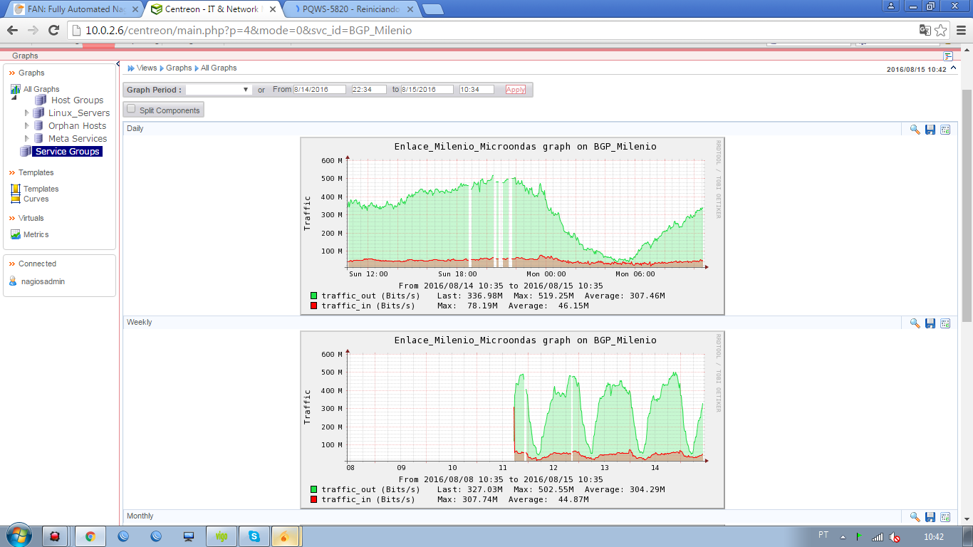

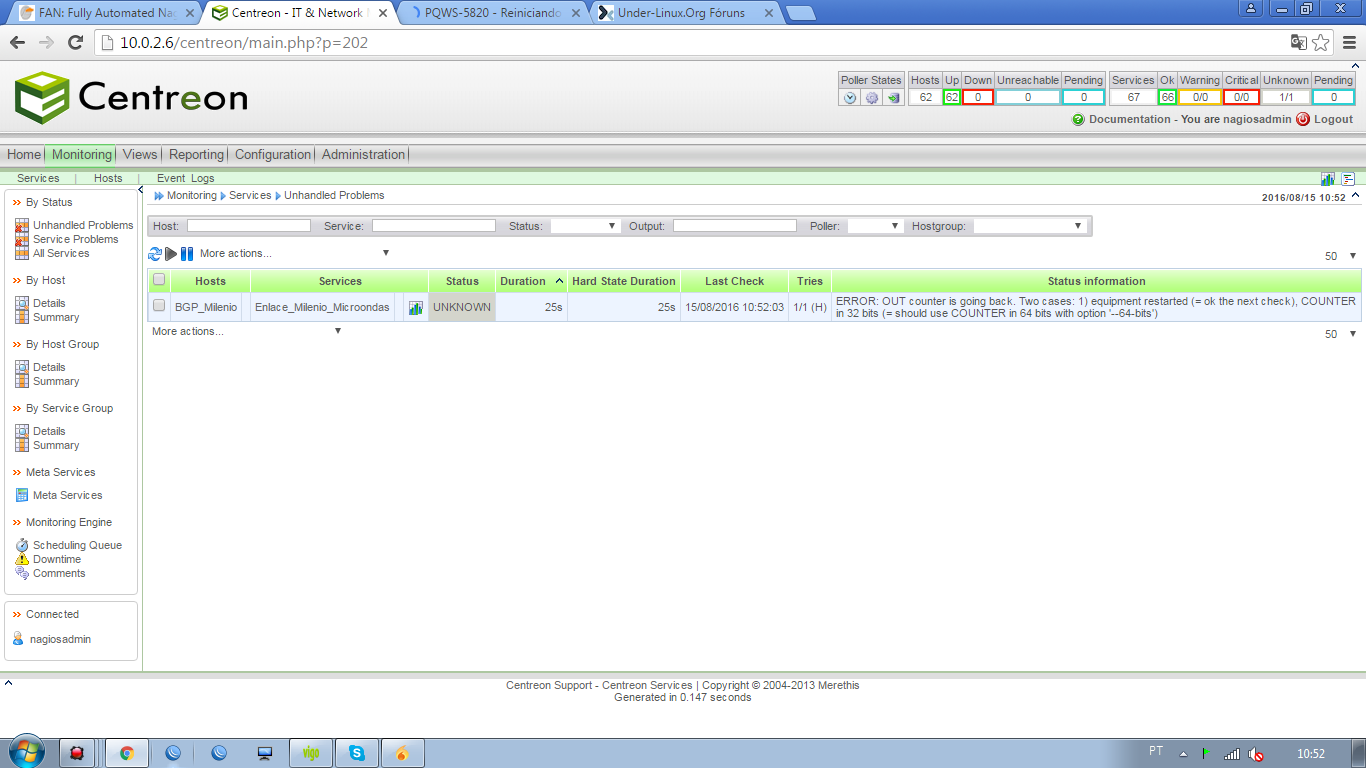

    Venho tentando instalar um Centreon para monitorar a rede , e a questao de trafego de dados vem dando problema.
    Segue print do ocorrido , onde ele para de checar por um tempo , dando o erro tambem printado , e volta sem modificação alguma.O que pode estar errado ?Clique na imagem para uma versão maior
Nome:	         Erro Centreon Trafego.png
Visualizações:	240
Tamanho: 	143,8 KB
ID:      	64713Clique na imagem para uma versão maior
Nome:	         Erro Centreon Trafego2.png
Visualizações:	356
Tamanho: 	119,1 KB

    Isto pode estar ocorrendo por um timeout na coleta de dados, muito provavelmente devido a fila de execuções que tinha a frente.
    A maneira de corrigir isto é aumentar o timeout de coleta do SNMP ou otimizar a configuração. Leia mais na documentação sobre thread e pooler
