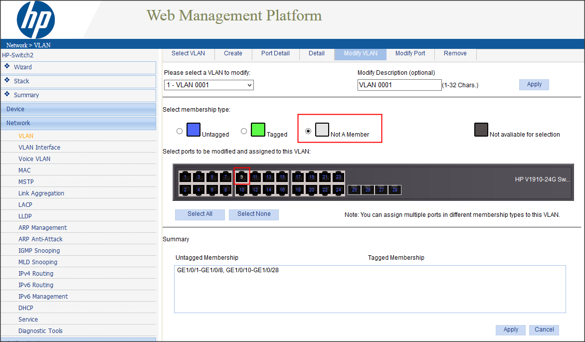

    Pessoal no Webconfig do switch para bloquear a porta seria nesta parte?
    Por exemplo a porta 9 quero deixar desabilitada.
Nome:	         Snap 2015-05-27 at 21.49.33.png
Visualizações:	596
Tamanho: 	66,7 KB

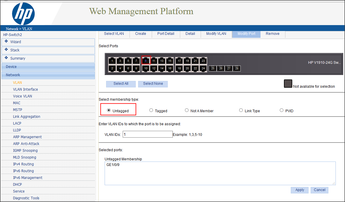

    Ou seria aqui?
Nome:	         Snap 2015-05-27 at 21.56.38.png
Visualizações:	460
Tamanho: 	61,9 KB

    Voce pode tentar as 2 opções, uma provavelmente deve dar certo.
